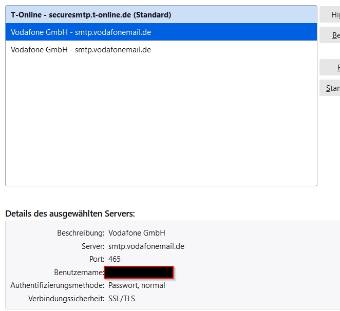

    Ich habe mir jetzt mal die Kontenübersicht der SMTP-Server bei mir angeschaut und dabei festgestellt das TB und auch BB in der Kontenübersicht eine Kombination aus den Unterpunkten (in den Details des Servers)
    "Beschreibung" und "Server" erstellt.
    Was aber Kuk Katto möchte ist eine Kombination aus den Unterpunkten
    "Benutzername" und "Server".
    Siehe meinen Screenshot
    Müsste man das dann per Bugzilla beantragen?

    Danke – und der Screenshot zeigt anschaulich die Problematik: die heißen beide gleich und sind in dieser Ansicht nicht unterscheidbar. Genau das ist ja das Problem ...
    Zitat von Sepp_I
    ... Kombination aus den Unterpunkten (in den Details des Servers) "Beschreibung" und "Server" erstellt.
    Was aber Kuk Katto möchte ist eine Kombination aus den Unterpunkten "Benutzername" und "Server".
    Der Benutzername muß irgendwie vorkommen – damit verschiedene Anmeldeinformationen beim gleichen Server unterschieden werden können. "Beschreibung" und "Benutzername" wäre m.E. eine elegante Lösung; "Server" und "Benutzername" ginge auch. Da die Server gruppiert sein dürfen (zuerst alle gMail, dann alle GMX, etc.), empfehle ich, zuerst den Server (resp. die Beschreibung) und den Benutzernamen dahinter.
    NB: die direkte Übernahme des Kontonamens mit SMTP davor ginge ja eigentlich auch und würde eine Zuordnung einfach machen.
    NB: es geht ja primär um die automatische Benamsung beim Einrichten eines Kontos. Natürlich können die später alle manuell angepaßt werden (bei mir kriegen sie an erster Stelle dann zusätzlich eine dreistellige Nummer (die den Einsatzbereich einteilt), um systematisch gruppiert zu sein.
