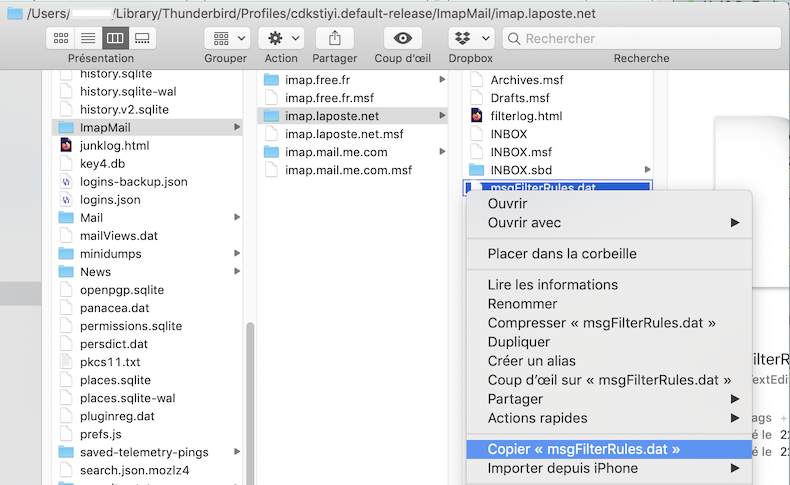

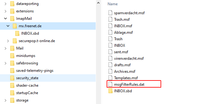

    man kann definierte Filter eines Kontos in ein anderes Konto kopieren und danach ggf. anpassen / bearbeiten.
    Bei beendetem TB im Profilordner unter ImapMail\Kontoname die msgFilterRules.dat kopieren.
    Den Profilordner erreicht man am schnellsten mit Win-Taste + R dahinein %appdata%\Thunderbird\Profiles eingeben -> Enter.
    Dann den Profilordner anwählen und zu ImapMail\Kontoname navigieren. Bild als Beispiel:

    Es gibt in jedem Kontenordner "pop.xxx.xx" oder "imap.xxx.xx" eine Datei msgFilterRules.dat , die sämtliche Nachrichten-Filter des betreffenden Kontos speichert.
    Neben dem "Ziehen und Fallen-Lassen" (drag & drop) gibt es auch das "Kopieren & Einsetzen", das bekanntermaßen in der Regel die gleiche Aktion ausführen kann.
    Deshalb bevorzuge ich letztere Variante, wenn ich mich schon mal bei einer Fernwartung in Windows-Territorium "verirre".
