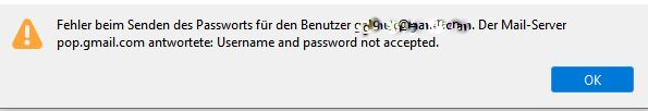

    Nachtrag: gerade gesehen, dass Authentifizierungsmethode auf OAuth2 stand, geändert wie bei den anderen beiden MailAdressen auf Passwort, normal, kommt Fehlermeldung

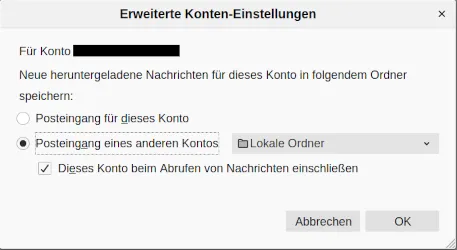

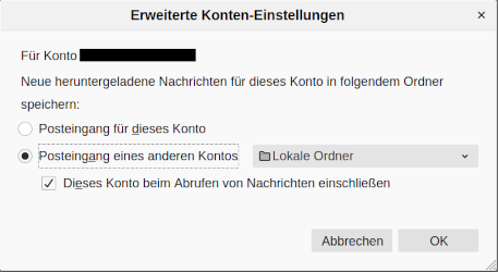

    1. Kontrolliere, ob du unter 'Erweiterte Konten-Einstellungen' den richtigen Ordner eingetragen hast:

    Zitat von Gisa22
    gerade gesehen, dass Authentifizierungsmethode auf OAuth2 stand, geändert wie bei den anderen beiden MailAdressen auf Passwort, normal, …
    Dein Zugangspasswort für das GMail Konto funktioniert hier nicht. Du mußt dir ein App-Passwort generieren lassen und dieses verwenden:
    Mit App-Passwörtern anmelden - Google-Konto-Hilfe
