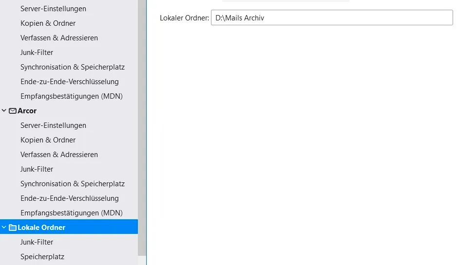

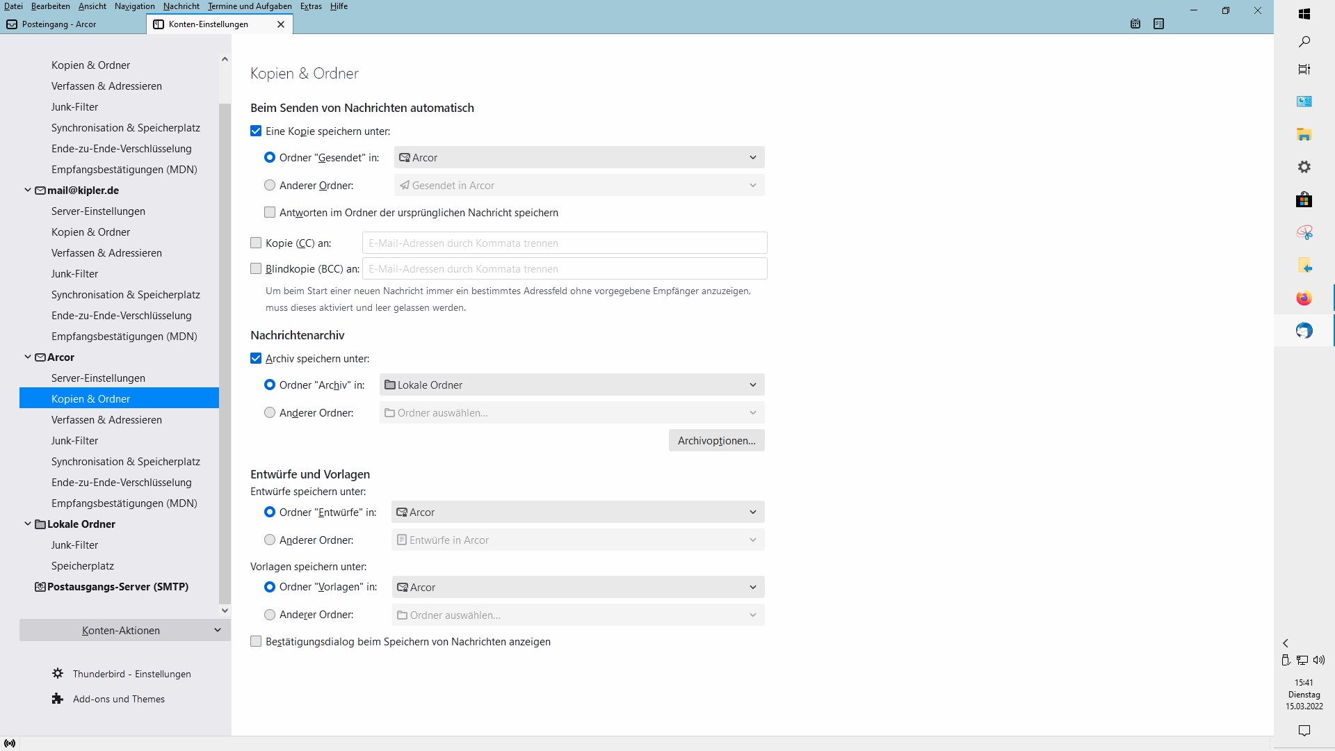

    meine Konfig:
    WIN 10 "21H2 (Build 19044, 1586)", Thunderbird 91.7.0 (64bit) seit 2 Jahren bis gestern ohne Probleme im Betrieb, IMAP Kontos bei DF, WIN Defender,
    Problem:
    keine Anzeige/kein Zugriff von Thunderbird auf den "lokalen Ordner", dieser ist physich vorhanden
    Ich habe meinen "localen Ordner" auf "D:/Mails local" gelegt und hier speichere ich meine wichtigen Mails in einemm Ordner "Archiv" mit mehreren Unterordnern. Bild 2
    Seit gestern wird dieser Ordner nicht mehr im Thunderbird angezeigt, obwohl er physisch in "D:/Mails local" vorhanden ist.
    Dafür ist in dem Mail-Konto "Arcor" ein neuer Ordner "Archives" entstanden, der vorher nicht da war und der leer ist. Bild 1
    Das Abrufen und die Anzeige der Mails vom Server funktioniert problemlos.
    Die Einstellung "Alle Ordner sichtbar" ist angekreuzt.
    In "Server Einstellungen" der Konten ist der "Locale Ordner" in "C:\Users\Name\AppData\Roaming\Thunderbird\Profiles\wvqdx68v.default-release\ImapMail\sslmailpool.ispgateway.de"
    (hat wohl mit dem Lokalen Ordner auf der D: Partition nichts zu tun, auch wenn er gleich bennant ist ?? - ist meine Annahme)
    Ich habe gelesen, dass man die *.mfs Index-Datei löschen soll und sie wird neu generiert. Das habe ich ohne Erfolg (in D:/Mails local) versucht.
    Es wurde tatsächlich eine neue Datei mit 0 Bytes generiert, der Fehler jedoch nicht behoben.
    Gestern hat auch WIN ein Update auf "21H2 (Build 19044, 1586)" gemacht. Könnte es da einen Zusammenhang geben?
    Jemand eine Idee wie ich meine Mails "reaktivieren" kann?
    Vielen Dank
    Jan

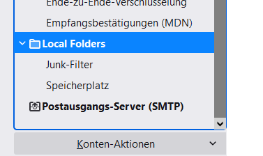

    Bild 1 Bild 2

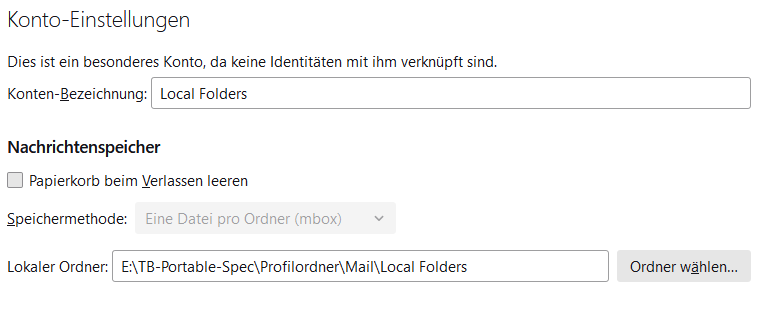

    in den Konteneinstellungen -> links auf Local Folders klicken, rechts sollte der Pfad zum Ordner einstellbar sein.
    Ein Beispiel bei einem meiner Portable:
    1.099
    12.472
    • 14. März 2022 um 17:57
    Der "Lokale Ordner" eines Nachrichtenspeichers hat nichts mit den "Lokalen Ordnern" von Thunderbird zu tun. Leider werden diese beiden sehr ähnlichen Begriffe immer wieder verwechselt. Die "Lokalen Ordner" von TB sind ein "besonderes Konto, da keine Identitäten mit ihm verknüpft sind".
    Der von dir zitierte Pfad ist der, der zum lokalen Ordner des Nachrichtenspeichers deines IMAP-Kontos führt, hat also nichts mit den "Lokalen Ordnern" zu tun. Leider gibst du nicht den aktuellen Pfad zum Nachrichtenspeicher der Lokalen Ordner an
    Wie schon von Bastler vorgeschlagen, musst du sehr wahrscheinlich den Pfad ändern, damit er nach "D:/Mails local" führt, wohin du die Lokalen Ordner - oder wie der Ordner für dein Archiv heißen mag - ausgelagert hast.

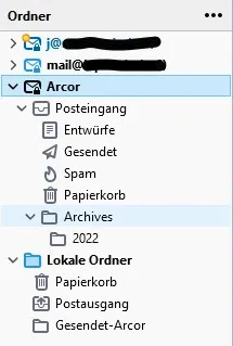

    Mich würde aber interessieren, wie der rechte Screenshot mit den Lokalen Ordnern zustande gekommen ist. Ich hatte dein Problem anfangs so verstanden, dass deine Lokalen Ordner verschwunden sind, sehe aber jetzt in Bild 2, dass sie in TB angezeigt werden. Was ist denn jetzt wirklich die aktuelle Lage ? Werden die Ordner angezeigt, sind aber leer wie der Titel deines Themas vermuten lässt ?
    Dies ist leider wieder mal ein Beispiel für die potentiellen Probleme, die ein undifferenziertes Auslagern von Nachrichtenspeichern aus dem Profilordner hervorrufen kann, unter der Begründung, sich damit eine Sicherung wichtiger Mails zu schaffen.

    Hallo Mapenzi,

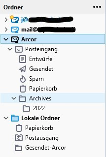

    vilen Dank für Deine Antwort. Ich habe es versucht aber wohl nicht geschafft - mich klar und eindeutig auszudrücken. Sorry.😪
    Hier noch zur Kärung:
    der rechte Screenshot ist älter als der linke - aus der Zeit als die Ordner noch angezeigt wurden. Was ich JETZT sehe ist die linke Darstellung,
    also OHNE die Ordner.

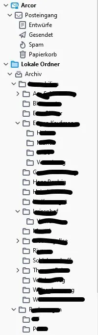

    Mein "lokaler Ordner" der mir Probleme macht, ist dieser (blau unterlegt):
    Mein BS + alle Programme liegen auf LW C:
    der lokale Ordner auf LW D:\Mails Archiv, wo auch alle anderen Daten gespeichert sind.
    Der Ordner "D:\Mails Archiv" ist physich vorhanden und beihaltet die Mails, die jedoch nicht angezeigt werden.
    Offenbar ist die Information, wo die Mails gespeichert sind verlorengegangen.
    Kann man sie wieder herstellen und wenn ja, wie?
    Diese Einstellung besteht von Anfang an und hat Jahrelang gut funktioniert.
    Ist es nicht empfehlenswert, den "lokalen Ordner" auf eine andere Partition auszulagern?
    Ich hoffe, alle Unklarheiten beseitigt 😉
    LG
    Jan
    Das ist vermutlich ein Zufall und hat mit Sicherheit nichts mit deinem Problem der "Lokalen Ordner" zu tun.

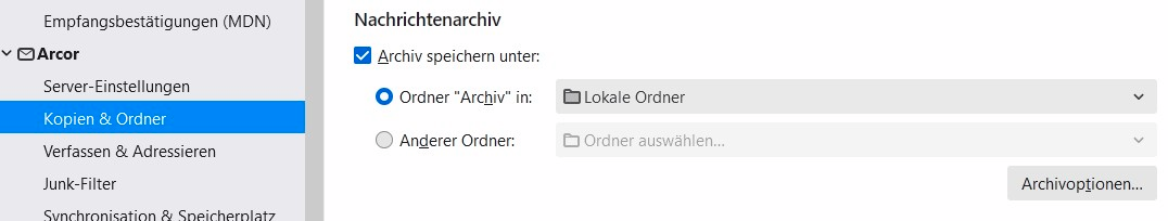

    Eine sehr einfache Erklärung für die versehentliche Erstellung des Ordners Archiv bzw. eines Jahre-Unterordners:
    wenn man eine Nachricht geöffnet hat zum Lesen im Nachrichtenbereich, genügt ein unbeabsichtigter Druck auf die Taste A um die markierte Nachricht zu archivieren.

    TB zeigt doch aktuell nur die Standardordner Papierkorb und Posteingang an, d. h. er benutzt den Nachrichtenspeicher "Local Folders" im Profilordner auf C und nicht in D:\Mails Archiv !!
    Hast du tatsächlich den Pfad zum lokalen Ordner des Nachrichtenspeichers der "Lokalen Ordner" über den Button "Ordner wählen...." nochmals neu angelegt ?
    Falls ja, dann müssen wir unbedingt einen Blick auf die Ordner/Unterordner-Strukturen in D:\Mails Archiv werfen.
    Kannst du zunächst einen Screenshot vom Inhalt des Ordners "Archiv" zeigen ?

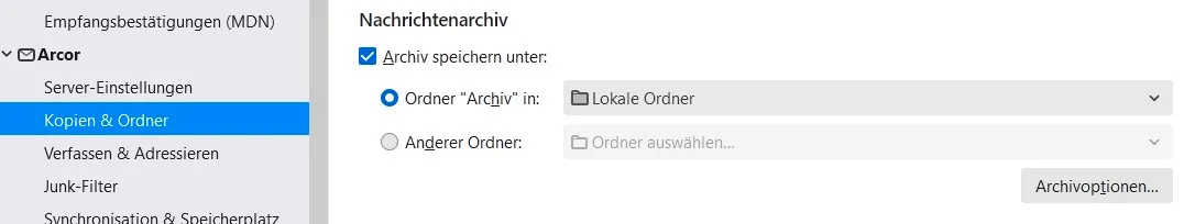

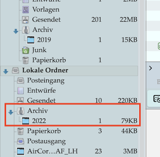

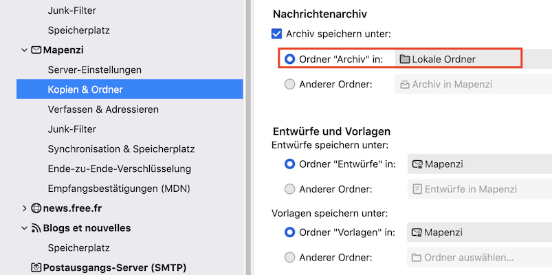

    was mir gerade auffällt, ist die Tatsache, dass der Ordner "Archiv" in den Lokalen Ordnern in Bild 2 das Symbol eines Systemordners hat. Das bedeutet, dass in einem deiner Konten in den Konten-Einstellungen > Kopien & Ordner > Nachrichtenarchiv die Lokalen Ordner als Speicherplatz eingestellt wurden (wie ich es hier gemacht habe zur Demonstration)
    Ob das nun einen Zusammenhang mit deinem Problem hat, kann ich im Augenblick nicht sagen.
    Ich habe das eben mal bei mir nachgestellt, und beim Archivieren einer Mail des Kontos "Mapenzi" wurde tatsächlich ein Ordner "Archiv" mit dem Archiv-Symbol und einem Unterordner 2022 in den Lokalen Ordnern erstellt
    Einmal editiert, zuletzt von Mapenzi (15. März 2022 um 12:40)

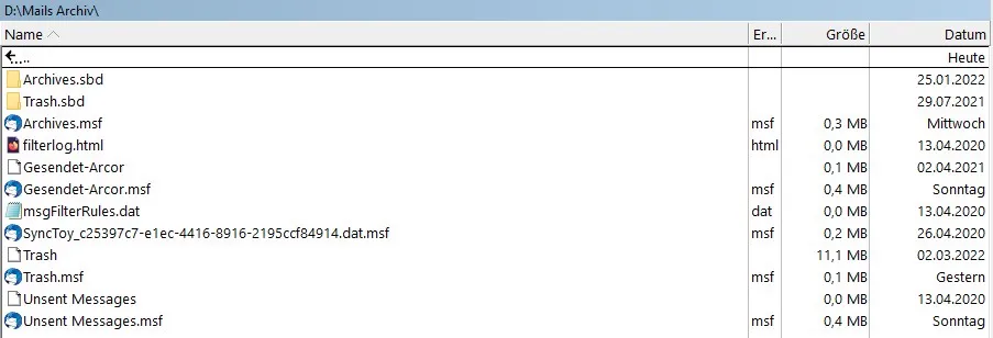

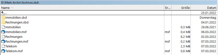

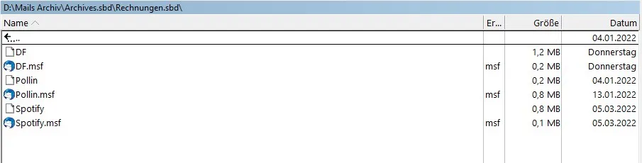

    Richtig ,das ist so bei mir

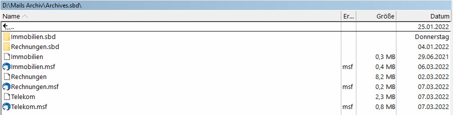

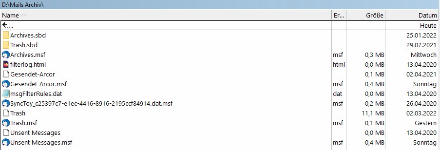

    Hier die Struktur des lokalen Hauptordners:
    und Unterordner
    noch eins tiefer
    Hoffentlich helfen die Screenshots weiter ....

    • 15. März 2022 um 17:24
    Dieses Bild reicht eigentlich schon für die Diagnose.
    Im Ordner D:\Mails Archiv fehlt die Mailbox-Datei "Archives" (ohne Endung !!), und das ist mit 99%iger Wahrscheinlichkeit die Ursache der fehlenden Unterordner. Zu einem Datei-Ordner *.sbd gehört immer die gleichnamige Mailbox-Datei im selben Ordner, sonst können die Unterordner und weitere tiefer liegende Ordnerstrukturen in TB nicht angezeigt werden.
    Dass TB schon seit einer Woche keinen Zugang mehr zu diesem Ordner hatte, kann man an den Änderungsdaten sehen.
    ìch habe bestimmt schon ein Dutzend solcher gesprengter Hierarchien gesehen und geflickt, meistens war der Ordner "Local Folders" davon betroffen, vermutlich weil Benutzer häufig in den Lokalen Ordner manuell Archive anlegen.
    Öffne einen einfachen Text-Editor wie z. B. Notepad und speichere die leere (!!) Datei unter dem Namen "Archives" (ohne Anführungsstriche und ohne die Endung .txt !!).
    Damit die automatisch vom System angehängte Endung .txt sichtbar ist, muss die Anzeige von Datei-Endungen in deinem Windows-Einstellungen aktiviert sein.
    Dann verschiebe die Datei "Archives" in den Ordner D:\Mails Archiv, lösche die Datei "Archives.msf" und starte TB.

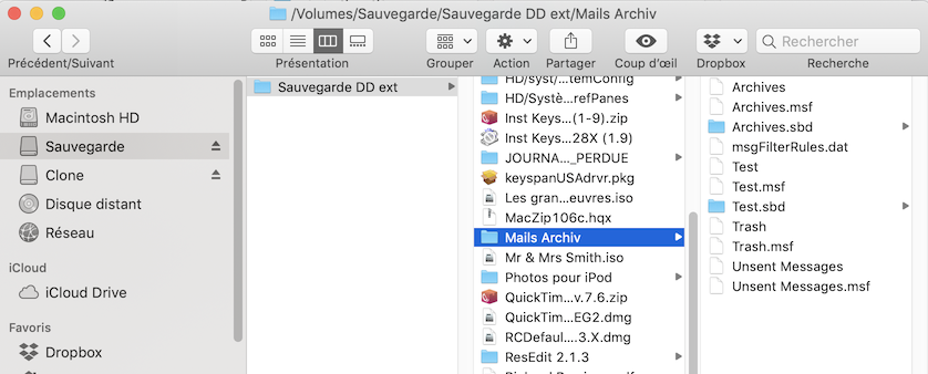

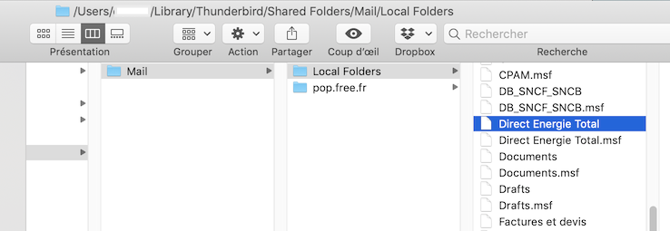

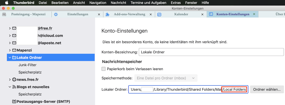

    Ich habe jetzt bei mir nochmal die "Auslagerung" von Janxx nachgestellt, es funktioniert.
    Allerdings habe ich einen Mac und da sind die Pfade anders.
    Im Finder
    In TB

    Ich selber habe ebenfalls meine Lokalen Ordner bzw. den Speicherort "Local Folders verlagert, weil ich von zwei Profilen darauf zugreifen will, einem TB 91-Profil und einem TB 99 Beta Profil.
    Wie man in meinem Bildchen in Beitrag #13 sieht, habe ich aber "Local Folders" - oder vielmehr den Ordner "Mail" - nicht aus dem Profilordner entfernt, sondern nur in einen ad hoc im Anwendungsordner "Thunderbird" erstellten Ordner "Shared Folders" verschoben. Da mein Anwendungsordner Thunderbird täglich automatisch in Dropbox gesichert wird, habe ich immer das Original auf meiner Festplatte und eine Kopie in the Cloud (zusätzlich zu der Komplettsicherung meiner sämtlichen Daten mit TimeMachine auf zwei anderen externen Festplatten ein Mail pro Woche).
