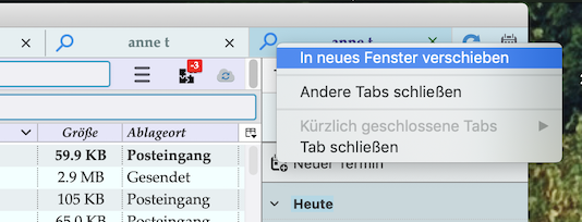

    Zitat von PvanWeijen
    Bislang hatte ich bleistiftsweise garnicht das Bedürfnis,einzelne Tabs in einem "neuen Fenster" zu öffnen.
    Aber genau das möchte ich gern machen: Wenn ich Mails gesucht und gefunden habe, dann möchte ich das Ergebnis gern auf einem neuen Desktop bearbeiten. Dazu würde ich gern das Suchergebnis "In neues Fenster verschieben" und dieses Fenster dann eben auf einen anderen Desktop.
    Aber aktuell hat "In neues Fenster verschieben" bei mir überhaupt keine Funktion.
    Ich nutze TB 91.11 auf Linux Mint 20.3 CInnamon
    Ist das ein Bug, oder ist das nur bei mir so?
    Du hast die vorherigen Beiträge gelesen? Mit der 91.11 wie auch mit der 91.12 geht das bei mir wie auch bei anderen. Das macht einen Bug unwahrscheinlich.
    Ic hab's gerade nochmal ausprobiert: Mit dem Kalenderfenster geht es z.B. bei mir auch. Aber es klappt nicht mit einem Suchergebnis und auch nicht mit einem "Als Liste anzeigen"-Suchergebnis. Könnte es daran liegen?
    Ich kann das bestätigen.
    Man kann zwar die Ergebnisse der globalen Suche in einem neuen Tab als Liste anzeigen, aber die Aktion "In neues Fenster verschieben" im R-Klickmenü dieses Tabs hat keinerlei Wirkung
    Es ging hier ursprünglich um das Adressbuch-Tab, Emma2 hat die Diskussion auf das Ergebnis-Tab der globalen Suche umgelenkt. Vielleicht gibrt es da tatsächlich einen Unterschied je nach Art bzw. Inhalt des Tabs

    Zitat von Emma2
    Oh, sorry, wenn ich Verwirrung gestiftet habe... ich wollte den Thread nicht "kapern"...
    Meine diesbezügliche Anmerkung war kein Tadel, sondern eine Erklärung - auch für Susi to visit - , dass wir beide andere Ergebnisse haben als die übrigen Teilnehmer. Allerdings für einen andern Tab (Suche als Liste).
    Das ist wohl der entscheidende Unterschied. Damit geht es nicht. Mit dem Adressbuch - und das ist das Thema des Threads - oder auch einer E-Mail im Tab funktioniert es.
    Ok, aber dann karte ich nochmal nach: Funktioniert das denn bei irgend jemandem hier? Oder ist das doch ein Bug?
