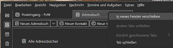

    • ich vermisse in der Version 102.0(64bit) die Möglichkeit ein eigenes Fenster mit allen Adressen zu öffnen

    Bisher konnte man einen Tab per Rechtsklick zu einem neuen Fenster machen. Geht das auch nicht mehr?

    Das lautet jetzt In neues Fenster verschieben, dupliziert aber quasi alles, was vorher offen war in eine neue Umgebung.
    Also alles doppelt vorhanden.

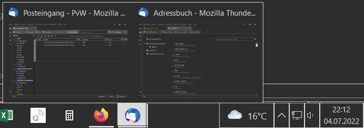

    Ist das tatsächlich so? Schau mal bitte auf die Windows Taskleiste.
    Bei mir wird quasi eine 2te Instanz mit dem Tab der Postfächer im neuen Fenster geöffnet.

    Es wird aber eine zweite Instanz vom TB geöffnet, mit dem fokussierten Tab .

    • July 4, 2022 at 10:54 PM
    Abends.
    Müßt ihr mich so erschrecken?
    Nuja - mit eigenständigen/unabhängigen Fenstern meinte ich tasächlich das wortwörtlich.
    Links im prahlerischen Bild seht ihr sozusagen das "Elternfenster".
    Rechts desselben findet ihr dat "Kindfenster".
    Ich habe mir die Frage gestellt :
    Wat passiert eigentlich,wenn man die "Elterninstanz" schließt ?
    Hmm.
    Wie erwartet : Das "Kindfenster" (also die 2.Instanz des gleichen Prozesses) bleibt stehen.
    Soweit - so gut.
    Gerade nachgetestet :
    GGF. hatte ich bei dem Versuchsaufbau übersehen zu prüfen ,
    ob ebendies bedienbar ist.
    1,2,3........
    Ist es.
    PvW
