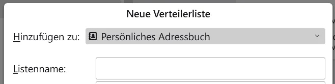

    Diese Option funktioniert bei mir gut, wenn ich darauf klicke, erscheint dieses Fenster

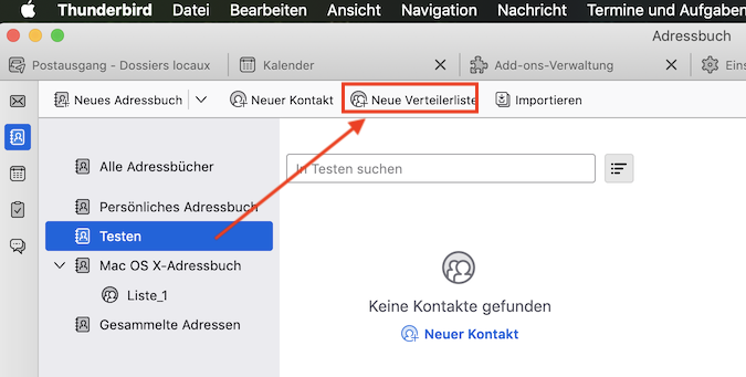

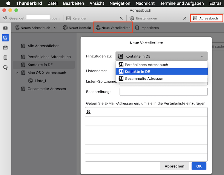

    Nochmals Schritt für Schritt.
    Tab (Reiter) "Adressbuch" öffnen, das selbst erstellte AB markieren, in der Symbolleiste auf "Neue Verteilerliste" klicken
      • 54,16 kB
      • 552 × 593

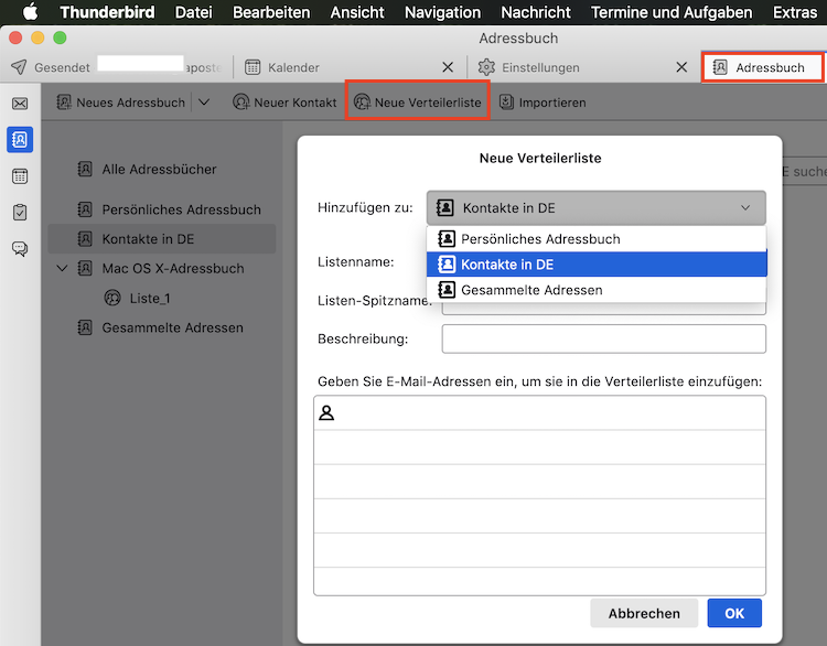

    Ich vermute, dass der TE den Button "Neue Verteilerliste" im Adressbuch-Tab meint:
