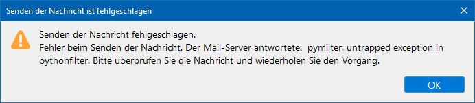

    Seit wenigen Tagen kann ich keine Mails mehr verschicken. Siehe Bild in der Anlage. Ich benutze zwei unterschiedliche Mailserver und bei beiden kommt der gleiche Fehler.
      • 20,38 kB
      • 692 × 150

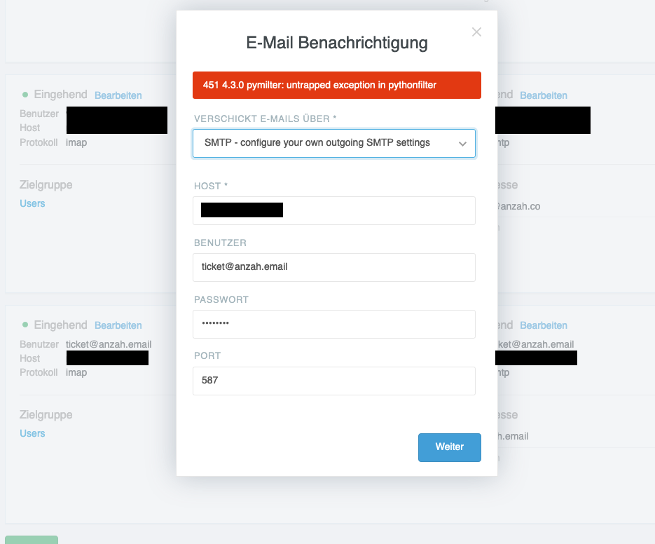

    Schau mal hier:
    Untrapped exception in pythonfilter
    Since on Github it was meant to be no bug, I try it here. Used Zammad version: 3.4.x Used Zammad installation source: package Operating system: Debian 10…
    community.zammad.org
    oder auch hier:
    The mail server responded: 451 4.3.0 pymilter - netcup Kundenforum
    Ich kann meinen Netcup Mail Account in Thunderbird erfolgreich konfigurieren. Beim Versenden einer Mail erhalte ich jedoch den Fehler: An error occurred while…
    forum.netcup.de

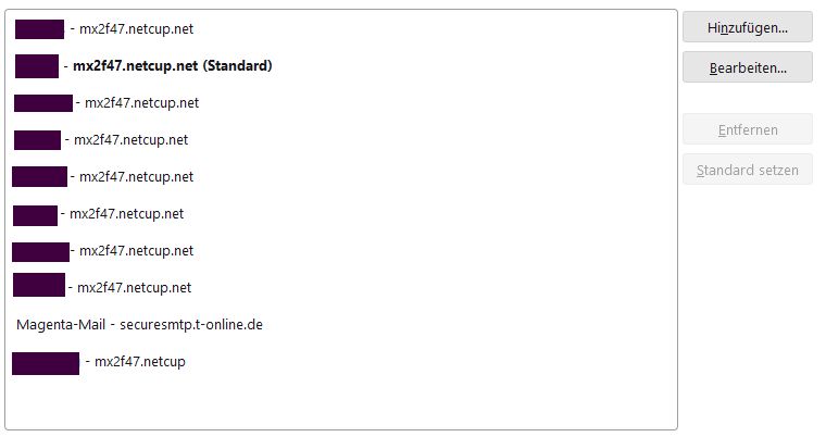

    Ich habe für meinen privaten Mailserver bei Netcup 9 Konten und bei Magenta (T-Online) 1 Konto eingerichtet. Die SMTP-Server sehen in Thunderbird so aus wie in der Anlage gezeigt. Wenn der Standard-SMTP-Server auf Netcup steht, dann kann ich mit Thunderbird 102.1.0 alle Mails für Konten bei Netcup verschicken, aber nicht die Mails für Magenta über T-Online. Wenn ich T-Online zum Standard-SMTP-Server mache, dann kann ich alle Mails verschicken, also auch für Netcup.
    Als ich vor Jahren die Mailkonten in Thunderbird nach und nach eingerichtet hatte, musste ich m.E. jeweils immer POP- und SMTP-Server eingeben bzw. von Thunderbird automatisch gefunden. Dabei hatte ich erwartet das für jedes Mailkonto beim Versand automatisch der damals ermittelte SMTP-Server benutzt wird. Das scheint aber nicht der Fall zu sein.
      • 24,52 kB
      • 760 × 402

    Schau bitte mal bei jedem einzelnen Konto in den Konten-Einstellungen, ob der SMTP-Server auch korrekt zugeordnet ist. Dort sollte eben nicht jeweils der "Standard-SMTP-Server" ausgewählt sein, sondern der jeweilige SMTP-Server, der auch wirklich zu dem Postfach gehört (mit passendem Benutzernamen etc.):
    Postausgangs-Server (SMTP) bearbeiten - Thunderbird Mail DE

    Ich habe jetzt erneut Version 102.1.2 installiert und Testmails von Netcup zu T-Online und umgekehrte Richtung klappen jetzt wieder.
    Bei den Konten-Einstellungen im jeweiligen Mailkonto sind die Postausgangs-Server richtig eingetragen bis auf das Magenta-Mailkonto wo der Standard-Server hinterlegt war, also der von Netcup. Das habe ich umgestellt auf den Server von T-Online.
