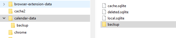

    ein Versuch: bei geschlossenem TB im Profilordner die Kalender Cache Dateien rechts löschen. (.sqlite Dateien)
  • birquito
    6. Sep. 2007
    • 17. August 2022 um 13:23
    Hallo Bastler,
    nachdem ich vorsichtshalber nur die im ordner Backup befindlichen Dateien gelöscht habe gab es keine Veränderung.
