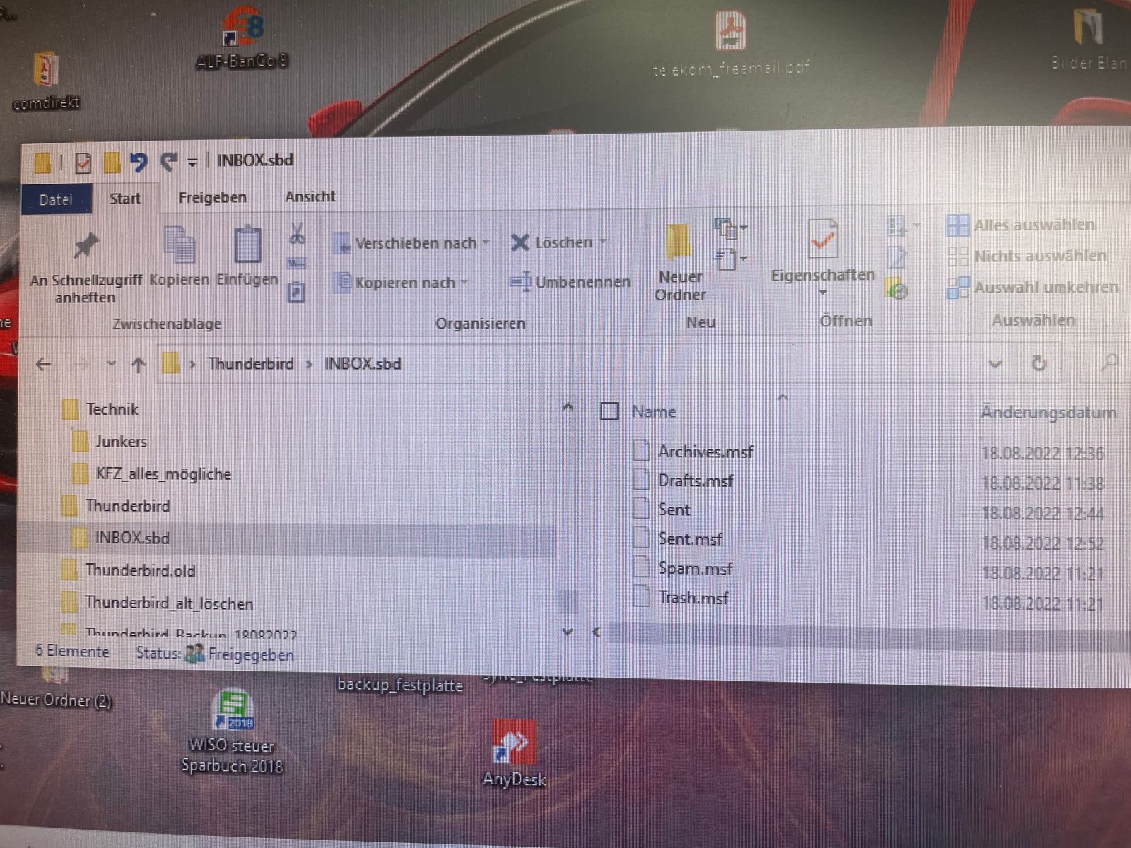

    GutenTag,
    ich nutze Thunderbird 102.1.2 64Bit unter Win 10. Die Installation und Einrichtung hat gut funktioniert. Jetzt habe ich festgestellt das
    auf meinem Desktop ein neuer Ordner von mit dem Namen Thunderbird und weiteren Dateien siehe Foto eingerichtet wurde. Ist das so gedacht?
    Was habe ich falsch gemacht? Löschen verschieben umbenennen hat leider nichts gebracht. Im Netz habe ich dazu leider auch nichts gefunden.
    Ich hoffe es kann mir hier jemand helfen. Schon mal Danke.

    Hallo Dauerwurst :-)
    Zitat von Salami
    Ist das so gedacht?
    Nein.
    Da wurde manuell dran herumgestellt. Wer, wann, wo - können wir dir naturgemäß nicht sagen.
    Aber vielleicht was: vermutlich wurden im Thunderbird selber die Pfade mindestens zu den im Bild sichtbaren Ordnern zu den von dir gefundenen Pfaden geändert. Es gibt noch andere Möglichkeiten und ich bin leider auch nicht der größe Pfad-Verbieger, daher kann ich dir keine vollständige Auflistung weitere möglicher Ansatzpunkte liefern :-/
    Sicher kommt gleich eine weitere Antwort, die das ergänzt :-)

    Update
    ich hab jetzt folgendes rausgefunden unter Konten-Einstellungen Server-Einstellungen Nachrichtenspeicher lokaler Ordner der Pfad
    steht bei einer meiner e-mail adressen C:\Users\max\Desktop\Thunderbird bei allen anderen steht
    C:\Users\max\AppData\Roaming\Thunderbird\Profiles\rh7dirkw.default-release\ImapMail\secureimap.t-online-1.de
    C:\Users\max\AppData\Roaming\Thunderbird\Profiles\rh7dirkw.default-release\ImapMail\secureimap.t-online-4.de
    und so weiter
    ich habe diese Pfade aber nicht angelegt oder geändert. Kann ich den Pfad mit der Desktop-Adresse einfach ändern oder
    verursache ich dann Chaos?
    ... genau das wurde zweifelsfrei manuell so eingetragen. Dazu nochmal:
    Wenn du die Pfade zu deinem Desktop meinst: Irgendwer war es aber, von allein passiert das nicht.
    Die anderen beiden von dir angegebenen Pfade sind die üblichen:
    • Im Windows-Benutzerprofil wird unter Appdata\Roaming\ ein Ordner fürs Programm angelegt, hier also Thunderbird.
    • Im Fall des TB und auch Firefox (Fx) legt dieser beim ersten Start noch einen Profilordner mit einem zufällig generierten Namen an (bei dir eben: rh7dirkw.default-release) und
    • dort wird, getrennt nach POP- und IMAP-Konten, pro Konto noch ein Unterordner erzeugt, der m.W. meist auch Servernamen enthält. Bei dir sind es u.a. also mindestens zwei verschiedene T-Online-Konten.
    Wie man die ausgelagerten Konten wieder zurück bekommt, da bin ich mir nicht völlig sicher, ggf. gibt es verschiedene Wege dorthin.
    Einer wäre, in der Liste deiner "normalen" Pfade nach einem Kontenordner zu suchen, dessen Ordner schon länger nicht mehr aktualisiert wurden: dies könnte dann das Konto sein, dessen Ordner auf deinen Desktop ausgelagert wurden. Wenn das bestätigt werden kann, könnte man also die Pfade "zurück" ändern und natürlich auch die betreffenden Ordner vom Desktopn zurück ins Profil kopieren.
    Ein Anderer wäre - natürlich erst nach Erstellung eines Backups sowohl des TB-Profils wie auch dieser Ordner auf dem Desktop!!! - das betreffende Konto im TB zu löschen und neu anzulegen. Da es IMAP-Konten sind, liegen die Mails ja ohnehin auf dem Server.
    Ein kleiner kosmetischer Mangels an der zweiten Variante wäre die veränderte Kontenreihenfolge. Aber auch die könnte man natürlich wieder umsortieren und auf den alten Stand bringen; das ist aber ein ganz anderer Vorgang, den man wirklich separat angehen sollte. Sonst wird das hier zu komplex, wenn man das vermengt und auf einmal erklären oder machen will.

    Danke für deine Hilfe ich hab die erste Möglichkeit genutzt. Es hat gut funktioniert und ich hab viel gelernt. Danke auch an Schlingo.
