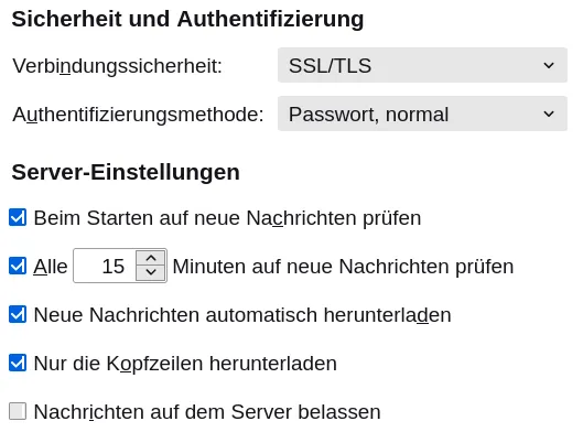

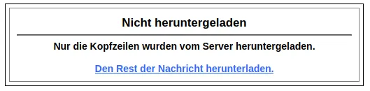

    Nein, hier (TB 91.10.0 (64-Bit), Linux) mit POP3 wird auch nach/beim Verschieben (durch ein Filter) in einen anderen Ordner nichts automatisch nachgeladen:

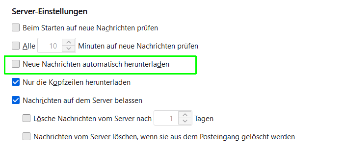

    Vielleicht ist noch ein Haken zuviel gesetzt und sollte wie im Bild 'rausgenommen werden.

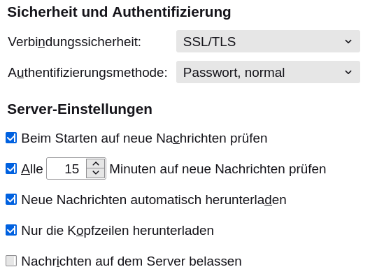

    Das sind meine Einstellungen:
    ('[X] Nur die Kopfzeilen herunterladen' war nur zum Testen gesetzt.)
