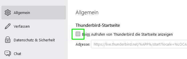

    Mit Menü -> Extras -> Einstellungen wie im Bild den Haken 'rausnehmen:

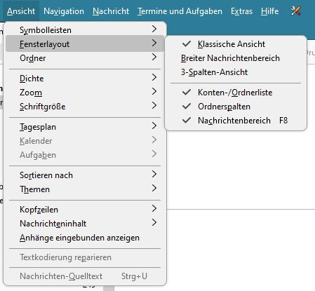

    Dann mit Menü -> Ansicht die Haken wie im Bild setzen:

    Ja, das Häkchen in den Einstellungen ist jetzt weg und die Ansicht hat die richtigen 4 Häkchen.

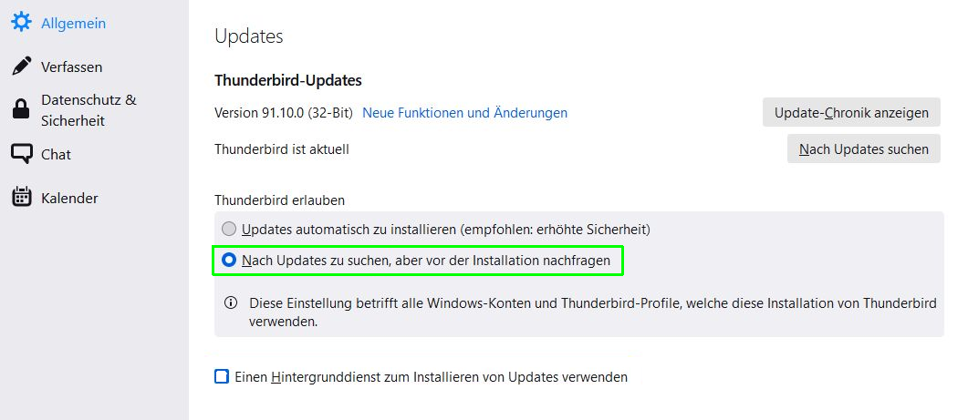

    Nach dem Start direkt unter Extras -> Einstellungen -> Allgemein -> rechts, Updates das Automatische Update verhindern
    und vorläufig bei einer Benachrichtigung auf ignorieren klicken.

    Da stimme ich zu. Als letzter Versuch wäre mit Download 102.2.1 und einer Darüberinstallation den TB nach Norden auszurichten.
