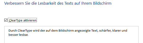

    OK. ich habe gerade nachgesehen, ClearType ist in Windows eingeschaltet.
    So, ich habe ClearType ausgeschaltet, Mails angesehen, ClearType wieder eingeschaltet, Mails angesehen.
    Mit ClearType Ein ist die Schrift einen geringen Tick besser, aber ich kann nicht feststellen, dass die Schrift 'ohne' unscharf wäre.

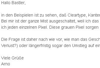

    P.S.: So sieht das bei mir ohne Cleartype, Kantenglättung etc. aus:
    • 16. September 2022 um 21:54
    Zitat von Arno_Nym
    in den Beispielen ist zu sehen, daß Cleartype, Kantenglättung etc. nicht komplett ausgeschaltet sind.
    In den letzten beiden Zeilen habe ich doch die Gegenüberstellung der EIN / AUS Versuche beschrieben.
    Allerdings nicht mit Screenshot. Wie in Deinem Bild sieht das bei mir (ClearType Aus) eben nicht aus.

    • 18. September 2022 um 20:40
    Zitat von Arno_Nym
    ich dachte oben sei mit und unten ohne Cleartype gewesen.
    Ich habe nur einen Screenshot #4 und der ist so original aus Windows. Oben und unten verstehe ich dabei nicht.
    In den 2 Zeilen darunter habe ich nur den Versuch zu ClearType Aus beschrieben, ohne Screenshot.
