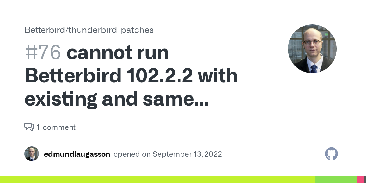

    und hier
    cannot run Betterbird 102.2.2 with existing and same version of Thunderbird profile. · Issue #76 · Betterbird/thunderbird-patches
    When trying to use betterbird with existing thunderbird: OS: EndeavourOS with KDE Betterbird: 102.2.2
    github.com
    Da wir diese Art von Anfrage in Zukunft vermeiden wollen, ignoriert BB 102.3.0 alle inkompatiblen TB-Sprachpakete. Wir liefern diese Version als "preview" in den nächsten Stunden aus, offiziell erst ab nächster Woche.
