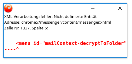

    ich habe mir das Paket betterbird-91.1.2-bb15.de.linux-x86_64.tar.bz2 heruntergeladen.
    Nach dem Entpacken und Starten bekomme ich angehängte Fehlermeldung. Wie kann ich das auf Fehlersuche gehen? Im Terminal wird mir nix angezeigt.

    Hast du Betterbird vielleicht mit einem Thunderbird-Profil gestartet? Das solltest du nicht tun, Betterbird sollte sein eigenes Profil haben. Der Grund für den Fehler ist wahrscheinlich, dass TB die Funktion Decrypt to Folder (in einen Ordner entschlüsseln) nicht hat und damit auch nicht den entsprechenden Menüeintrag, Betterbird aber hat ihn.
  • jorgk3
    • 6. Oktober 2021 um 00:51
    Also, neuerdings gibt es schon Version 91.2.0.
    Betterbird ist so angelegt, dass man in zusammen (nicht gleichzeitig) mit Thunderbird auf demselben Profil benutzen kann. Hier ist es offensichtlich so, dass im Profile mit Thunderbird ein Sprachpaket installiert wurde, dass mit BB inkompatibel ist. Also, Sprachpaket entfernen, dann BB starten. Oder alternativ auf einem gesonderten Profil, was den Nachteil hat, dass man alle Add-ons noch einmal installieren muss, alle Einstellungen noch einmal vornehmen muss, alle IMAP-Mail noch einmal runtergeladen wird und die lokalen Ordner nicht zur Verfügung stehen.

    Vermutlich hat aeppel ein Sprachpaket installiert bzw. verwendet es, in dem die notwendigen Sprach-Entities dann für Betterbird fehlen. Wenn ich nicht irre, ist dies (Verwendung von Sprachpaketen womöglich seitens des Paket-Managers) unter Linux sowieso häufiger der Fall.

    Ich kann das Problem jetzt nach Tests selbst nochmal bestätigen. Betterbird 91 verträgt sich nicht mit Sprachpaketen, die für Thunderbird 91 gedacht sind. Es fehlen ein paar notwendige Entities in den Sprachpaketen und somit kommt es zu dem Fehler, wenn man ein entsprechendes Thunderbird-Profil mit Betterbird startet oder wenn man halt "naiv" ein Sprachpaket in Betterbird installiert.

    Kannst Du dies bestätigen? Hat Betterbird zusätzliche Entities für die Sprache? Dann wäre dies ja ein grundlegendes Problem im Zusammenspiel mit Sprachpaketen (auch international).
    Wie ich schon weiter oben schrieb: "Hier ist es offensichtlich so, dass im Profil mit Thunderbird ein Sprachpaket installiert wurde, dass mit BB inkompatibel ist."
    BB hat "extra strings" und TB-Sprachpakete sind grundsätzlich nicht kompatibel, siehe auch hier:

    Wenn das zum Problem wird, muss ich in BB Sprachpakete deaktivieren.
    Im Moment kann ich Lokalisierungen für de, nl und hu erzeugen, für andere Sprachen fehlen die Übersetzungen:
