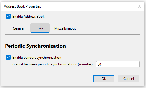

    wir versuchen, unser Adressbuch aus der Nextcloud, das bislang via TBSync eingebunden wurde nun über CardBook verfügbar zu machen. Das funktioniert auch grundsätzlich und erfreulicherweise bleiben auch die Verteilerlisten erhalten.
    Unser Problem ist nun das Einstellen der periodischen Synchronisation. Das ging mal in den Einstellungen von CardBook und es gibt auch Screenshots dazu im Netz, aber in der aktuellen Version gibt es die Option nicht an gleicher Stelle (CardBook/Einstellungen/Synchronisation/Periodische Synchronisation).
    Wie kann ich eine Synchronisation ca. alle 600 Minuten einstellen?
    Danke!

    Hallo erika71,
    ich erinnere mich, dass die Einstellung früher tatsächlich mal unter "CardBook -> Einstellungen -> Synchronisation" war und dann global für alle eingerichteten Adressbücher galt. Das ist aber schon sehr lange nicht mehr der Fall. Die Änderung war vermutlich bereits in Version 24.9 vom 15. Dezember 2017!
    Mittlerweile ist die Einstellung jedenfalls ein Teil der Eigenschaften des jeweiligen Adressbuchs, also: "Rechtsklick auf ein Adressbuch -> Adressbuch bearbeiten -> Synchronisation". Der Vorteil ist, dass man dadurch auch unterschiedliche Intervalle für unterschiedliche Adressbücher festlegen kann.

    tempuser Du bist mein persönlicher Held. Danke dir für die Info. Dann passt ja alles. Ich hatte tatsächlich auch nach Einstellungen für das Adressbuch selbst geschaut, wäre aber gar nicht auf die Idee gekommen, auf "Adressbuch bearbeiten" zu klicken, da ich wahrscheinlich davon ausging, dass man damit nur die Daten bearbeitet, die man beim Einrichten eingegeben hat. (Netzwerkadresse, Nutzer, Passwort).
