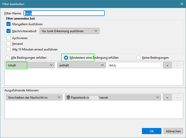

    • 22. September 2022 um 12:15
    Zitat von Cyberwalker
    Ich möchte einen Filter erstellen der nach einer Web-Adresse in der Mail filtert.
    ergänzend zu schlingo, dessen Rat dafür besser ist, möchte ich nur zeigen, dass es prinzipiell mit Filter funktioniert.

    • 22. September 2022 um 12:34
    Warum geht die Filterung nach einem in der Mail enthaltenen Link bei der einen Mail schon und bei einer anderen Mail nicht?
    Und genau so wie in meinem Beispiel konfiguriert geht nicht?
