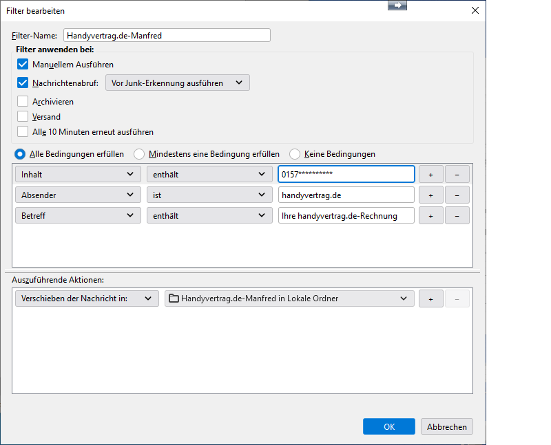

    Ich habe mal ein Bild von dem Filter gemacht. Vielleicht ist das auch nicht alles richtig eingetragen? Mit dem Begriff von dir Subject kann ich ahallerdings nichts anfangen.

    Hallo Neckar,
    Subject = Betreff
    Als Absender müsstest Du eine Mailadresse spezifizieren, nicht nur eine Domain. Die Mail kann nicht von handyvertrag.de abgesendet worden sein. Schau Dir eine der Mails noch mal ganz genau an und suche nach der Absender-Mailadresse.

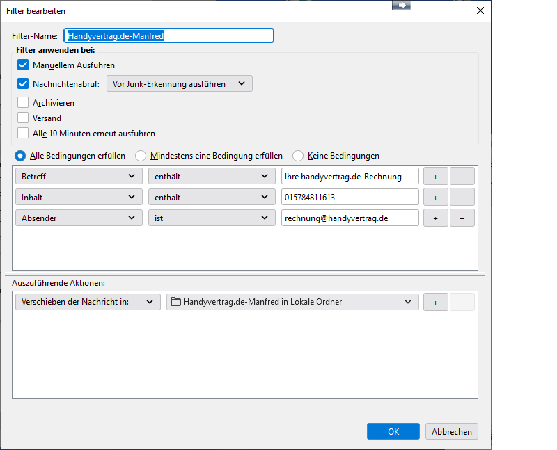

    ich habe die Änderung vorgenommen, nach 5 Minuten Wartezeit - da tut sich absolut gar nichts. Beim ersten Versuch hat es ja geklappt. Nur kamen da - wie schon erwähnt - ca. 700 weitere E-Mails mit in den Ordner, die gar nichts mit dem Handyanbieter zu tun haben. Könnte es eventuell daran liegen, dass ich die ganzen E-Mails in dem Ordner wieder in den Posteingangsordner zurückg verschoben habe?
    Ich habe auch den kompletten Filter gelöscht und neu gemacht (Bild) - nichts geht.

    • 8. Dezember 2021 um 10:02
    oder als Bedingung nicht "ist", sondern "enthält" bzw. "endet mit". Verwende ich öfter.

    Hallo Neckar,
    der Filter wird automatisch nur angewendet, wenn die Mails echt erstmals empfangen werden. Danach müsstest Du den Filter von Hand auf den Posteingang ausführen.
    Entweder Posteingang links markieren und dann Extras > Filter auf Ordner anwenden
    oder
    Posteingang links markieren und dann Extras > Filter > Jetzt ausführen
    Die 700 in den Posteingang zurückgeschobenen Mails werden jedenfalls nicht noch mal von selbst von den Filtern verarbeitet.

    Nein, Du kannst die Mail in den Posteingang verschieben und den Filter manuell starten.
