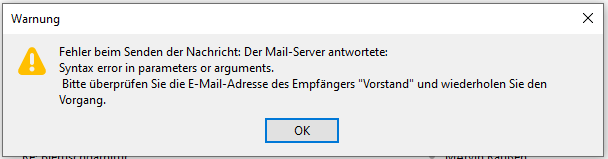

    ich habe nach dem automatischen Update auf 78.8.0 dieses Problem bei der Verwendung von Adresslisten!
    Die Mail wird nicht verschickt und es kommt folgende Fehlermeldung.
    "Fehler beim Senden der Nachricht: Der Mail-Server antwortete:
    Syntax error in parameters or arguments.
    Bitte überprüfen Sie die E-Mail-Adresse des Empfängers "[LISTENNAME]" und wiederholen Sie den Vorgang"
    Meine Listen haben immer funktioniert und ich weiß auch wie man sie verwendet.
    Auch das einzelne verwenden der Adressen aus der Liste funktioniert.
    Es scheint so, als würde nicht der Inhalt der Adresslisten, sondern der Name der Liste an den Mail-Server übertragen werden.
    Ist das bekannt und gibt es dazu eine Abhilfe?

    P.S.: Ich habe mir bei
    https://support.mozilla.org/de/kb/verteile…liste-erstellen
    angeschaut wie es funktionieren soll und genau diese Vorgehensweise
    "Eine E-Mail mithilfe einer Verteilerliste erstellen"
    funktioniert nicht!
    Wenn man die in deinem Screenshot gezeigte Warnung wörtlich nimmt, gibt es eine Problem mit der E-Mailadresse "Vorstand". Hast du diese Fährte schon verfolgt ?

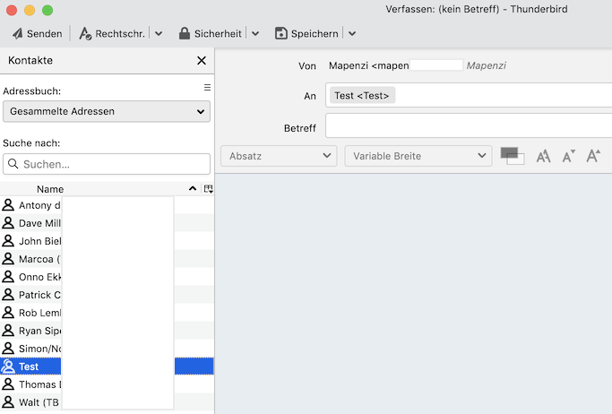

    Was mir ebenfalls auffiel: wenn ich eine Liste namens "Test" erstelle und in einem Verfassenfenster benutze, dann steht in der Empfänger-Zeile Test <Test> und nicht Test <Testing> wie bei dir, aber das kann natürlich eine n anderen Grund haben.
    Du könntest auch einen Versuch machen mit dem Add-on "Expand mailing lists" https://addons.thunderbird.net/en-US/thunderb…-mailing-lists/ . Mit diesem Add-on lässt sich die Liste auflösen, um die Empfänger einzeln in alphabetischer Reihenfolge im Empfängerfeld (An, BCC, ...) anzuzeigen. Funktioniert der Versand mit aufgelöster Liste ?
