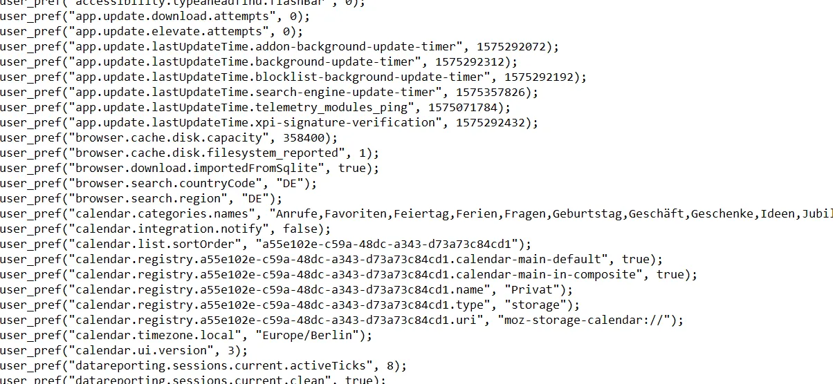

    da stimmt was nicht... das ist der Inhalt meiner prefs.js (??)
    Gruß tiopaco

    Wenn wie von mir beschrieben die prefs.js im Editor aufgeht, dann Strg + F tippen und da
    lastAppVersion eintippen und suchen lassen. Nur die Information ist interessant.

    ergänzend zu @Bastler : nein, das ist alles korrekt. Bitte die Datei nur lesen und keine Änderungen vornehmen! Und beim nächsten Mal bitte nicht als Screenshot, sondern als einstellen.
