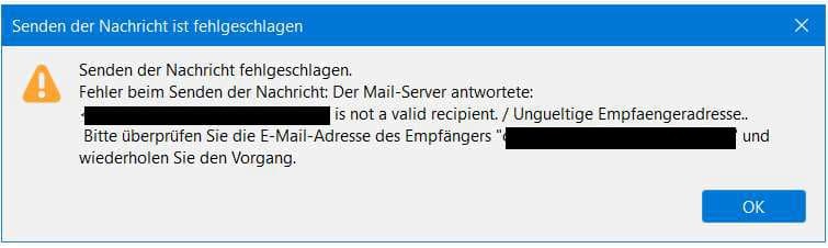

    folgendes Problem: Es werden Massenmails versendet mit SendLater 3.3. Bei 8 Mails stimmten die Adressen nicht. Bei jedem Start von TB wird immer die Meldung "Senden der Nachricht fehlgeschlagen usw..
    Wie kann ich diese Meldung löschen, abstellen oder sonst wie. Jede falsche Mail wird beim Start 4x aufgerufen und kann durch ok geschlossen werden. Es nervt jedoch, dass man das bei jedem Start machen muss, dass sind dann 32 Klicks, damit ruhe ist. Beim nächsten Start geht´s wieder los.
    Gibt es kein Log oder eine Sendeliste, wo man die Mails sehen kann und löschen. Das Löschen der Sendemailadresse hat auch nichts gebracht. Nur eine Neuinstallation von TB und alles neu einrichten löst das Problem, dass kann aber nicht die Lösung sein.

    gibt es zu dem Thema niemand, der helfen kann? Ich habe das gleiche Problem und bisher keine Möglichkeit gefunden, die Meldung abzustellen.

    vielen Dank für den Hinweis, global-messages-db.sqlite bei beendetem TB zwei Mal gelöscht, hat aber leider nichts gebracht.
    Ursache der lästigen Meldung beim Start von TB war der Versand einer Mail an mehrere Empfänger per Mail Merge. Eine der hierbei angesprochenen Mail-Adressen war fehlerhaft. Deshalb kommt jetzt bei jedem Start von TB die beigefügte Meldung, die ich nicht mehr abstellen kann.

    durch Zufall habe ich die Lösung für das Problem gefunden:
    Die Mail mit der fehlerhaften Adresse war im Ordner "Postausgang" des Kontos "Lokal" gespeichert, das von Thunderbird automatisch angelegt wird. Thunderbird versuchte daher immer wieder, diese Mail bei einem Neustart zu versenden. Normalerweise verwende ich das Konto "Lokal" überhaupt nicht, dort ist bei mir ja auch keine E-Mail-Adresse hinterlegt. Es läuft alles über die ordnungsgemäß eingerichteten einzelnen Mailkonten.
    Ich habe die fehlerhafte Mail jetzt im Postausgang des Kontos "Lokal" gelöscht. Das Problem ist damit erledigt. Es kommt keine Fehlermeldung mehr beim Neustart von Thunderbird!

    • 6. Februar 2023 um 17:05
    da muss auch keine Adresse hinterlegt sein. Der Ordner Postausgang ist dort gewollt und korrekt.
