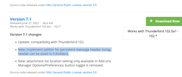

    Vielen Dank fürs Ausprobieren. Ich habe jetzt alle Addons deaktiviert und nur MoreLayouts aktiviert. Das Problem blieb bestehen. Ich habe des Rätsels Lösung aber jetzt durch Zufall herausgefunden - It's not a bug, it's a feature! :-D Die Kopfzeile kann mit MoreLayouts verkleinert werden bis auf Null, indem man den unteren Rand nach oben zieht! Ich bilde mir ein, sowas bei meiner Suche nach einer Lösung auch unter den Neuerungen der neuesten Version gelesen zu haben. War aber auf Englisch, so dass ich nicht sicher war, was gemeint ist. Offenbar ist mir das versehentlich passiert! Habe jetzt den Rand nach unten gezogen, und voilà: Da ist sie ja wieder!
    Danke, darauf wäre ich nie gekommen. Ich nutze diese Erweiterung nicht, weil sie für mich keine Verbesserung bringt. Ich verkleinere lieber den zu großen Header-"Kasten" mit Compact Headers .
    Damit wir uns einig sind: das ist eine Neuerung in der Erweiterung, nicht in Thunderbird wo man es in Zukunft vielleicht umsetzen sollte.

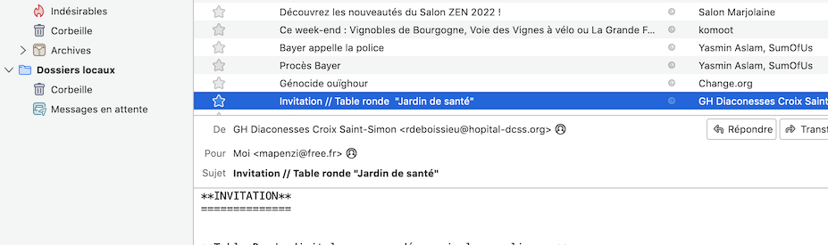

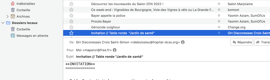

    Andrea hatte das Problem, dass das Kästchen (message header pane) oben im Nachrichtenbereich nicht mehr angezeigt wurde, und damit wurden auch keine Kopfzeilen mehr angezeigt.
    Das lag an der Erweiterung, die erm*oglicht, was TB nativ nicht kann: nämlich die Höhe des message header pane manuell (mit der Maus) zu ändern:
    Enregistrement de l’écran 2022-10-05 à 18.32.16.mp4
