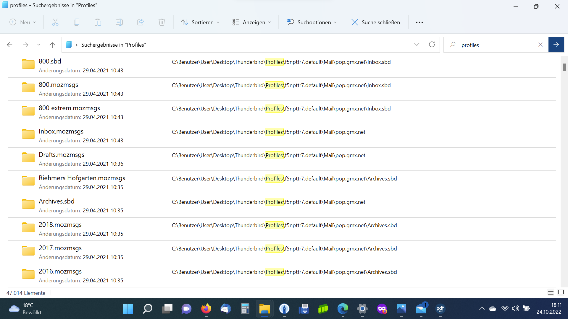

    ich habe jetzt versucht, die richtigen Files zu finden.
    Was heißt: der ganze Profilordner?
    Ich habe festgestellt, dass das Windows-Mailprogramm mir jetzt zwei gmx-Ordner mit denselben Emailadressen zeigt. Hat das etwas zu bedeuten? Ich habe in der Tat das neue Profil mit derselben Email-Adresse und mit demselben Passwort erstellt.
    Dateien

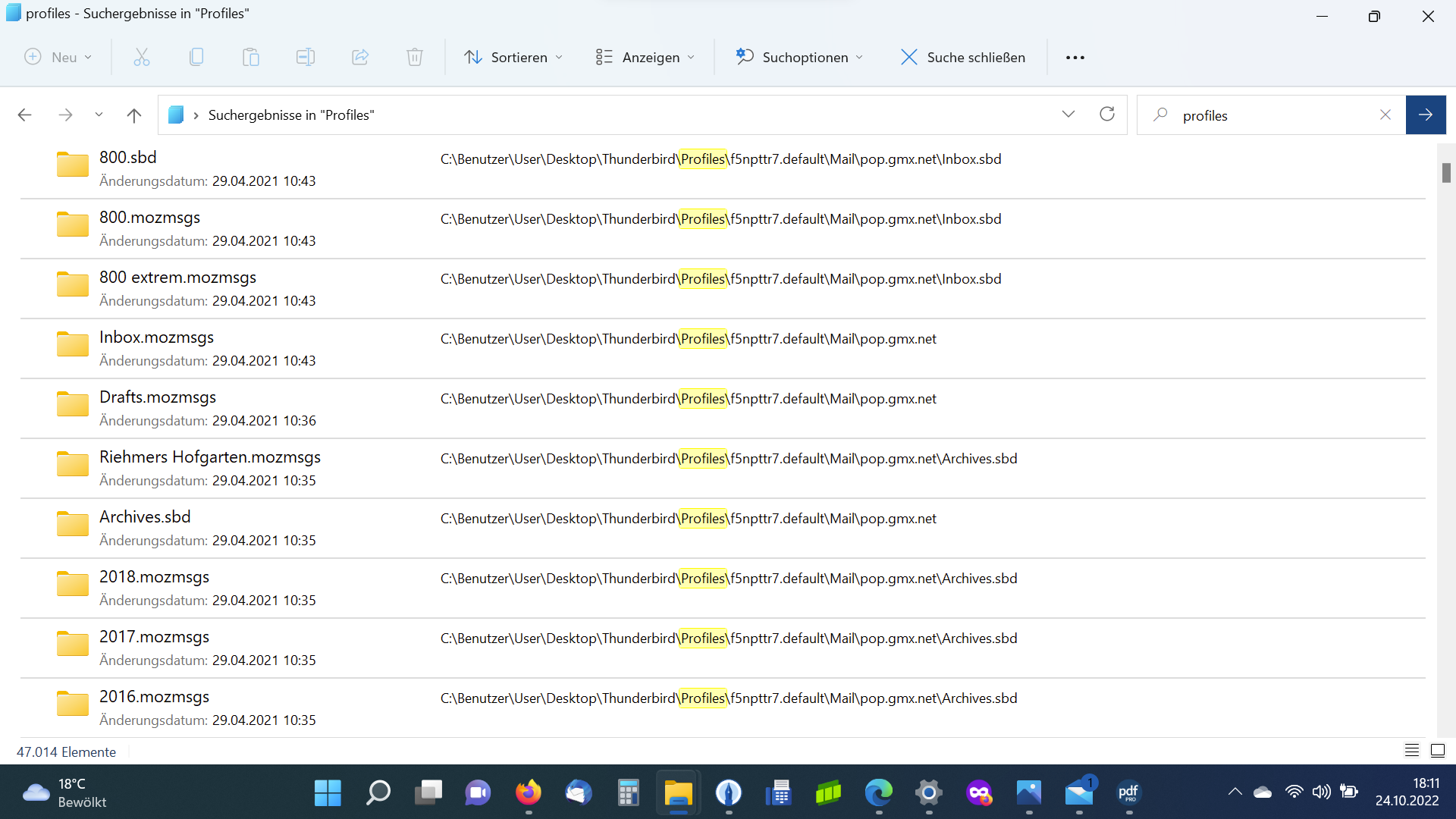

    Den Ausdruck habe ich nicht benutzt. Ich habe geschrieben, dass wir den alten Profilordner möglichst mit komplettem Inhalt finden müssen. Denn darin sollten sich mit fast 100%iger Sicherheit die vermissten Ordner und Nachrichten noch befinden. Mit "komplett" meine ich, dass du hoffentlich nicht bestimmte Ordner und Dateien aus dem alten in den neuen Profilordner verschoben hast! Kopieren/einsetzen ja, aber verschieben mag ich in solchen unklaren Situationen überhaupt nicht.
    Du zeigst in einem Screenshot die Ergebnisse einer Suche nach "Thunderbird".
    Was wir suchen, ist der alte Profilordner, den du hoffentlich nicht gelöscht hast beim Erstellen eines neuen Profils. In einem der gefundenen "Thunderbird" Ordner sollte sich das alte Profil befinden, dessen Ordner wahrscheinlich einen Namen vom Typ "1234abcd-default" trägt. Daraus wollen wir dann die Dateien der vermissten Mails kopieren und in das neu erstellte Profil einfügen.
    In deinen Suchergebnissen gefinden sich sechs Ordner "Thunderbird".
    Leider bin ich als "Macounet" nicht sehr befreundet mit dem Windows-Datei-Manager. Das heißt ich kann bestimmte Ergebnisse nicht richtig einordnen. in einem dieser Ordner "Thunderbird" sollte sich das alte Profil befinden. Ohne alle sechs Thunderbird Ordner zu öffnen, kann ich nicht sehen, wo sich das alte Profil befindet, vorausgesetzt es befindet sich überhaupt noch auf der Festplatte.
    Ein Windows-Kenner wird wahrscheinlich besser wissen als ich, in welchen dieser sechs Ordner man nach dem alten Profil suchen sollte (im Zweifelsfalle natürlich in allen!).
    Als usual supects würde ich bezeichnen
    • Desktop(C:\Benutzer\User),
    • Alt-Dateien(C:\Benutzer\User\AppData\Roaming))
    • RoamingC:\Benutzer\User\AppData)

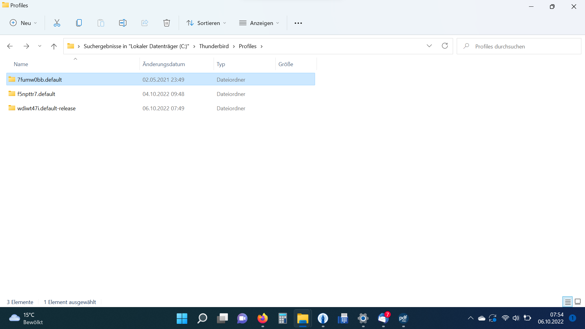

    Die drei "Local Folders" habe ich gefunden ...
      • 160,34 kB
      • 1.920 × 1.080
    915
    2.613
    • 6. Oktober 2022 um 09:49
    das in #9 ist immer noch ein Suchergebnis und zeigt nicht klar, wo diese Ordner gefunden wurden.
    Zudem kann man in der Schnellstartleiste sehen, dass Thunderbird läuft. Vor irgendwelchen Umbenennungs-, Umkopier oder Löschaktionen muss Thunderbird beendet werden.
    Man kann nun zumindest mal eines der Suchergebnisse doppelklicken um anschließend in der Adresszeile des Explorers den echten Speicherort zu sehen.
    Nachschauen wirst Du wohl in allen drei Verzeichnissen.
    Damit man einschätzen kann, welches wohl das bisher aktive Profil mit den Daten ist, braucht es von jedem dieser Profile mindestens mal die jeweiligen Ordnerinhalte - als Screenshots, direkt und nicht mittels Suchfunktion gefiltert.

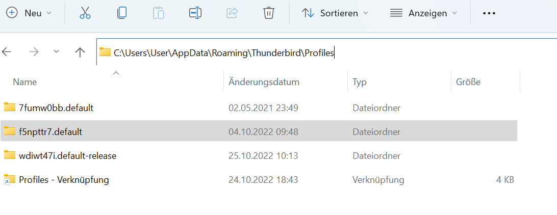

    Hallo Sehvornix,
    ich mache noch einen Versuch. Ich konnte mich vor zwei Wochen nicht mehr darum kümmern, weil ich einen Text schreiben musste. Ich folge Deinen Tipps ...
    Anhängend sind jetzt die Profilordner, aus denen ich ersehen kann, dass einer der aktuelle und ein anderer der von etwa der Zeit meiner Probleme vor gut zwei Wochen und der dritte ein sehr alter ist. Darin habe ich auch den Archiv-Ordner entdeckt (erster Screenshot).
    Was kann ich jetzt damit tun?

    • 24. Oktober 2022 um 20:13
    Hallo Uli,
    jetzt kommen wir langsam auf die richtige Spur. Wie Mapenzi Dir schon in dem anderen Thread geschrieben hat, besteht noch Hoffnung. Da die vorherigen Profile alle noch da sind (hoffentlich mit Inhalt), können die vermissten Daten daraus in das aktive Profil geholt werden, wenn sie noch vorhanden sind.
    (Thunderbird-) Profile sind die Verzeichnisse mit der generischen Bezeichnung <xxxxxxxx>.default oder auch <xxxxxxxx>.default-release - mit allen Unterverzeichnissen und allem was da drin ist.
    Allerdings ist das über Beiträge-Hin-und-Her eher schwierig zu vermitteln. Deshalb hat Mapenzi Dir quasi fast schon eine Fernwartung angeboten (er schrieb, ein Helfer ... aber ich wüßte nicht, wer außer ihm aktuell aktiv so ein Angebot macht). Wenn er sich der Sache annimmt, würde er dazu über eine Konversation Kontakt zu Dir aufnehmen.
    Sonst müssten wir hier öffentlich weiter eruieren wie die Inhalte von
    (sorry, besser lesbar sind die in der PDF leider nicht)
    im Detail aussehen, welchen Zeitstempel die darin enthaltenen Dateien jeweils haben, deren Inhalte prüfen und die Dateien fallweise in das aktive Profil migrieren.

    • 24. Oktober 2022 um 21:31
    Hallo Uli,

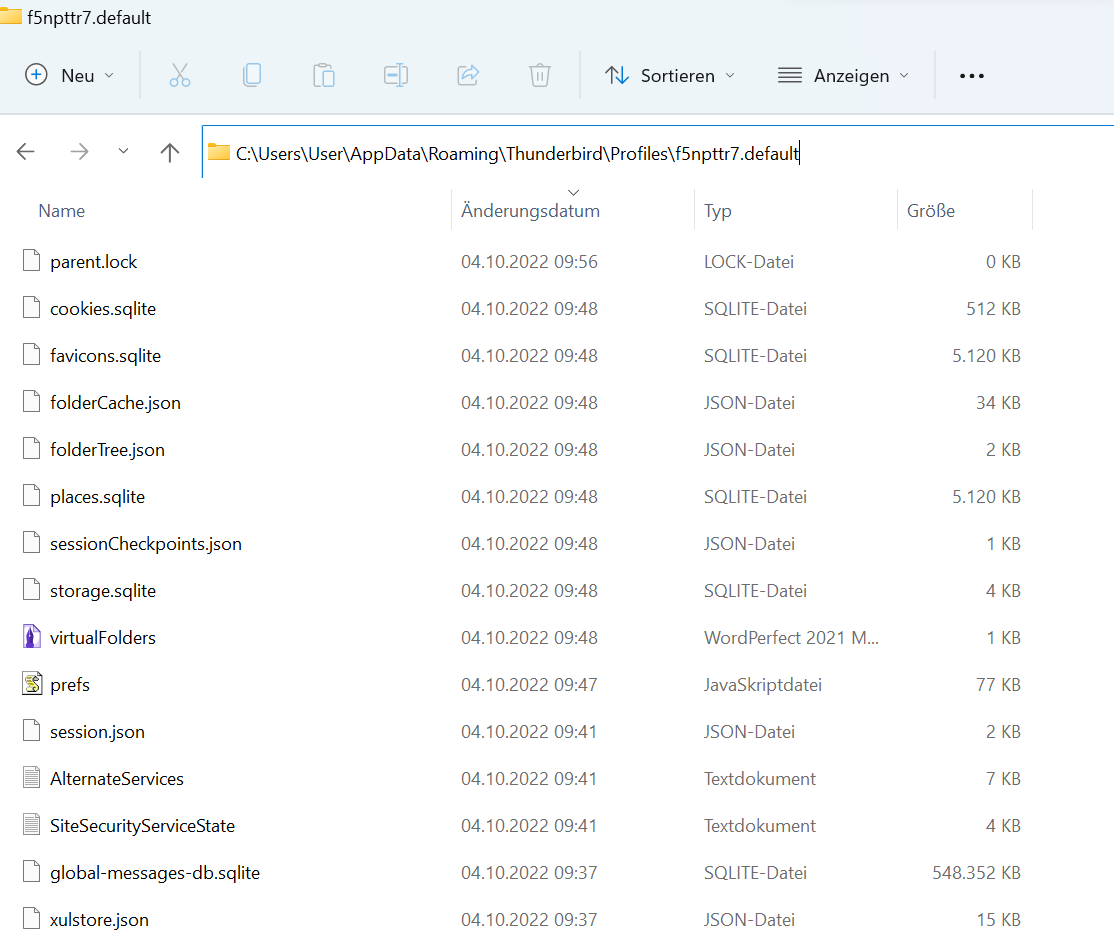

    dein neuer, von Sehvornix reproduzierter Screenshot mit dem Inhalt des Ordners "Profiles" bedeutet einen großen Fortschritt, da er drei Profilordner enthält, von denen einer sehr wahrscheinlich noch deine Archive und das Adressbuch enthält.
    Der Ordner "xxxxxxxxxx.default-release" ist sicherlich der dem neu angelegten Profil default-release zugehörige Ordner.
    Der Ordner "f5.......7. default" dürfte mit großer Wahrscheinlichkeit dem alten "default" Profil zuzuordnen sein.
    Bei dem Ordner "7....bb.default" handelt es sich sicherlich um das gleichzeitig mit default-release erstellte Stummel-Profil, das nur die Datei times.json enthält (trotzdem öffnen und nachprüfen).

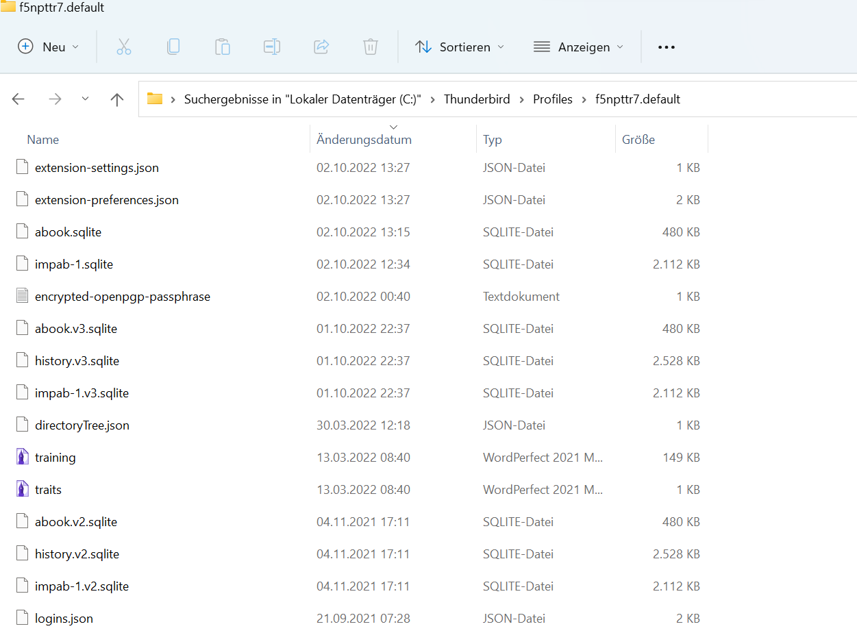

    Im alten Profilordner "f5.......7. default" befindet sich schon mal eine Datei abook.mab, womit man vermutlich das Persönliche Adressbuch wiederherstellen könnte.
    Um dem Archiv auf die Spur zu kommen, würde ich zunächst im selben Profilordner den Ordner "Mail" öffnen und Screenshots mit den Inhalten der Ordner "pop.gmx.net" und "Local Folders" machen.
    Ich hatte nicht damit gerechnet, dass die Profilordner so schnell gefunden würden. Wenn es also keine neuen Komplikationen gibt, kann man vorerst von einer Fernwartung absehen.

    Hallo Mapenzi und Sehvornix (#13, 14),
    ja, ich denke auch, dass ich einen großen Schritt weiter bin.
    Bei mir ist es so: Ich habe mich vor vielen Jahren in Sachen Einstellungen von Programmen auf dem Laufenden gehalten. Seither sind mir die Entwicklungen aus dem Ruder gelaufen - jetzt scheitere ich z.B. schon daran, dass ich nicht weiß, was die "3 Zitate" bedeuten, die hier am unteren Rand sind, und als ich gerade einen Kaffee ausgeben wollte, bin ich nur auf einem Bild, d.h. in einer Sackgasse gelandet ... Aber in Sachen Profil klappt es jetzt.
    Hier jetzt noch einmal Schreenshots des Ordners f5npttr7.default - die darin enthaltenen Dateien habe ich dem Datum nach geordnet. Wie man sieht, tragen die ersten xxx das Datum zwischen dem 30.9. u. 4.10.22, es sind also die aktualisierten bis zum Neuprofil.
    Was mache ich jetzt am besten? Die gesamten Dateien in das neu angelegte Profil kopieren (also in den Ordner wdiwt47i.default-release) und hoffen, dass danach wieder alles da ist? Vorher eine Sicherung der drei Profilordner - reicht das?

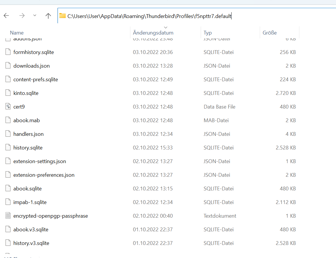

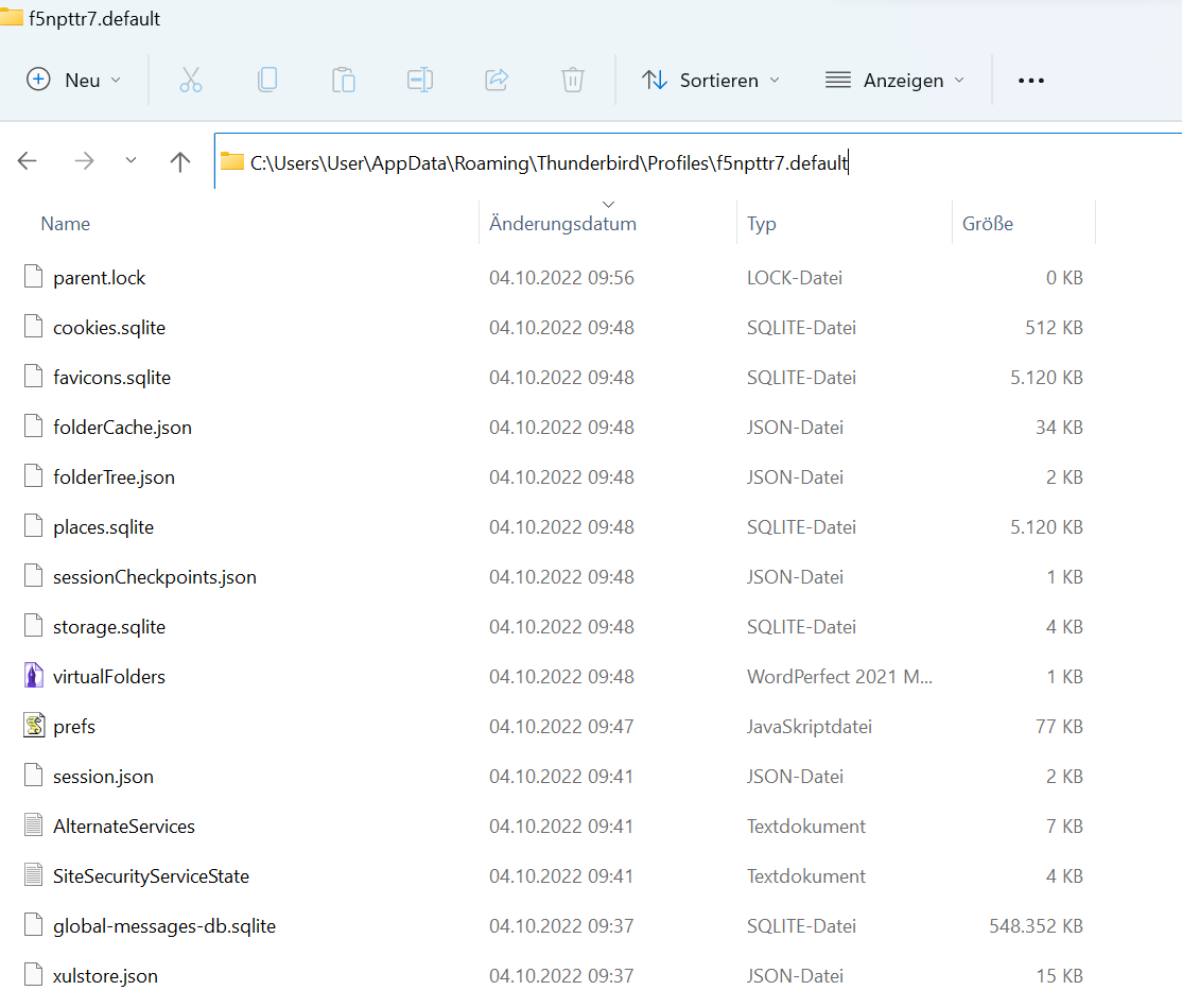

    Angehängt habe ich 1. das Verzeichnis (übrigens: bei Windows11 ist offenbar neu, dass die Adresszeile hin und her ploppt zwischen Suchergebnis und Verzeichnis), 2. den Inhalt der zwischen 30.9. und 4.10. geänderten Dateien im Ordner f5npttr7.default
    C:\Users\User\Pictures\Screenshots
      • 66,86 kB
      • 1.155 × 889
      • 77,68 kB
      • 1.114 × 950
      • 78,64 kB
      • 1.251 × 924

    • 25. Oktober 2022 um 13:48
    Es ist zumindest einen Versuch wert, denn im Idealfall wäre dein Problem in wenigen Minuten gelöst, und deine Nachrichten samt Archiv und die Adressbucher wären wieder da.
    Ja, du solltest auf jeden Fall den Ordner "Profiles" (oder "Thunderbird") vorher kopieren und jegliche Manipulation im Datei-Manager bei beendetem TB machen.
    Ich habe natürlich erhebliche Zweifel, ob die obige Methode mit dem Ersetzen des Inhalts des neuen Profilordners wdiwt47i.default-release durch den des alten Profilordners f5npttr7.default funktionieren wird. Dein Problem ist beim Update von TB 91 auf 102 aufgetreten, und die von dir vorgeschlagene Manipulation bedeutet etwas ähnliches wie das Update:
    ein 91er Profil mit der Version 102.4.0 laufen zu lassen (was bei Updates von früheren Versionen klaglos möglich gewesen wäre, aber in den letzten Jahren nicht immer problemlos verläuft, besonders bei 102).
    Dazu kommt noch, dass wir nicht wissen, was sich in dem Ordner "Mail" des alten Profils befindet, da du meine Bitte um die Anzeige seiner Inhalte geflissentlich überlesen hast.
    Lass uns mal optimistisch sein und annehmen, dass der alte Profilordner intakt ist mit allen Nachrichten-Dateien, also auch deinem Archiv. Wenn es schief geht, brauchst du nur den gesicherten Ordner "Profiles" zurück in den Ordner "Thunderbird" kopieren.
    Bei einem neuen Lösungsversuch würde ich dann vorschlagen, mit dem neuen Profil weiter zu arbeiten und die Nachrichten-Dateien der POP-Konten bzw der Lokalen Ordner sowie die AB-Dateien abook.sqlite, history.sqlite, impab.sqlite aus dem alten Profil ins neue zu importieren.
    Fall es unvorhergesehene Schwierigkeiten gibt, könnte ich auch aus dem fernen Lutetia eingreifen.

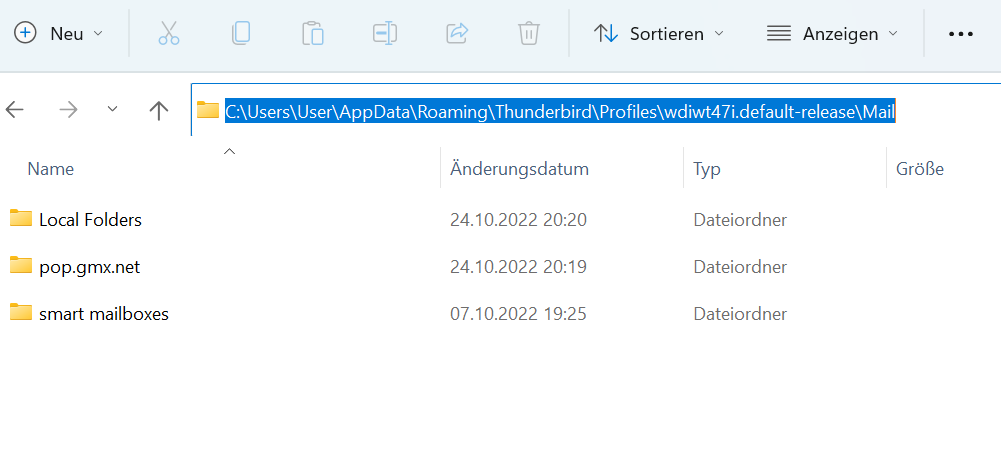

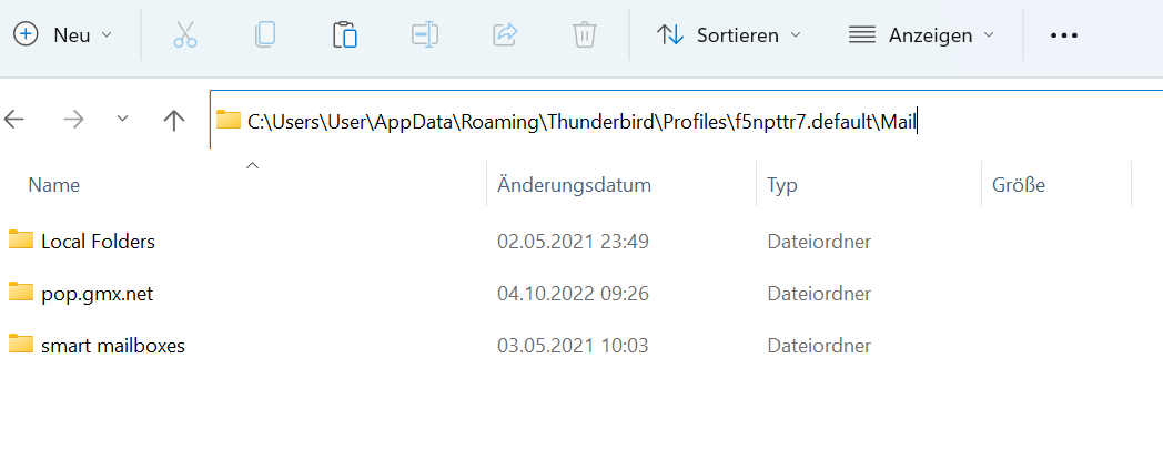

    Bitte etwas Nachsicht mit einem alten Philosophen. Überlesen tu ich nie "geflissentlich".
    Hier erst mal die Screenshots der Mail-Ordner. Wenn Du Inhalte der Unterordner brauchst, schicke ich sie auch noch
      • 28,3 kB
      • 1.048 × 406
      • 28,4 kB
      • 1.001 × 463

    • 25. Oktober 2022 um 16:36

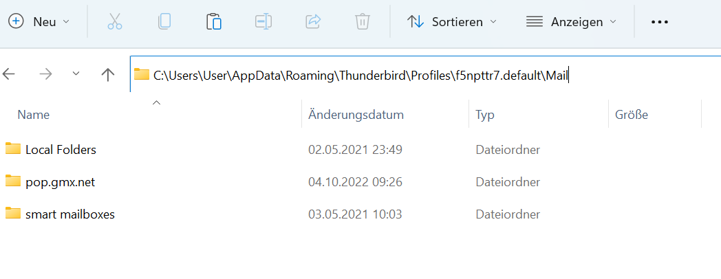

    Eigentlich wollte ich wissen, was sich in den Ordnern pop.gmx.net und Local Folders befindet, wie ich Beitrag #14 geschrieben hatte.....
    Leider habe ich in meiner neuen Bitte versehentlich nur von "Mail" gesprochen, das kann passieren, wenn man sich nicht konzentriert.
    Aber das kann ich dich auch später nochmal fragen.
    Damit wir weiter kommen, mache doch schon mal den Lösungsversuch mit dem Austausch der Profilinhalte "neu gegen alt".
