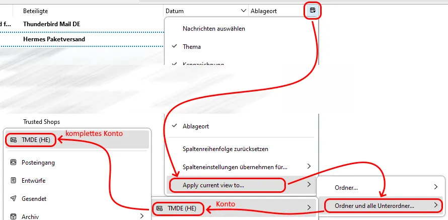

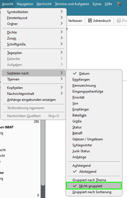

    Bei Konten, die schon in prä - 102 Versionen bestanden, muss händisch vorgegangen werden, z. B. wie in deinem Bild zu sehen oder einfach links oben in der Nachrichtenliste auf das kleine (in meinem Bild rot eingerahmte) Symbol "Themenbäume anzeigen" klicken

    Das stimmt. Für Änderung im Bestand kann man jeweils alle Ordner eines Kontos markieren und gemeinsam umstellen. (Bild)

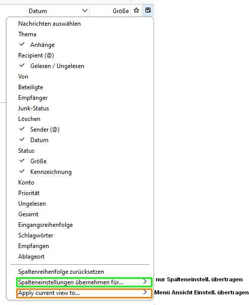

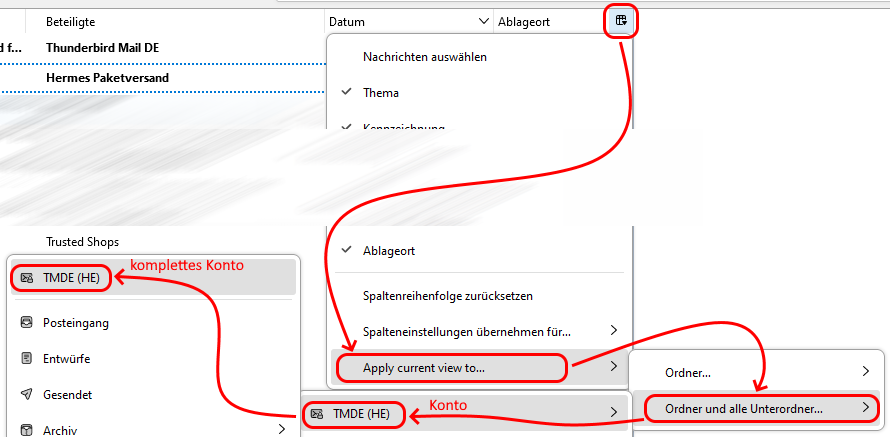

    Nein, das ist gar nicht notwendig. Man kann einen Ordner in Ruhe so anpassen wie man alles haben möchte. Dann geht man über das Ordnerspalten-Menü und kann diese Einstellung dort auf alle anderen Ordner eines Kontos übertragen. Man muss diesen "Übertragungsschritt" nur jeweils einmal für jedes Konto machen.

    Die Anleitung zu meiner Info gibt es auf BugZilla. Ich finde auf die schnelle nur den Bug nicht.
    "Apply current view to" heißt der unterste Menüeintrag in dem Spalten-Menü. Bei mir ist der zumindest bisher nicht übersetzt.

    Du nimmst irgend einen Ordner in Thunderbird und machst diesen "schön" mit den Spalten, die Du haben willst und mit der Einstellung, ob "Gruppiert nach Thema" oder "Nicht gruppiert". Das kannst Du dann alles mit den 2 untersten Menüpunkten des Spalten-Auswahl-Menüs auf alle anderen Ordner übertragen. Der Übertragungsschritt muss halt lediglich pro Konto einmal gemacht werden.

    • 28. November 2022 um 16:02
    Du machst offensichtlich etwas vollkommen falsches / anderes.

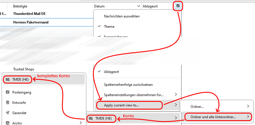

    Das Menü hier muss man verwenden, um die gewünschte Einstellung zu übertragen:

    Die Auswahl der Spalten bleibt bei mir leider nicht immer dauerhaft erhalten.
    Das mag sein, ändert aber nichts daran, dass es eine dezidierte Funktion zum Übertragen der Spalten-Einstellungen und auch zum Übertragen der Gruppierungseinstellung gibt.
    • 28. November 2022 um 19:53
    Nach Startcache löschen und neuem Versuch funktioniert es wie vorgesehen.
