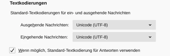

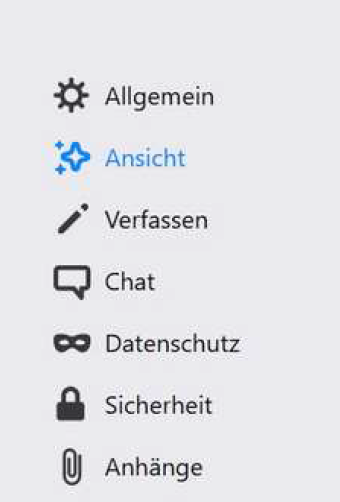

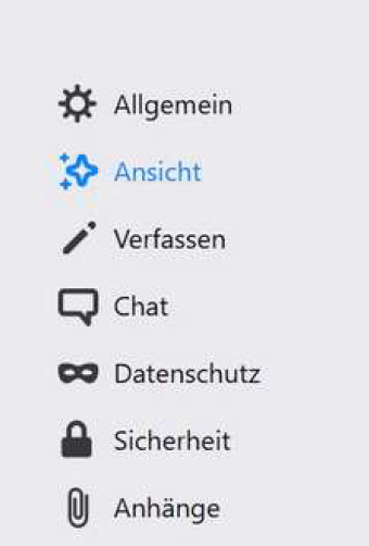

    Der u.a. 'Screen'shot ist von einer Seite, die 2020 erstellt wurde. Angeblich könne man unter 'Ansicht' die verwendete Codierung anpassen. Ist dieser Menüpunkt einem Update zum Opfer gefallen?
    Small Message, Simple Mail oder Sado Maso ist doch egal, jedenfalls war es nicht für DummTüch wie z.B. Emojis gedacht ...
    Die falsch codierten Umlaute tauchten bei einer korrekt geschriebene Mail im 'gesendet' Ordnet auf, aber ich konnte das Phänomen nicht reproduzieren.
    Ich bin unsicher, was ganz genau du mit "Ansicht" meinst, denn offenbar ist es nicht das Menü Ansicht und wir reden unglücklicherweise aneinander vorbei. Andererseits fragst du aber nach einem Menüpunkt, aber fügst wiederum ein Bild ein, welches keine Menüpunkte zeigt ...
    Siehe nochmal:
    Lediglich bei geöffneter Mail: Menü -> Ansicht -> Textcodierung reparieren oder Hamburgermenü -> Ansicht -> Textcodierung reparieren
    bzw.
    .... andererseits gibt es "weiter vorn" auch das Menü Ansicht. Und dort gibt es den Punkt "Textkodierung reparieren".
    Hast du denn mal bei dir bzw. deinem Thunderbird im Menü Ansicht nachgesehen? Offenbar noch nicht :-(
    Falls die Menüleiste ausgeblendet ist. Bitte mal (nur!) die  Alt -Taste drücken, dann wird die Menüleiste eingeblendet und du kannst nun (z.B. per Mausklick) das Menü Ansicht öffnen/aufklappen. Ich bin fast sicher, dass du dort auch den vermissten Menüpunkt finden wirst.
    Dein Bildchen zeigt jedenfalls keine Menüpunkte des Menüs Ansicht. Wenn es bei dir anders aussieht, bring doch bitte einen Screenshot deines Thunderbird bzw. dort des Menüs Ansicht statt irgendwelchen zwei Jahre alten Schmus aus dem Web mit unbekanntem Kontext.

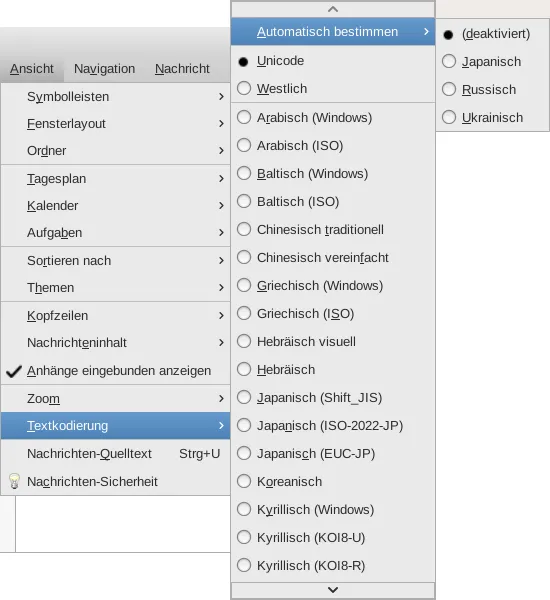

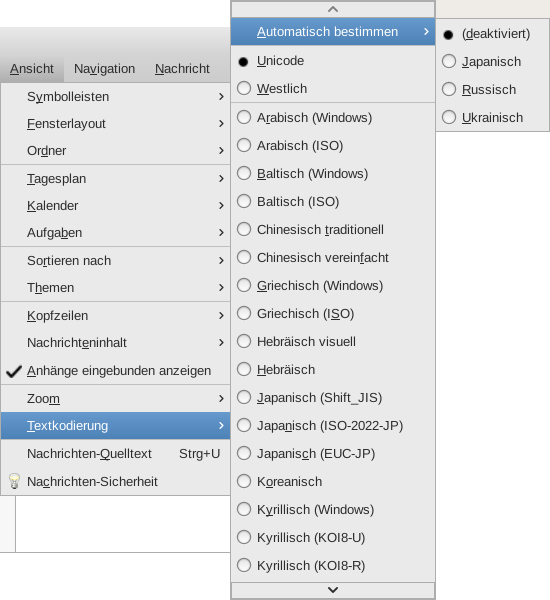

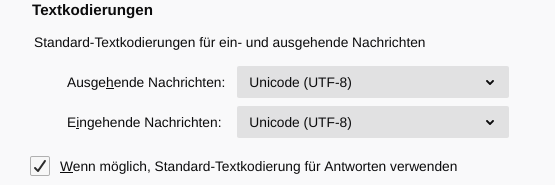

    Ja – sowohl bei ausgehenden als auch bei eingehenden Nachrichten. In der Version 68.12.1 (Linux) sah das noch so aus:
    Offensichtlich traut man dem Anwender überhaupt nichts mehr zu – alles soll möglichst 'automatisch' passieren.
    Wobei man es bis heute nicht geschafft hat, den Quelltext einer Nachricht korrekt anzuzeigen (selbst wenn eindeutig in den Headern deklariert!).
    Damit wird der Anwender immer zu 'Textkodierung reparieren' gezwungen. Unverständlich …

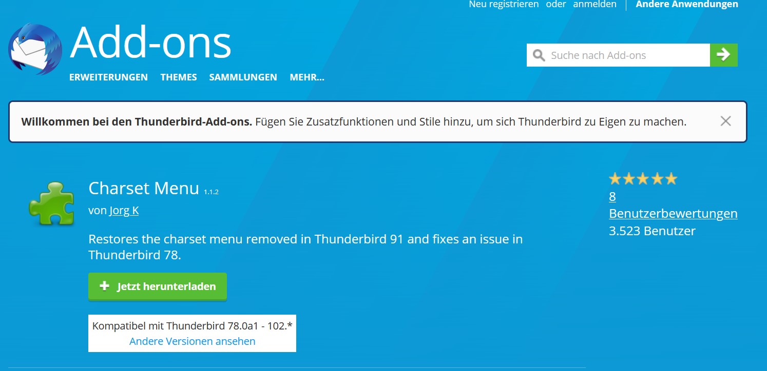

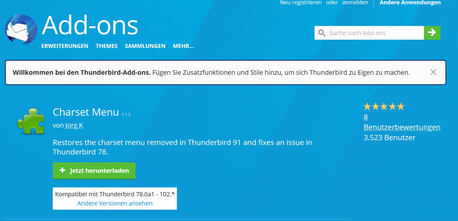

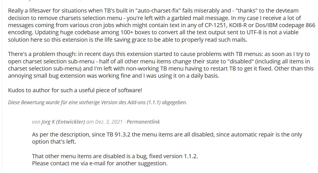

    ... heute Morgen habe ich mal ein bisschen anders gesucht und ein passendes Add-on gefunden - und einen Kommentar dazu (s.u.).
    Damit ist der Fall für mich erledigt. Besten Dank an alle Diskussionsteilnehmer
    Keltas
    oh, der Autor ist @jorgk3 .
  • jorgk3
    • 9. Dezember 2022 um 11:54
    Gibt's spezielle Fragen?
    In TB 102 kann das Add-on die Kodierung nur noch anzeigen, nicht mehr verändern. In Betterbird funktionert "View > Repair Text Encoding" ein bisschen besser, siehe https://www.betterbird.eu/index.html#featuretable:
    View > Repair Text Encoding: Fixing subject and remembering repaired state
