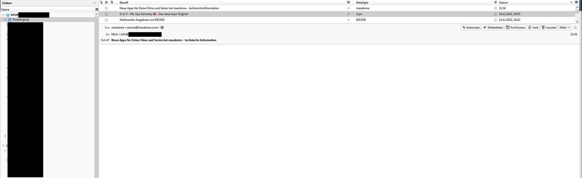

    Ich glaube, ich habe mich vorhin beim wechseln zu thunderbird etwas unglücklich angestellt... Seit dem jedenfalls ist in nur einem meiner Konten (Hauptkonto) quasi nur noch die neueste Mail richtig dargestellt. Scrolle ich dann mit Pfeil nach unten, bleibt in dem grauen Teil, wo "Von An Betreff" angezeigt wird, die Info der ersten Mail stehen und im Bereich wo der Mailinhalt stehen sollte, ist gähnende leere.....
    Ich hab das mal angehängt, weil man das sonst vermutlich nicht versteht. In der oberen Liste der Mails ist die zweite von oben angeklickt. Jedoch wird in der grauen Box der Inhalt der obersten mail angezeigt. Egal auf welche Mail ich da klicke.... Und das Feld, wo der Inhalt stehen sollte, ist komplett leer. Was hab ich da angestellt?
    Danke!;)

    Nachtrag: Das ist auch wirklich nur bei diesem einen Konto. Alle anderen funktionieren einwandfrei. Und die Unterordner funktionieren auch normal...

    Hast du den betreffenden Ordner schon mal 'Reparieren' lassen?
    (Rechtsklick → Eigenschaften → Reparieren)

    Ja, danach sind dann ALLE Mails komplett weg, bis auf die zwei neuesten...

    sind es POP oder IMAP Konten? Gibt es eine Datensicherung, auf deren Basis neu aufgebaut werden könnte?

    Das ist ein POP3 Konto.
    Eine Datensicherung hatte ich gestern schon mal versucht wieder einzuspielen macht keinen Unterschied (Also Ordner Thunderbird unter ....Roaming umbenannt und Ordner von vorgestern kopiert und dann neu gestartet). Ergebnis - wie heute auch - zwar sind die Mails in der Liste wieder da, aber der Inhalt fehlt immernoch.
    Alle neuen mails scheinen zu funktionieren, nur eben die alten nicht. Wie vorhin probiert mit "Reparieren", dann waren alle auch aus der Liste weg bis auf die, die grad dazugekommen waren tausche ich dann den Ordner Thunderbird unter Roaming wieder, ist zwar die Mailliste wieder da, aber....

    kannst Du mal statt eine Mail nur einmal anzuklicken (damit ist sie nur markiert und wird eigentlich im Vorschaufenster angezeigt = unterer Teil in Deinem Screenshot), testweise Doppel-Klicken? Öffnet sich ein Fenster oder ein Reiter, in dem die Mail dann angezeigt wird?
    102.6.1 ist ja außerdem brandneu. Ist Dir zwischen vorher und nachher eventuell aufgefallen, ob Thunderbird sich aktualisiert hat?
    Da Du eh schon auf Dateiebene hantierst, versuche bitte auch mal bei beendetem Thunderbird, die Datei xulstore.json umzubenennen. Dann wieder starten und prüfen, ob's geht.
    Letzte Idee für den Moment, Thunderbird im Abgesicherten Modus starten (mit gedrückter SHIFT-Taste oder über das Hilfemenü). Das deaktiviert temporär alle Add-ons und sonstige Abweichungen vom Standard.
    Wenn die zum Zeitpunkt der Sicherung allerdings auch schon einen Schuss weg hatte, kann das nichts nützen.
    Als Versuch rate ich, ein neus Profil mittels Profilmanager, parallel zum existierenden zu erstellen.
    In einem neuen Profil ohne Altlasten, kann erkundet werden, ob diverse Fehler oder Erscheinungen immer noch relevant sind.
    Natürlich fallen dann neue Einstellungen zu gewohntem Umfeld an.
    Der Ordner Mail kann aus dem alten Profil kopiert und die Adressbücher durch Import gewonnen werden.
    Lediglich Lokal angelegte Termine sollten aus dem alten Profil in das .ics Format exportiert sein.
    Das muss ja nicht alles an einem Abend geschehen. Mit Win-Taste + R dann thunderbird.exe -p eingeben bleibst Du mit
    Auswahl eines Profils stets arbeitsfähig / bereit am neuen Profil zu Stricken. Es lohnt mit obigem Befehl eine Verknüpfung anzulegen.
