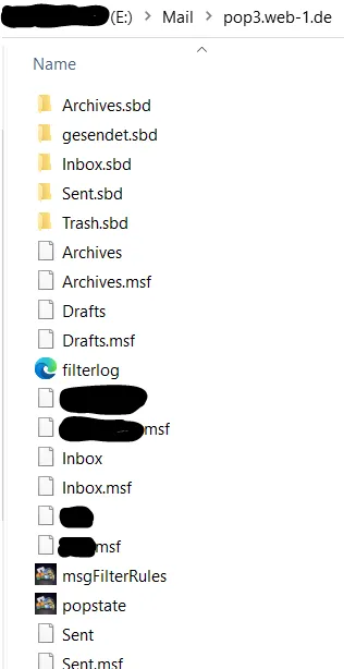

    Kannst du einen Screenshot zeigen von dem Inhalt bezw der Struktur dieser Sicherung ?
    Nun ja, es war einfach eine komplette Kopie des damaligen Profilordners:
