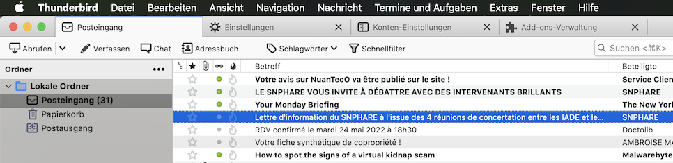

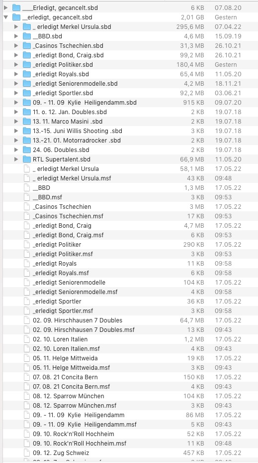

    Mit Entsetzen habe ich die letzten Tage festgestellt, dass meine gesamten Emails in den individuell angelegten Kundenordnern nicht mehr sichtbar sind.
    Eigenartigerweise die neueren, also nach ca. Mitte April sind alle sichtbar.
    Gibt es irgendwo einen Menüpunkt, der die Sichtbarkeit verhindert, auf den ich evtl. aus Versehen drangekommen bin?
    Wenn ich in Profile-->Mail -->Local Folders--> (wo meine Ordner und die Dateien liegen) schaue, sind in die Ordnern (z.B. Sent, erledigt etc.) schaue, sind mfs - Dateien. (siehe Anhang)
    Wenn ich die im Textprogramm aufmache, sind neben tausender Steuerzeichen auch meine Emailtexte.
    Also können die physisch nicht weg sein, ich sehe die nur nicht im eigentlichen TB-Programm...
    Wer weiß Rat, was passiert ist und wie das repariert werden kann?
    Vielen Dank vorab schon mal
    Gruß Jochen Florstedt

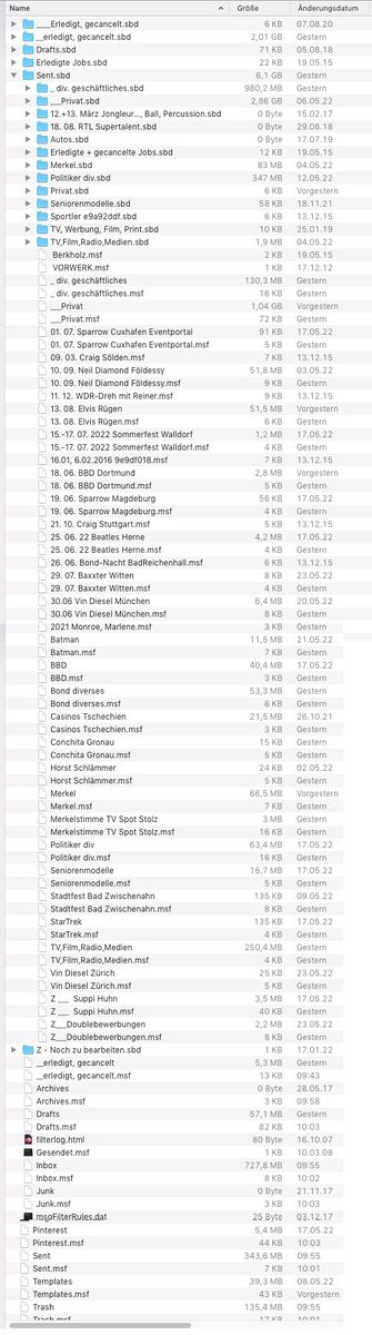

    Es wird immer mysteriöser.
    Wenn ich über die Ordner mit der Maus gehe, sehe ich bei einigen für 1-2 Sekunden alle Mails,
    aber schwupps sind sie wieder weg .....
    kannst du diesen Satz bitte nochmal so formulieren, dass er klar verständlich wird.
    Auch die Ansicht deiner Bildschirmkopie ist etwas ungewöhnlich für mich, da ich die Ordnerinhalte im Profilordner immer alphabetisch geordnet halte.
    Bei deinem Bild ist es etwas schwieriger zu prüfen, ob die einer .msf Index-Datei zugehörige gleichnamige Mailbox-Datei vorhanden ist. Ich kann nicht erkennen, nach welchem Kriterium die Elemente in der Ordnern sortiert sind
    Und soweit ich das überblicken kann, fehlen da etliche Mailbox-Dateien oder sie befinde sich an der falschen Stelle.
    Zum Beispiel fehlt im Sammel-Ordner Sent.sbd die Mbox-Datei "___Privat, ohne die der Unterordner ___Privat und dessen Unterordner nicht angezeigt werden. Die Mbox-Datei ___Privat befindet sich aber direkt im Unterordner ___Privat.sbd, wo sie nicht hin gehört.
    Im Ordner ___Privat.sbd fehlen ebenfalls etliche weitere Mbox-Dateien. Genauer kann ich das nicht beurteilen, da du nicht alphabetisch ordnest und das Bild außerdem unten abgeschnitten ist.
    Wenn sich nur .msf Dateien in einem Ordner befinden, nutzt dir das überhaupt nichts. Die Nachrichten-Texte (und Anhänge) sind in den Mailbox-Dateien gespeichert wie Inbox, Sent., Merkel, Politiker div, ...usw.
    Wieso deine Ordner/Unterordnerhierarchie in den Lokalen Ordnern teilweise zerstört wurde, kann ich nicht erklären.
    Hast du vielleicht irgendeine Namensänderung eines übergeordneten Ordner vorgenommen oder in den Lokalen Ordnern bestimmte Ordner verschoben?
    Man kann eine solche zerstörte Hierarchie meistens in mühsamer Kleinarbeit manuell wieder reparieren, aber wenn bestimmte Mbox-Dateien gar nicht mehr vorhanden sind, dann hilft nur ein nicht allzu altes Backup des Profilordners oder ein Backup deiner Benutzer-Library z. B. mittels TimeMachine weiter.
    Und ein solches Backup hast du doch, nehme ich an, da du Thunderbird zur Kommunikation mit Kunden benutzt .
    Einmal editiert, zuletzt von Mapenzi (27. Mai 2022 um 00:16) aus folgendem Grund: Fehlerhaften Satz durchgestrichen, ich komme einfach nicht mit dieser Ansicht zurecht

    Vielen Dank MAPENZI für die ersten Infos.
    Zu dem monierten Satz:
    Ich wollte mal wissen, wo die Dateien liegen und ob ich diese mfs-Dateien überhaupt aufmachen kann im Appleprogramm TEXTEDIT. Ja das geht, ich sehe da meine Emailtexte.
    Sorry bin technisch nicht so versiert, daher frage ich wohl laienhaft.
    Ich schicke dir noch mal einen Ausschnitt in a-z - Ansicht des Local-Folder-Ordners.
    (Anhang "Mail->LocalFolder.jpg" und "Mail->LocalFolder_Erledigt_offen.jpg")
    ich hoffe das ist so wie du es beschrieben hast.
    Habe bis jetzt keine "Mbox "- Datei gefunden.

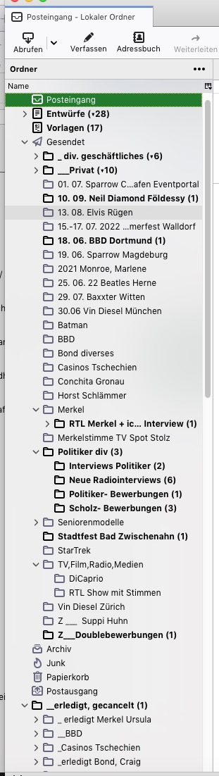

    Im Emailprogramm ändere ich wohl öfter mal die Namen der Auftragsordner,
    wenn sich das Datum ändert oder die Künstler (Anhang 1 "Emailprogramm")
    Aber im Libraryordner "Thunderbird" ändere ich nie was.

    Nicht ganz. ìch ziehe die Ansicht alphabetisch sortiert nach Namen vor, insbesondere für die Darstellung der Ordnerhierarchien von TB im Finder. Dann kann ich nämlich sofort sehen, dass die dem Sammelordner "Merkel.sbd" zugehörige Mbox-Datei "Merkel" vorhanden ist und muss nicht erst unten in der langen Liste suchen. Natürlich gehört noch die gleichnamige Index-Datei Merkel.msf, letztere hat aber in unserme Fall kleine Bedeutung, da sie keine Nachrichten enthält. Nachrichten sind nämlich in den sogenannten Mbox- (oder Mailbox-) Dateien ohne Endung gespeichert. Wenn diese fehlen, dann werden nämlich der entsprechende Ordner RTL Supertalent und seine Unterordner in Thunderbird. nicht angezeigt.
    Da es sich hier um "Verschwinden" von Nachrichten handelt, muss ich in deinen Screenshots die komplettee Hierarchie in "Mail" überprüfen, ob bestimmte Mbox-Dateien fehlen. Das ist bei einer riesigen und tief verzweigten Hierarchie wie deiner kein Kinderspiel, zumal ich mir noch eine Lupe für den Screen 4 von 5 besorgen muss.

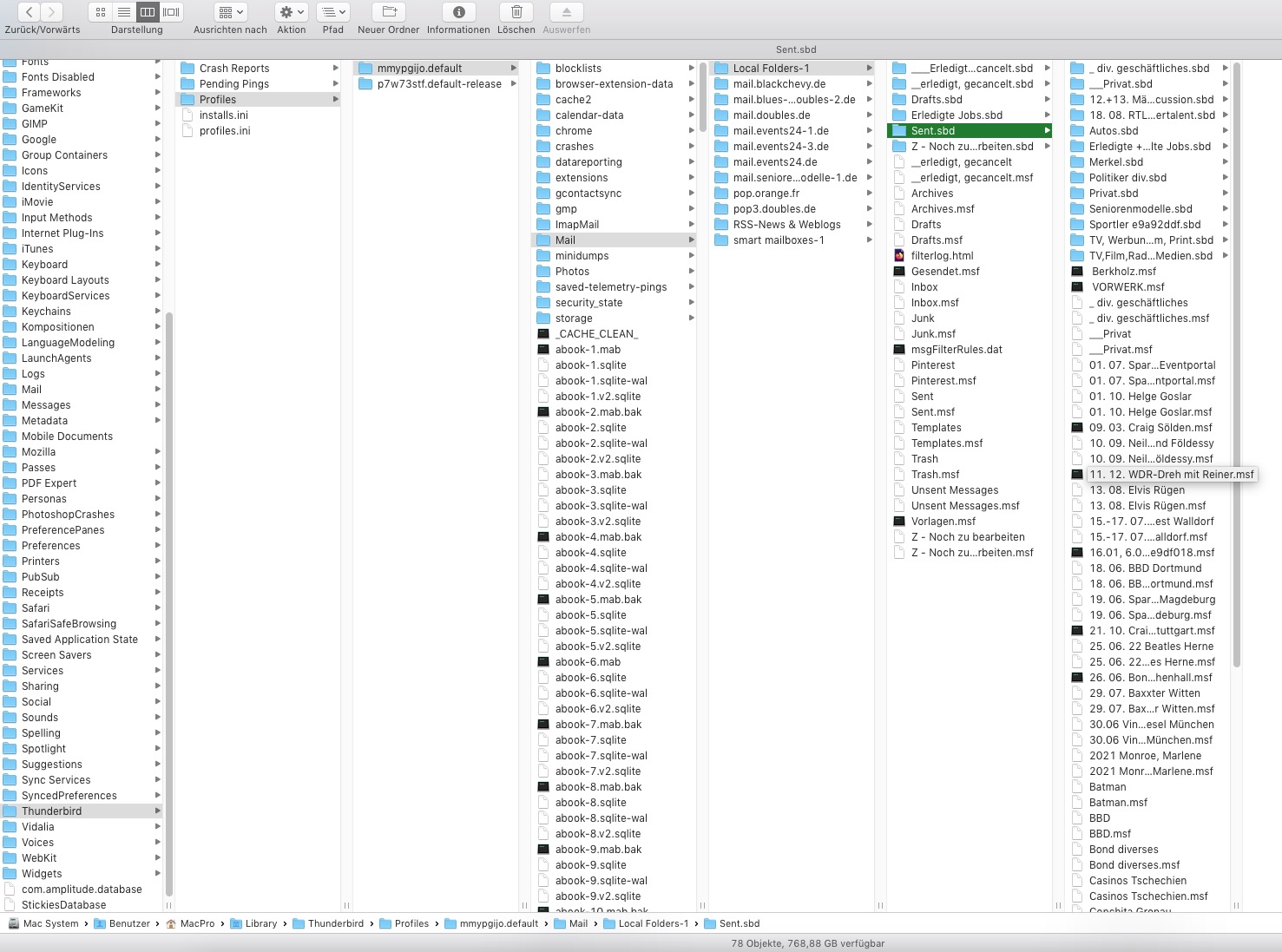

    Ich kann nicht sehen, wo genau du diese riesige Hierarchie angelegt hast. In dem Bild mit der Konten/Ordnerliste steht im Mail-Tab "Posteingang Lokaler Ordner", das würde bedeuten, dass du für dein POP-Konto den "globalen Posteingang (Lokale Ordner)" eingerichtet hast. Dann werden also alle Mails in "Local Folders" gespeichert, aber dann müsste links oben in der Leiste "Lokale Ordner" (Plural!) stehen wie ich es hier in einem Testprofil sehe
    Kannst du bitte im Finder einen weiteren Screenshot machen, in dem der komplette Pfad bis zum Ordner "Local Folders" zu sehen ist so wie in meiner Grafik?'
    Ich werde mir deine Bilder später nochmals im Detail anschauen. Ob ich die Ursache der verschwundenen Mails, insbesondere der älteren, finden kann ist höchst ungewiss.
    Vielleicht findet sich in der Zwischenzeit jemand unter den Helfern, der bereit ist zu einer Fernwartung. Das ginge wesentlich schneller.
    Doch, es gibt sie und man sieht sie in den Bildern. Du bist auf die .msf Dateien fixiert. Die Mbox-Dateien sind Text-Dateien, die den selben Namen tragen, aber keine Endung haben. Also z. B. "Merkel.msf" und "Merkel", dann ist Merkel die Mbox-Datei.

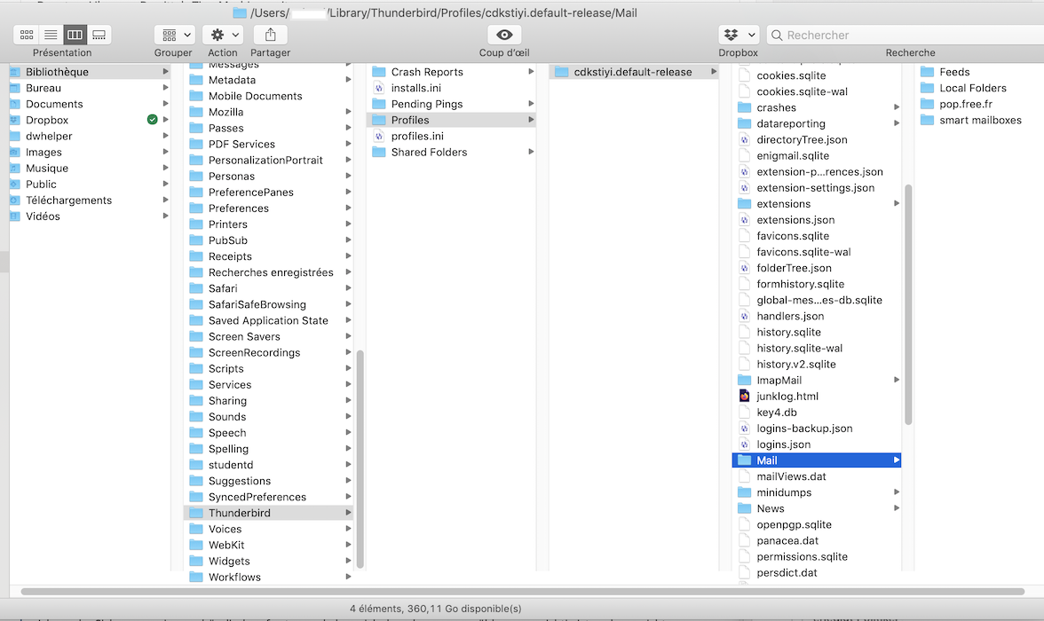

    Moin MALPENZI:
    bitte sei mit mir nicht ungeduldig, wenn ich mal doofe Fragen stelle oder nicht alles sofort verstehe. Du bist der Spezi, ich leider nur ein User ....hahahaha
    ja es wäre megasuper, wenn du oder jemand per Teamviewer bei mir reinschauen könnte.
    1.
    So ich habe mal einen Screenshot gemacht, ist das so wie du es willst?
    2.
    mbox dateien: Ach soooo DAS sind die..... ich hatte imemr die Endung Mbox gesucht.....
    3.
    Über TimeMachine sollte dann doch jemand per teamviewer machen, hab ich noch nie einzeln gemacht....
    4.
    Welche POP - Einstellungen soll ich nachschauen?
    ich habe 3 Konten, 2 sind die wichtigsten: blackchevy (privat) und das doubles.de (Agentur)
    (Frage: wenn ich von den Konten Screenshots mache und die hier rauflade..... das sind ja sehr persönliche Details, ist das denn sicher hier? Ich habe solche persönlichen Dinge noch nie irgendjemanden geschickt, den ich nicht kenne. Wäre es nicht, wenn ich die dir direkt an deine private Emailadresse schicke? Meine private Email ist [email=xxxxxxxx][/email])
    Nicht ganz so wie ich die Screenshots bevorzuge und außerdem kann ich im Inhalt des Ordners "Sent.sbd" nichts sehen, was unter C bis Z steht. Aber das jetzt sowieso egal, denn ich muss wohl alle Inhalte des .sbd Ordner und darunter untersuchen, das wären wohl noch ein paar Dutzend Screenshots, das will ich dir und mir nicht zumuten. Das geht viel einfacher und schneller per Fernwartung, es sei denn einer der Helfer sieht in seiner Glaskugel, wo die verschwundenen Mails zu finden sind.
    Ich schicke dir etwas später eine NAchricht per Konversation (bitte auf das Chat-Symbol oben rechts in der Symbolleiste achten, wenn du hier eingelogt bist.

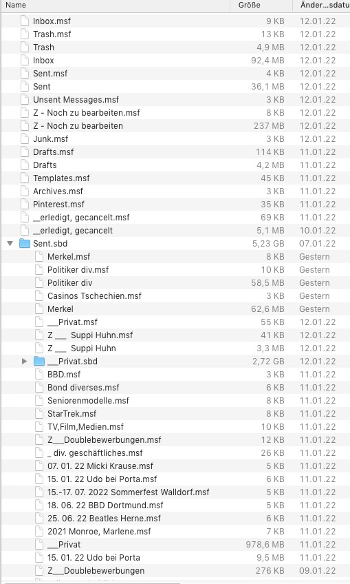

    FAZIT:
    wir haben heute Nachmittag eine Fernwartung durchgeführt mit einem letztlich gar nicht so überraschenden Ergebnis.
    Das Profil enthält drei POP-Konten, die alle im "globalen Posteingang Lokale Ordner)" zusammen geführt sind.
    Ich habe mir zunächst die Inhalte einiger der zahlreichen .sbd Ordner in Local Folders angeschaut, was ja bei dieser Technik Dutzende von Screenshots und viel Zeit erspart. Mein ursprünglicher Verdacht, dass einige der den .sbd Ordnern zugehörigen Mbox-Dateien aus irgend einem Grund fehlten, erwies sich als falsch. Es wurden in der Tat alle Ordner und Unterordner angezeigt, aber die meisten waren leer, in anderen wurden nur eine oder zwei andere Nachrichten neueren Datums angezeigt bei einer Ordnergröße von von mehereren Dutzend oder gar Hunderten MB, also ein auffallendes Missverhältnis zwischen Zahl der Nachrichten und tatsächlicher Ordner- (bzw Mbox-Datei-) Größe!

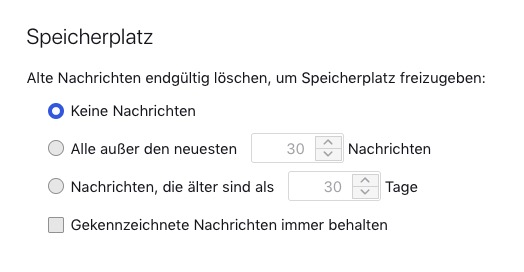

    Ein Blick in Eigenschaften > Speicherplatz von mehreren Ordnern zeigte die Ursache: bei allen Ordnern war der Radio-Button bei "Nachrichten, die älter als 30 Tage sind" aktiviert für das endgültige Löschen, gleichzeitig war der Haken gesetzt bei "Einstellungen des Kontos verwenden".
    Ein weiterer Blick in die Konten-Einstellungen > Lokale Ordner > Speicherplatz: hier lag die wahre Ursache des Verschwindens älterer Nachrichten, denn statt dem Radio-Button "Keine Nachrichten" war der Radio-Button "Nachrichten, die älter sind als 30 Tage" aktiviert. Wodurch diese zentrale Einstellung der Aufbewahrungsdauer in den Lokalen Ordner geändert wurde, war nicht zu eruieren.
    Wir haben danach die X-Mozilla-Status von mehreren Mbox-Dateien untersucht, wobei auffiel, dass die meisten den Status 0009 (gelöscht) oder 0018 hatten. Nach Ändern in 0000 wurden sämtliche in den Mbox-Dateien gespeicherten Mails wieder in den entsprechenden Ordnern angezeigt.
    Also insgesamt ein eher erfreulicher Ausgang, denn die "verschwundenen" Mails befinden sich noch in ihren Mbox-Dateien, sind aber als gelöscht markiert. Der Rest ist jetzt Fleißarbeit, nämlich das Öffnen der übrigen, noch nicht "behandelten" Dateien und die halb-Automatische Rückstellung des X-Mozilla-Status auf 0000 (oder 0001 gelesen).

    So, nun habe ich heute 6,5 Std. wie ein Programmier-Nerd wie oben beschrieben
    in allen wichtigen Ordner die Dateien (wie oben beschrieben) alle geöffnet
    und dann in stoischer Kleinarbeit diese mit TextEdit überall wo X-Mozilla-Status: xxxx
    steht mit irgendwelchen vierstelligen Zahlen und Buchstaben steht,
    diese alle in 4 Nullen geändert.

    Das mache ich schon immer seit 35 Jahren, ich habe 3 externe und 1 interne Datensicherungsplatte.
    Nur das hilft nix, wenn man in den TB-Einstellungen drin hatte, dass alle Mails nach 30 Tagen gelöscht werden sollen.
    Keine Ahnung, wie diese Einstellung zustande kam..... habs jetzt Dank MAPENZI entdeckt und ausgeschaltet.

    jetzt muss ich doch noch mal eingreifen, denn du bringst da leider was durcheinander.
    In den Nachrichten-Dateien stand nichts falsch drin, sondern der X-Mozilla-Status entsprach genau dem, wie die darin enthaltenen Nachrichten behandelt worden sind (gelesen, beantwortet, weitergeleitet, markiert, gelöscht, .. .etc.)
    X-Mozilla-Status & X-Mozilla-Status2
    Anstelle:
    X-Mozilla-Status: 000x
    muss da immer stehen:
    X-Mozilla-Status: 0000
    Das kann man so nicht sagen, das hört sich an, als ob in den Dateien alle X-Mozilla-Status fehlerhaft gewesen sind oder derzeit noch sind.
    Das war völlig normal und ist es auch noch in den Mbox-Dateien, die du noch nicht im TextEdit.app bearbeitet hast, um den X-Mozilla-Status auf 0000 zurück zu stellen.
    Die URSACHE des ungewollten Löschens war jedoch die unerklârliche Einstellung zum Löschen aller Nachrichten, die älter als 30 Tage sind. Sie hat das automatische Löschen älterer Mails verursacht und dementsprechend wurde auch der X-Mozilla-Status geändert. Dass man jetzt manuell oder halb-automatisch alle X-Mozilla-Status wieder auf 0000 umstellen muss, dient doch einzig und allein dazu, die ungewollt gelöschten Mails in ihren Ordnern wieder sichtbar zu machen.
    Dein Glück im Unglück war, dass in den Einstellungen > Allgemein das Komprimieren der Ordner deaktiviert ist, d. h. die Texte der gelöschten Nachrichten befinden sich immer noch in den entsprechenden Mbox-Dateien.
