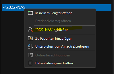

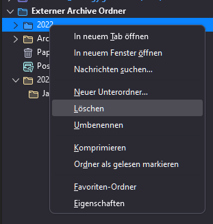

    Hallo Thunderbird Gemeinde,
    letztes jahr sind wir von Outlook auf Thunderbird migriert. Aktuelle Version 102.6.1 (64-Bit)
    Wie hatten in outlook jür jedes Jahr ein Archive angelegt 2022/2019 usw.. Wenn wir dann mal nach einer älteren email geschaut hatten, haben wir ein Jahresarchive einfach importiert, nach der email gesucht, und wieder geschlossen. Wurde also nicht gelöscht
    Dabei sind wir dann auf das Archive mit rechte Maustaste geklickt und dann auf schliessen. Diese Funktion vermissen wir in Thunderbird. Wenn wir hier mit der rechten Maustaste auf das Archive klicken, können wir dieses nur löschen oder umbennen, aber nicht einfach schliessen. Was machen wir falsch?
    Anbei mal zwei Beispiele von Thunderbird und Outlook.
    Danke vorab für Eure Hilfe/Hinweise.
    Hallo Norman und willkommen im Forum :)
    wozu ist das Schließen denn gut? So etwas gibt es in TB nicht. Du kannst denn Baum aber einfach an geeigneter Stelle einklappen. Dann siehst Du die enthaltenen Ordner nicht mehr. Übrigens bietet TB eine eigene Archivfunktion, von der ich persönlich allerdings wenig halte. Ich mache das bei Bedarf lieber manuell.
    nichts falsch. Ein in Thunderbird eingebundener Ordner kann wie jeder andere durch Anklicken eingesehen werden,
    man kann ihn in dem Sinne nicht schließen, man wechselt einfach zum nächsten Ordner in den man schauen möchte.
    Als Vergleich ein Ordnerbaum in einem Dateiexplorer, bei Anklicken eines Ordners links, sieht man dessen Inhalt rechts.
    Bekommt ein anderer Ordner den Fokus, sieht man dessen Inhalt.
    Falls mehrere Unterordner existieren, ist bei dem Hauptordner ein Pfeil zu sehen, um den Tree aufzuklappen, es gibt nichts zu schließen.

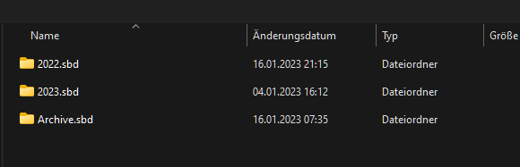

    Hallo Bastler und schlingo,
    danke für Eure Antworten aber gleichzeitig wird es unser Problem leider nicht lösen.
    Das "Schliessen" eines Archives hat ein ganz großen Vorteil: Dieses Archive werden nicht mitgeladen und beschleunigt so die Ladezeit des Mailprogramms.
    Da unsere Archive gerne einige hundert Gigabytes Groß sind, müssen diese ja nicht mitgeladen werden. Besonders wenn diese auf einem NAS Server sind. Zudem haben wir inzwischen über 20 Jahre Archive angelegt. Das sind locker mal mehere Terabyte an Daten die nicht unbedingt mitgeladen werden müssen.
    ich befürchte, wenn es da wirklich keine andere Lösung gibt, das wir wieder auf Outlook zugreifen müssen, obwohl uns eigentlich der Thunderbird Client lieber ist. Wieso gibt es den im Prinzip eine einfache und logische Sache, ein Archive "auszuhacken" nicht bei Thunderbird?
    Aktuell helfen wir uns damit, das wir händisch dann im Archivfolder (siehe Bild) die Archivverzeichnisse Backupen und wir dann die Löschfunktion nehmen. Aber das kann es doch nicht sein, oder?
