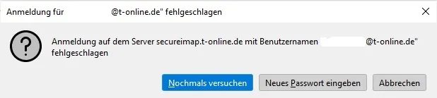

    Seid ihr sicher, dass der Postausgangsserver überhaupt ein Problem ist? Die Fehlermeldung bezieht sich immer auf den secureimap.t-online.de
    Und die Einstellungen sind so, wie vom @Bastler beschrieben

    Aber mal eine andere Frage. Im Bildschirmfoto des Eröffnungsbeitrags ist secureimap.t-online zu sehen. Das ist der Server für den Empfang der Nachrichten. Und der TE konnte ja auch vorher Mails versenden. Im weiteren haben wir aber über den Versand von Nachrichten diskutiert, also über den SMTP-Server.

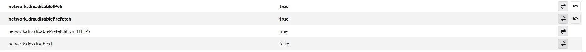

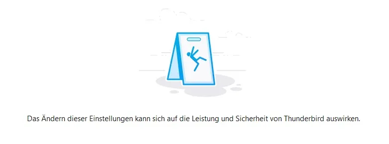

    Das ist nicht schwer. DerBeitrag hinter dem Link von @Bastler in Beitrag #5 beschreibt schon alles. Aber wenn du zu den seltsamen Typen gehörst, denen Bilder mehr sagen als tausend Worte, ;-) hier noch zwei Bildschirmfotos. Gehe in Extras --> Einstellungen --> Allgemein --> (rechts ans Ende scrollen, zur Schaltfläche Konfiguration bearbeiten…). Der Konfigurationseditor öffnet sich. Gib oben in das Suchfeld Folgendes ein: network.dns.disab Jetzt springt TB zu den Einstellungen, die so beginnen. Die beiden ersten setzt du mit einem Doppelklick auf true.
    Das brauchst du aber nur machen, wenn alles Andere nicht funktioniert.

    Ich habe mich trotz der Warnung getraut, ohne zu wissen, was ich eigentlich mache

    Ergebnis: Nach wie vor keine Änderung, immer noch die gleiche Meldung.
