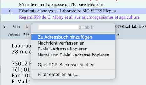

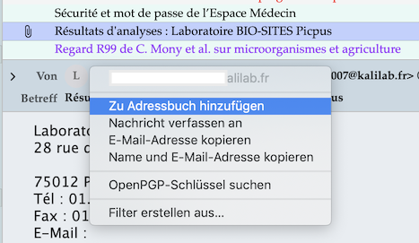

    seit dem Update auf 102 kann ich aus eingehenden Mails die Adressen nicht mehr mit Rechtsklick "Zu Adressbuch hinzufügen". Es passiert einfach gar nichts wenn ich auf dieses (im Kontextmenu durchaus noch vorhandene) Feld klicke. Ich muss also umständlicher ins Adressbuch gehen und mit "Neuer Kontakt" die Adresse eintragen.
    Das kann ich nicht nachvollziehen, und ich glaube auch nicht, dass sich beim Speichern eines neuen Kontakts aus dem Nachrichten-Header etwas geändert hat gegenüber früheren Versionen. Dieses Menü war schon immer recht karg bemessen, und die derart zugefügten neuen Adressen wurden immer automatisch im Persönlichen Adressbuch gespeichert.
    Das entsprechende Menü beim Speichern einer neuen Adresse sieht so aus - leider fehlt bei "Zu Adressbuch hinzufügen" ein entsprechendes Untermenü zur Wahl des "Ziel"-AB!

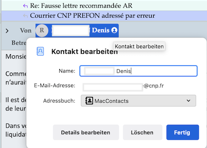

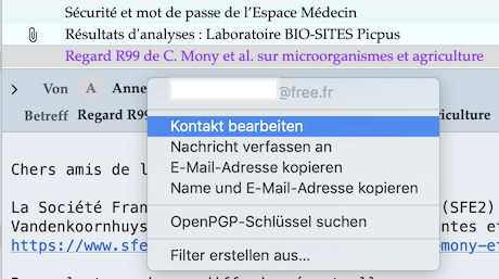

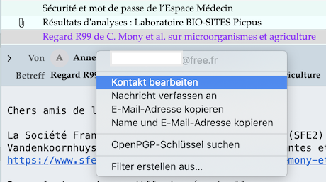

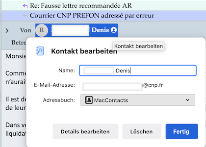

    Ist die Adresse schon in einem der AB gespeichert wird das kleine runde Kontakt-Symbol hinter der Adresse blau angezeigt statt schwarz. Will man eine schon gespeicherte Adresse bearbeiten, ist das Menü leicht verändert, da der Eintrag "Zu Adressbuch hinzufügen" ersetzt wird durch "Kontakt bearbeiten".
    Bei schon gespeicherten Adressen kann man auch mitten auf das bleue Kontakt-Symbol links-klicken, um das Fensterchen "Kontakt bearbeiten" anzuzeigen:
    Der Button "Details bearbeiten" führt direkt in das Adressbuch-Tab mit der Anzeige der Details zu diesem Kontakt
