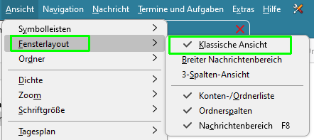

    Vermutung: da hat jemand durch Doppelklick auf entspr. Mails, diese in einem Tab geöffnet und nicht wieder geschlossen.
    Einfach mal die einzelnen Tab ansehen.
    Bei folgender Einstellung ist jede Mail schon bei Anklicken unter der Mailliste zusehen, ohne Doppelklick.

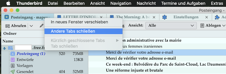

    Zitat von Mr.Ed
    Was hat es mit der Menüleiste auf sich, in der neben dem (blauen) Briefsymbol viele, viele einzelne Eingangs- und Ausgangs-Tabs angezeigt werden?
    Die von dir gezeigte und so bezeichnete "Menüleiste" heißt "Tab-Leiste" (Tabs sind so etwas wie Reiter) und enthält durcch Doppelklick geöffnete Nachrichten.
    Da Thunderbird standardmäßig automatisch eine Sitzungswiederherstellung macht und einmal geöffnete Tabs von sich aus nicht schließt, werden all diese zuletzt geöffneten Tabs beim nächsten Start wieder angezeigt, wobei das zuletzt fokussierte Tab wiederum automatisch angezeigt wird.
    Abhilfe:
    vor dem Beenden von Thunderbird Rechts-Klick auf den linken (Mail-) Tab > Andere Tabs schließen
    oder Nachrichten mit einem Links-Klick im Nachrichtenbereich öffnen anstatt durch Doppelklick in einem neuen Tab.
    1.103
    12.291
    • 17. Januar 2023 um 15:21
    • Hilfreichste Antwort
    Zitat von Mr.Ed
    Da bleibt uns wohl nichts anderes übrig, als all diese geöffneten Tabs händisch zu löschen.
    Schau dir meinen Screenshot in meiner vorigen Antwort an, sonst wird dein Freund versuchen, die vielen geöffneten Tabs einzeln durch Klick auf das jeweilige Schließkreuz zu schließen :)

    Hallo Mapenzi! Danke für den Screenshot. That's it!
