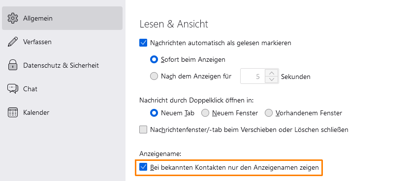

    hast Du schon unter Einstellungen wie im folgenden Bild den Haken 'raus genommen?
    OK, gerade gesehen, ist unter 4. schon angemerkt.
    Falls die Einstellung nicht bleibt, versuche einmal Folgendes:
    Hilfe -> Weitere Informationen zur Fehlerbehebung -> [tmdekeyboard]Start-Cache löschen...[/tmdekeyboard]
    Noch eingefallen, das Add-on Full Address column lässt dann in der Spaltenauswahl entsprechende setzen.

    vielen dank für die schnellen antworten...
    @Bastler
    nomen et omen
    ja sorry, ich hätte den punkt 4 besser erörtern sollen...
    das mit dem start-cache löschen hat leider, zumindest bei mir nicht funktioniert.
    aber das addon "full address column" tuts endlich (auch wenn ich der meinung das sowas unbedingt in die grundausstattung gehören sollte)
    vielen dank für deine lösung gleich im ersten beitrag.
