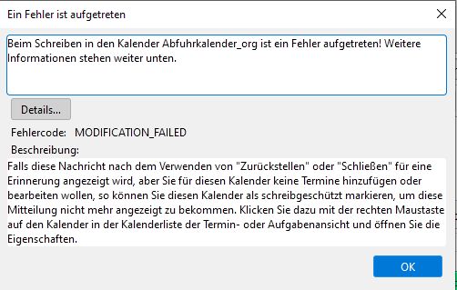

    neben meinem normalen Kalender habe ich in TB (102.7.1 Win10x64) einen Kalender mit Müllabfuhrterminen.
    Das Problem ist, dass ich beim Schließen der Erinnerung oft die hier im Forum schon öfter beschriebene Fehlermeldung bekomme:
    Da ich in diesen Kalender tatsächlich selber keine Termine eintrage, wäre der Schreibschutz kein Problem. Aber wenn ich nachschaue, hat TB den Schreibschutz bereits selber gesetzt. Allerdings werden mir nur dann Terminerinnerungen angezeigt, wenn die Kalenderdatei eben nicht schreibgeschützt ist.
    Bei meinem normalen Kalender habe ich keinerlei Probleme. Beide Kalender sind im selben Ordner gespeichert. Zugriffsprobleme kann ich ausschließen.
    Ich benutze diesen Müllabfuhrkalender schon seit Jahren (es gibt natürlich jährlich einen neuen), aber die Probleme habe ich erst seit kurzem. Leider kann ich nicht mehr sagen, ob sie mit dem 2023er Kalender angefangen haben oder schon vorher aufgetreten sind. Ziemlich sicher bin ich mir aber, dass ich den Kalender früher schreibgeschützt hatte und die Erinnerungen trotzdem angezeigt wurden.
    Mit den Funden hier im Forum bin ich bislang nicht weiter gekommen. Vielleicht hat ja jemand noch einen Tipp?
    Markus
    • 1. Februar 2023 um 12:20
    das ist ein sehr altes Problem, wenn der Kalender intern noch Daten abgleicht, quittiert er einen Schreibzugriff mit Sperre.
    Das Schließen wird ja im Kalender als 'Gesehen' zurückgeschrieben.
    Einfach nach Aufpoppen einer Terminbenachrichtigung nicht zu hastig auf Schließen / Alle Schließen klicken.
    Ich lasse die Meldung gepflegt > 15s in Ruhe, mache erst etwas anderes und hole dann die Meldung wieder hervor.
    Mit Rechtsklick auf den Kalender -> Eigenschaften den Schreibschutzhaken 'rausnehmen.

    Hallo Bastler,
    wenn es ein sehr altes Problem ist, warum tritt es dann erst seit ein paar Wochen auf? :/
    Ist es denn normal, dass bei schreibgeschützter Kalenderdatei keine Erinnerungen angezeigt werden?
    Markus
    • 1. Februar 2023 um 14:24
    Wenn bisher der Kalender schneller fertig war als Dein Klick auf Schließen, war das auch kein Konflikt.
    Dazu kann ich nichts sagen, meine Kalender sind nie Schreibgeschützt.
    Für mich ist die Empfehlung in der Beschreibung nicht plausibel. Absichtlich Schreibschutz setzen müsste erst recht meckern. :/
