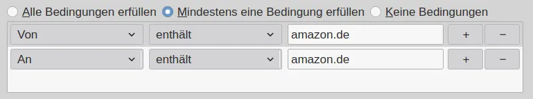

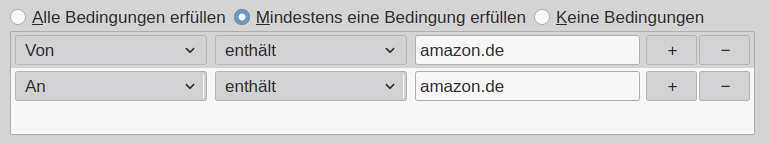

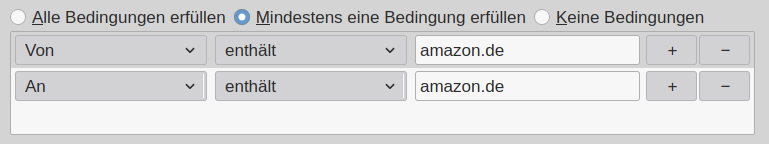

    Dein Versuch über 'Anpassen' funktioniert nicht, weil 'Beteiligte' keine eigene Headerzeile ist, sondern nur eine logische Zusammenfassung der Absender- und Empfängeradresse(n) ohne die eigene Adresse und deren Darstellung in einer eigenen Spalte in TB.[box]
    ((Absender oder Empfänger) und nicht Eigene Adresse)[/box]
    Wenn ich deinen Wunsch richtig verstanden habe, sollte folgendes Filter funktionieren:

    Vielen Dank. Filtert er dann das "amazon.com" danach, ob es in irgend einer Form in der E-Mail Adresse enthalten ist, oder schaut er auch noch nach, ob das Wort innerhalb der E-Mail oder dem Betreff vorkommt?
    Genau das – schau dir die Bedingungen (in der mittleren Spalte) an, das ist recht flexibel. Der Begriff in der dritten Spalte läßt sich beliebig genau spezifizieren, z. B. das '@'-Zeichen voranstellen.

    Sorry für Korinthenka**erei, aber bevor sich später jemand darauf beruft und scheitert .....
    Von der Idee her: ja, denn die Filterbedingungen "Von:" und "An:" beziehen sich auf die Mailadresse.
    Von der Ausführung her: nein. Der im Bild gezeigte Filter enthält "amazon.de" und würde Adressen mit amazon.de filtern, aber keine mit amazon.com

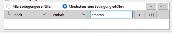

    Aber er filtert nicht, ob es in irgendeiner Form in der E-Mail inhaltlich vorkommt?

    • 25. April 2023 um 15:45
    Müsste auch gehen (nicht getestet).

    • 25. April 2023 um 16:10
    Nicht, wenn du den Filter wie im Bild aus Beitrag #4 bzw. #5 nur auf Absender oder Empfänger einstellst.
    Sofern du auch für den Mailinhalt filtern willst, siehe Beitrag #8 samt Bild von Road-Runner :)
