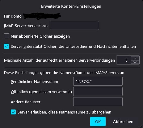

    ....Trommelschlag...
    hier kommt die Lösung nach dem auf englisch nach meinem Problem gesucht habe:
    How to stop empty 'phantom' folders continually reappearing when deleted
    How to stop empty 'phantom' folders continually reappearing when deleted | Thunderbird Support Forum | Mozilla Support
    ---> Account Settings>Server Settings>Advanced
    uncheck the 'Show only subscribed folders' box
