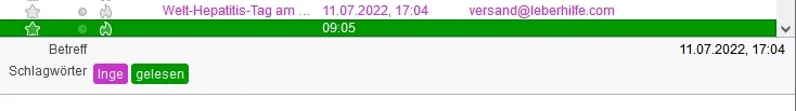

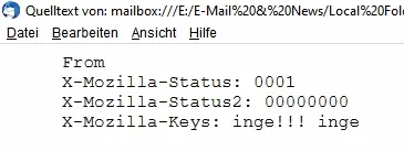

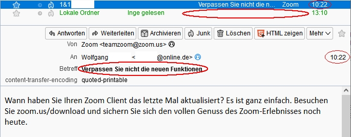

    4) Heute habe ich eine Mail bekommen, meine Frau eine mit identischem Inhalt, nur mit ihrer Mailadresse. Da wieder der Fehler 1) aufgetreten ist, habe ich den Ordner repariert. Danach wurde die Mail an meine Frau anders dargestellt, nämlich mit dem Konto "Lokale Ordner" und ohne Text und ohne Inhalt. Lediglich das Datum ist noch zu sehen. Beide Mails wurden zur gleichen Zeit gesendet. Es sind als Quelltext nur ein paar Minimalinfos vorhanden. Ferner ist als Schlagwort "Inge gelesen" zu sehen, das ich zwar definiert aber nicht aktiviert habe. Das kann doch nicht sein, daß TB Mails derart verändert und den Inhalt löscht...
    Zu sehen ist das in den Anhängen.
    Hier der Inhalt der veränderten Mail (kein Text, es müßte derselbe sein wie in der Mail an Wolfgang):
    Hier der Quelltext der veränderten Mail:
    Kann mir das jemand erklären?

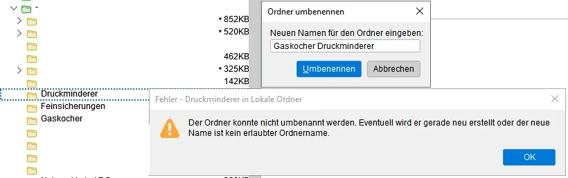

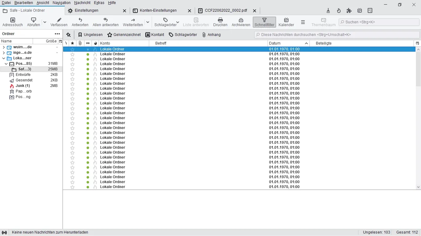

    5) Habe jetzt schon mehrfach festgestellt, daß TB leere Mails mit dem Konto "Lokale Ordner" ohne sonstigen Inhalt erstellt... Hab die immer gelöscht. Mittlerweile habe ich den Verdacht daß wie unter 4) geschildert evtl. duch die "eigenmächtige" Veränderung von Mails geschieht... Leider momentan kein Screenshot.

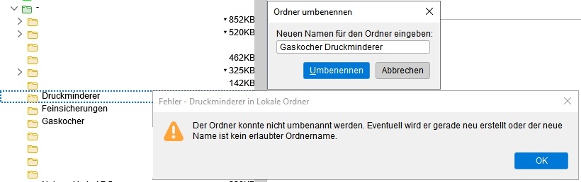

    6) Ordner lassen sich nicht umbenennen, nachdem dort neue Mails gespeichert wurden. Die Speicherung ist vollständig. Erst nach Neustart des TB geht das wieder:
    Der Ordnername ist erlaubt und wird gerade nicht neu erstellt...

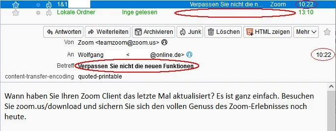

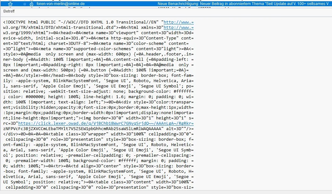

    Jetzt hab ich TB in Flagranti erwischt mit dem falschen Text in der Mail:
    Die Benachrichtigung eines neuen Beitrags im Forum enthält einen falschen Mailtext, der zu einer Mail gehört für englische Vokabeln:
    Normalerweise werden diese Mails sofort automatisch in einen anderen Ordner gefiltert...
    Nach dem "Reparieren" ist die Mail weg (ich habe eine entspr. Mail im betreffenden Ordner gefunden, ich vermute daß diese beim Reparieren gleich dorthin gefiltert wurde, was ich momentan nicht nachweisen kann). Stattdessen ist aber jetzt eine neue Mail ohne Inhalt da mit Datum und Zeitstempel einer Mail vom Vortag:
    Ferner hab ich jetzt den Nachweis, daß TB leere Lokale Ordner erstellt, und zwar massenweise. Hab das auf meinem Laptop gefunden, TB Ver 91.10.0:

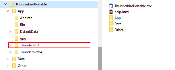

    Wenn es denn die 91.11.0 sein soll, ist das bei einer Portable recht easy.
    Eine TB 91.11.0 als .exe (nicht .msi) herunterladen. Dann z.B. mit 7zip o.ä. entpacken.
    In der entpackten Struktur gibt es einen Ordner core. Dessen Inhalt ist der eigentliche TB
    und dieser Inhalt kann kompett mit Drag & Drop in den TB Ordner der Portable Installation kopiert werden.
    Achtung, je nach Ausführung des Portable kann der Zielordner etwas tiefer verschachtelt liegen!
    Von wem wurde der TB Portable denn bezogen?
    Folgend als Beispiel eine Portable Struktur.
    Unter dem rot gerahmten liegt die TB Installation als 32Bit - wohl die meist angewendete.
