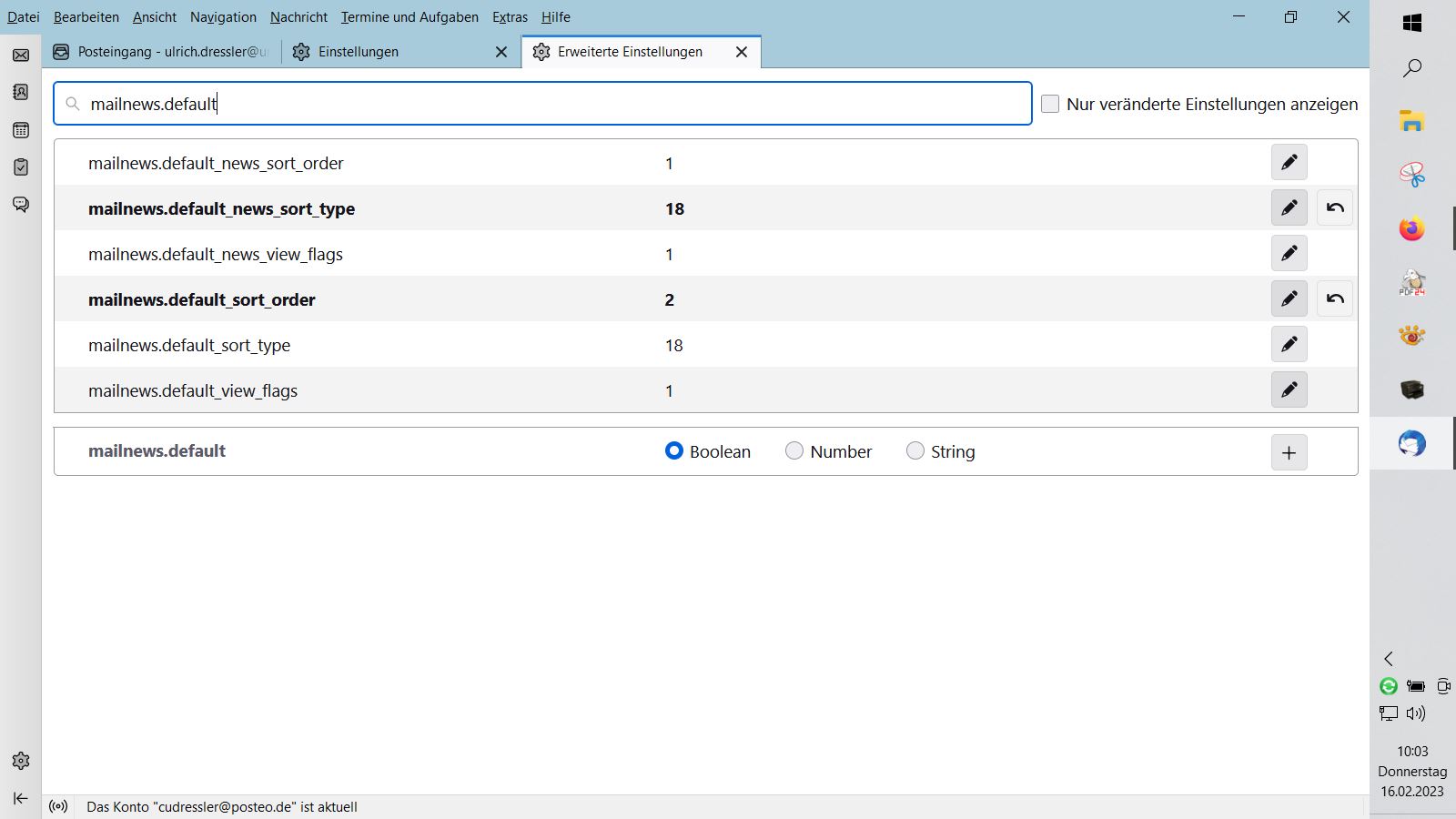

    Ich finde Themenäume in TB 102 gut, möchte aber die Reihenfolge in der Anzeige ändern. Die neueste Nachricht soll immer oben stehen, also auch im zusammengeklappten Zustand immer sichtbar sein, weil ansonsten neue Nachrichten wie bei mir aktuell schnell übersehen werden. Mit den in einem anderen Thread vorgeschlagenen Einstellungen der mailnews.default Parameter habe ich experimentiert (meine Einstellungen siehe screenshot) , konnte die Anzeige aber nicht wie gewünscht ändern. Es steht weiterhin die älteste Nachricht oben

    • 16. Februar 2023 um 17:53
    warum spielst Du dafür in der prefs.js rum?
    Die Einstellung per Menü funktioniert nicht?
    1.099
    12.481
    • 16. Februar 2023 um 19:30
    Er spielt nicht "in der prefs.js rum", sondern in den "Erweiterten Einstellungen".
    Das ist ein erheblicher Unterschied :D

    • 17. Februar 2023 um 10:28
    ja, genau, die Einstellungen im Menü sind bezogen auf die Reihenfolge in den Themenbäumen bei mir wirkungslos. Die Anzeige behält immer die älteste Nachricht oben Deshalb hatte ich in den erweiterten Einstellungen die empfohlenen Einstellungen ausgewählt (nicht rumgespielt :)) , aber leider auch ohne Erfolg

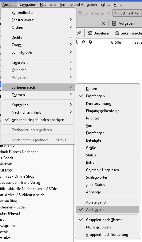

    • 17. Februar 2023 um 12:57
    vorab: bitte keine Vollzitate. Wie Du es übersichtlicher machst, verrät Dir die FAQ Zitate verwenden.
    Du hast wie in meinem Screenshot wirklich und ganz sicher die absteigende Sortierung gewählt?

    • 18. Februar 2023 um 14:17
    ja ganz sicher. Um es noch einmal zu überprüfen, habe ich in der Überschriftenzeile die Anzeige der Themenbäume ausgeschaltet. Mit dieser Einstellung funktioniert das Umschalten der Sortierung hin und her problemlos. Die Nachrichten werden entweder aufsteigend oder absteigend angezeigt, je nachdem welche Einstellung gewählt wird. Wenn aber in der Ansicht mit absteigender Sortierung die Themenbäume wieder aktiviert werden, sind die Nachrichten des Themanbaums grundsätzlich in aufsteigender Reihenfolge, was völlig irritierend ist.
