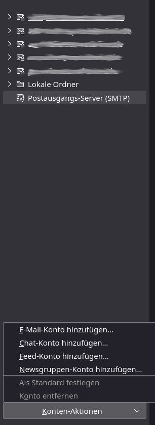

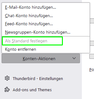

    Ich denke, jetzt hab ich's. Unter Konten-Einstellungen links ein Konto Markieren,
    dann unter Konten-Aktionen Als Standard festlegen klicken. Ein gesetzter Standard ist als ausgegraut erkennbar.
    Also entspr. Konto markieren und festlegen. (Die Reihenfolge in der Liste links, spielt für diese Aktion/ Auswahl keine Rolle.)
    Beispielbild schon gesetzter Standard:

    Also bei mir wird für Aktionen von anderen Programmen (z.B. HP-Scan) immer das als Standard markierte Konto genommen.
    Schau in den Konteneinstellungen nach welches das bei Dir ist, es ist unterstrichen. Ansonsten über Konten Aktionen das richtige zum Standard machen.
