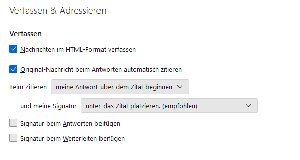

    • 20. Februar 2023 um 11:18
    das Zitieren klappt wohl noch nicht:
    bitte zum Zitieren nur einen prägnanten Satz / Passage des Vorgängers markieren, darunter poppt ein Feld [tmdekeyboard]Zitat einfügen[/tmdekeyboard] auf.
    Das wird dann da eingefügt, wo vorher der Cursor stand.
    Zitat von ira_d
    Kann es sein, dass es bei Thunderbird gar nicht möglich ist, die Signaturgrafik INNERHALB der E-Mail zu versenden?
    Doch, das geht bei mir einwandfrei.
    Ich habe eine HTML Datei erzeugt, die als Signatur angehängt wird. Hier ist eine weitere Anleitung.
    Zitat von ira_d
    Da steht nicht "Datei einfügen" oder "mitsenden" oder ähnliches, sondern eben "anhängen".
    Ja, es ist ein Anhängen, weil die Signatur nicht Bestandteil des Mailtextes ist und auf Wunsch in den Konten-Einstellungen auch
    beim Antworten oder Weiterleiten abgewählt werden kann. Natürlich bestimmen die Empfänger mit ihrer Einstellung zum Lesen,
    wie mit HTML Nachrichten verfahren werden soll. Wie ich schon schrieb, sieht man bei Reinem Text eine Signaturgrafik als Anhang
    und bei Ansicht als Original HTML die Grafik in der Signatur.

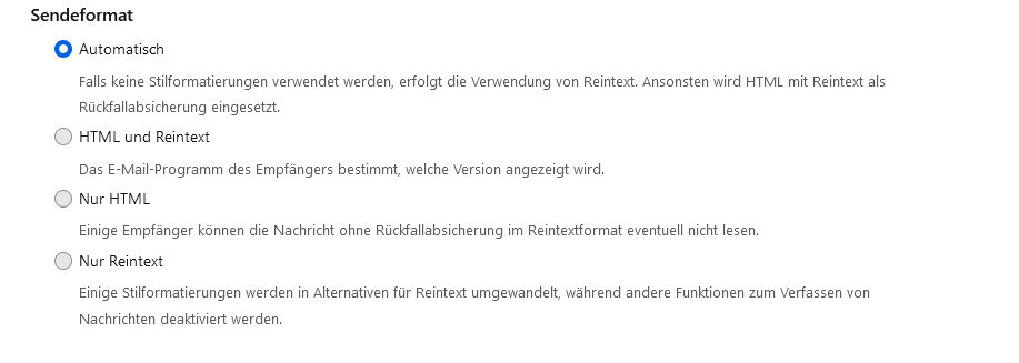

    Es ist empfehlenswert, in den Einstellungen -> Verfassen das Sendeformat auf Automatisch zu stellen.
  • ira_d
    17. Feb. 2023
    • 20. Februar 2023 um 12:21
    ... hab jetzt die Signatur noch einmal eingerichtet, als HTML-Datei gespeichert.
    in den Einstellungen -> Verfassen das Sendeformat auf Automatisch gestellt.
