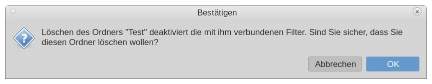

    Nur mal zum besseren Verständnis (am Beispiel TB Version 91.13.0, Linux):
    Wenn du in in TB einen Ordner, der auch Zielordner einer Filterregel ist, löschst, erhältst du eine Abfrage, daß die Filterregel deaktiviert wird:

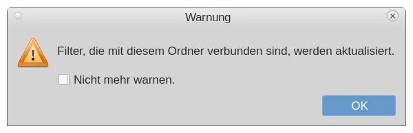

    beim Verschieben erhältst du die Warnung, daß die Filterregel aktualisiert wird:
    Daß beides in der Praxis nicht so abläuft, ist eine andere Geschichte und vielleicht einen Bugreport wert.
    Änderst du die Ziele auf Systemebene, brauchst du dich nicht wundern, wenn TB beim nächsten Start stillschweigend die Filterregeln ändert/löscht.
