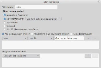

    Vielen Dank! Ich probiere weiter... Mich wundert und nervt, dass seit ca 6 Monaten täglich zB "Rekord Jackpot" reinkommt von"info@nl.mehrscheine.com". Wie kann ich das denn manuell blocken?
    Mit einem Filter für bestimme Absenderadressen kann man Mails direkt löschen lassen:
    Aber wie gesagt, kämpfe aktiv gegen die offene Spamschleuder. Auf Dauer ist das die beste Methode Spam zu verringern.

    • 12. März 2023 um 21:33
    Moin,
    ich habe nun ein paar Filter erstellt.
    Ich muss jedesmal den Junkfilter auf den Ordner in TB ausführen, kann er das nicht automatisch?

    Ja ich habe eigene Filter erstellt und als option "in Junk verschieben" gewählt.
    Nachtrag: Ahh, Haken weg bei Manuellem ausführen :)
