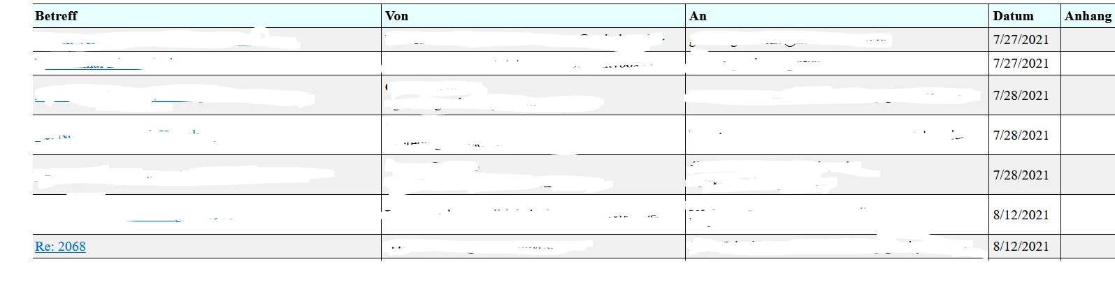

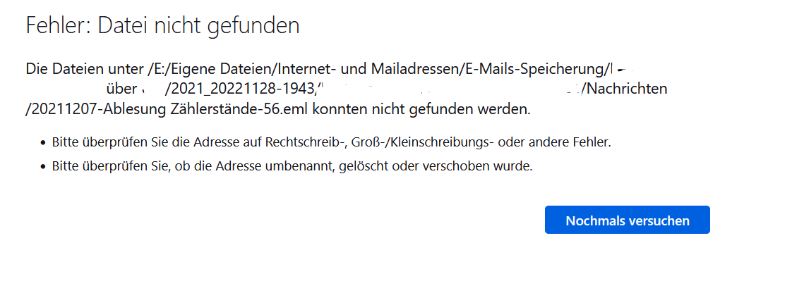

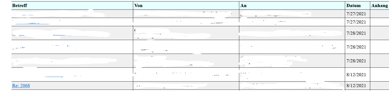

    22779-index-datei-png 22779-index-datei-png
    Folgende Erklärung zum Anhang:
    Liste Mailsicherung Thunderbird = kompletter Ordner aus Thunderbird gesichert
    Inhalt gesicherter Ordner Thunderbird = Inhalt die sich im Ordner Thunderbird befinden die gerne zurückspielen möchte um
    an die alten Mails zukommen. Funktioniert leider nicht.

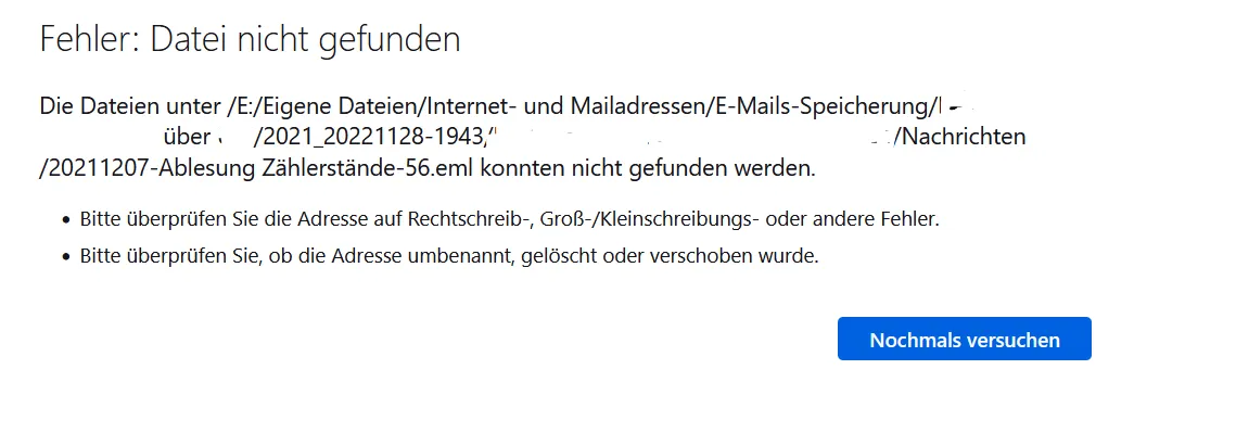

    Index-Datei = Index.html Hier werden die Emails aufgelistet. Auch die Emails die ich wiederherstellen möchte.
    Fehlermeldung = Wenn ich den Inhalt der Emails aufrufen möchte bekomme ich diese Fehlermeldung.
    woher kommt diese Datei?
    Du hast aber schon die Slashes / durch Backslashes \ ersetzt? Sonst kann das nicht funktionieren.

    Wenn ich auf Re: 2068 klicke um den Inhalt der Mail aufzurufen kommt die Fehlermeldung. In diesem Fall nur ein Beispiel.

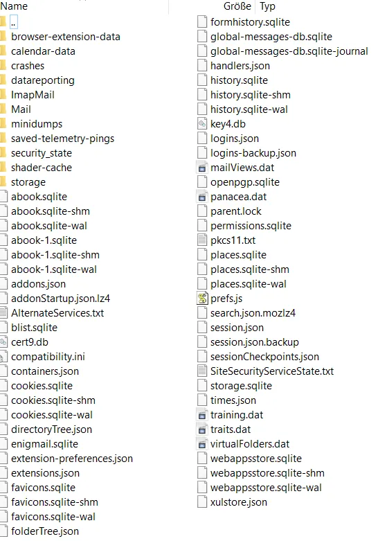

    Ah, ok, hier also:
    22780-inhalt-gesicherter-ordner-thunderbird-png
    Das sieht soweit dann tatsächlich nach einer Kopie des Thunderbird-Ordners aus.

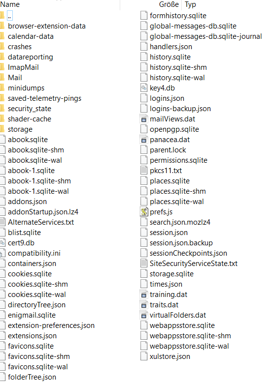

    Gut, dann bitte auch einen Screenshot von dem Inhalt des Verzeichnisses Profiles. Darin sollten ein oder mehrere <xxxxxxxx>.default oder .default-release sein (oder so wie Du die Profile mal benannt hast). Einer davon war zum Zeitpunkt der Sicherung der genutzte Profil-Ordner. Den gilt es zu finden. Denn darin ist insbesondere der Unterordner ImapMail und seine Inhalte relevant = nächste Screenshot.

    Inhalt ordner PROFILES
    Inhalt Ordner t2prcfby.default-release
    Inhalt Ordner 1rflss1f.default
    times.json
    Ich bedanke mich tausend Mal für deine Hilfe und Mühe. Antworten kann leider morgen erst wieder. Ich muss zur Arbeit.
    Ich hoffe du kannst da was mit anfangen. Danke Danke Danke für deine weiteren Infos.

    Es ist also das Verzeichnis t2prcfby.default-release
    Die Datensicherung wurde durchgeführt, als Thunderbird aktiv war. Man sieht zwar keine Zeitstempel der Dateien, aber wegen Vorhandensein von
    .sqlite-shm und .sqlite-wal-Dateien ist das eindeutig. Das ist für eine korrekte Profilsicherung ziemlich ungünstig. Operationen auf Dateiebene sollten immer bei beendetem Thunderbird durchgeführt werden.
    Das gilt auch jetzt, wenn Du weiter meiner Anleitung folgst und versuchst, aus der Profil-Kopie Daten in das aktuelle Thunderbird-Profil zu übertragen oder in ein ggf. noch zu erstellendes neues Profil. Nicht bei laufendem Thunderbird!
    Das Vorhandensein von abook-1.sqlite zeigt außerdem, dass es zu dem Zeitpunkt zwei Adressbücher gegeben hat (neben history.sqlite).
    Wie schon geschrieben, braucht es jetzt einen Screenshot vom Inhalt des Ordners ImapMail.

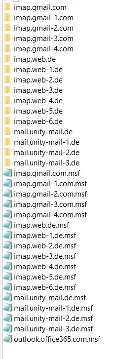

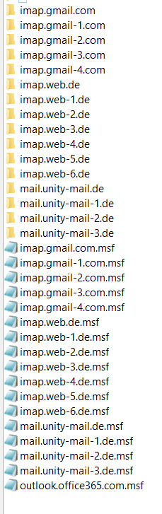

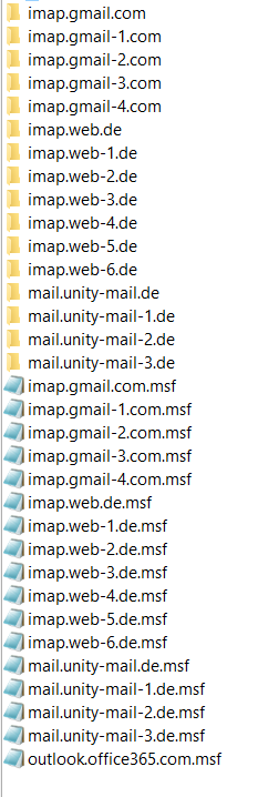

    Hier der Inhalt des IMAP.MAIL Ordner. Wenn du noch eine Chance und ich möchte nicht unhöflich erscheine was und wie ich welche Dateien in Thunderbird einbínden musst. Ich habe Kenntnisse im Bereich PC aber kein Experte.
    Ich bin sowieso froh dass Du dich für mich so reinhängst. Dafür DANKE.
    wie ich oben schon schrieb: wie sehen den Pfadnamen in der HTML-Datei aus? Stehen da als Trenner Slashes / oder Backslashes \? In ersterem Fall wäre die Fehlermeldung logisch, weil der Trenner in Windows ein Backslash ist. Auch nochmal meine Frage; woher kommt die HTML-Datei? Wie hast Du die erstellt?
    Was mir zunächst auffällt, ist die Dateizuordnung. Warum sind .msf-Dateien dem Editor zugeordnet? Dabei handelt es sich nur um Indexdateien, die Du komplett ignorieren kannst. Und die Objekte darüber, sind das Dateien ohne Erweiterung? Welcher Anwendung sind diese zugeordnet? Dem Symbol kann ich das nicht erkennen. Wie groß sind diese Dateien?
    893
    2.525
    • 6. März 2023 um 16:35

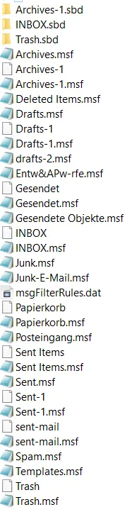

    es waren also seinerzeit ca. 16 IMAP-Konten?
    Kannst Du sagen, um welches es Dir im Moment speziell geht? Wir müssen nämlich in den betreffenden Ordner rein. Wenn Du es nicht besser eingrenzen kannst, dann halt hoffentlich auf den Anbieter und dann bleibt nur, in jedem betreffenden Verzeichnis mal die Datei INBOX herzunehmen und mittels Notepad++ reinzuschauen. Die Dateien sollten lesbaren Text enthalten und wenn man ein bisschen schaut, sieht man auch, um welche Mailadresse es geht.
    Wenn im aktiven Thunderbird der Teil unterhalb von 'Lokaler Ordner' so angezeigt wird
    kannst Du bei beendetem Thunderbird eine solche ausfindig gemachte INBOX-Datei im aktiven Profil zwei Ebenen rauf und anschließend wieder zwei Ebenen runter in Mail\Local Folders als Kopie absetzen. Also Kopie aus der Sicherung in das aktive Profil.
    Beim nächsten Start von Thunderbird wird dann
    angezeigt (je nach dem, wie viele Mails bei Dir in der INBOX gespeichert waren).
    Genauso kannst Du es auch mit Sent, Drafts, Achives, what ever machen. Hauptsache, am Zielort wird keine gleichnamige Datei überschrieben. Dann müsstest Du die Datei zunächst umbenennen, bevor sie zu Local Folders kommt.
    Im Prinzip geht das auch mit ganzen Ordnern, nur ist das was Thunderbird als Ordner zur Laufzeit anzeigt
    auf Dateiebene auch nur eine Datei. In dem Beispiel heißt die korrespondierende Datei Test. Erst wenn in 'Test' noch Unterordner angelegt werden, bildet sich das in Form eines Verzeichnisses Test.sdb auf Dateiebene ab. Wenn es also solche Konstrukte in Deinen Mail-Verzeichnissen gibt, dann musst Du halt alle zugehörigen Dateien und Verzeichnisse mitnehmen.
    Sollte nun eine INBOX-Datei von beträchtlicher Größe trotzdem keine Mails preisgeben, könnte es auch noch daran liegen, dass die Mails in der INBOX-Datei mal gelöscht oder verschoben wurden und daher mit dem X-Mozilla-Status: 0009 markiert sind. Dazu mehr, wenn es denn so sein sollte.
    Die .msf-Dateien nützen mir (und Dir) tatsächlich nichts. Das sind nur Indexdateien.
