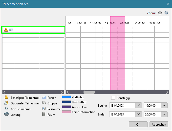

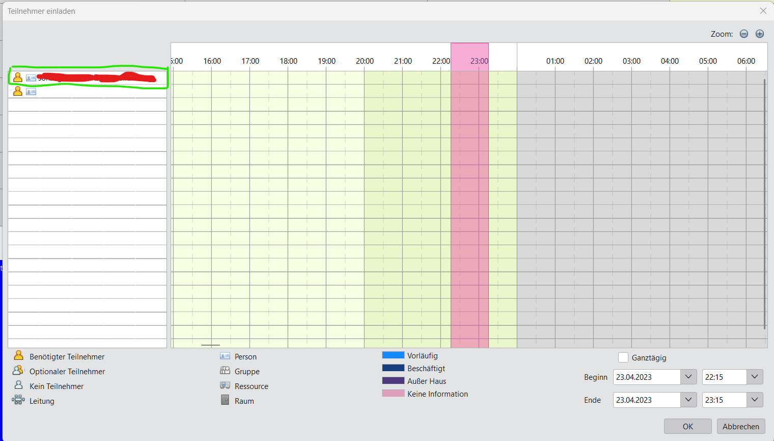

    ich beschreibe noch mal mein Vorgehen genau:
    1. Im Kalender Doppelklick auf den Bereich wo ich einen termin anlegen möchte
    2. Im sich öffnentem fenster "Neuer Termin" auf "Teilnehmer einladen" klicken
    3. Im sich dann öffnentem Fenster ist die in der linken Spalte oberste Email festgelegt und nicht änderbar
    --> Screenshot grüner Rahmen. Ich gehe davon aus, dass an dieser Stelle der Organisator steht.
    Mein erwartetes Verhalten: Dort sollte die Standard Mail des Standartkontos stehen und änderbar sein.
    Falls noch jemand eine Idee hat wäre super :-)
    zum Ersteren taucht da die Mailadresse auf, die mit dem Kalender verknüpft ist und von der aus gesendet wird, ist normal.
    Die verknüpfte Adresse muss nicht unbedingt die Standard Adresse sein.
    Würde ein Sekretariat die Einladungen versenden, ist das Sekretariat nicht unbedingt Teilnehmer und auch nicht sonstwie involviert.
    Zum Zweiten, ich kann die Maiadresse ändern, wenn ich auf die Adresse klicke und die mit Backspace rückwärts lösche.
    Dann tauchen darunter mit Eingabe eines Buchstabens zur Auswahl alle entspr. Adressen auf, die in meinen Adressbüchern stehen.
    Mit Klick links auf die Symbole lässt sich die Zuordnung zur Tätigkeit für die Einladung wählen.
    Die Symbole im Einladungsfenster geben Aufschluss darüber. Z.B. kann die obere geänderte Adresse als Leitung zugewiesen werden.
    Eine andere darunter bei Auswahl ganz links, Zuordnung "Kein Teilnehmer" und Klicks auf das Symbol rechts daneben, Zuweisung der Organisation der Räumlichkeit sein.
    Einfach mal alles mögliche durchspielen.
    Wie sagt schon ein nordisches Möbelhaus: Entdecke die Möglichkeiten. ;)

    Zitat von Mustrum
    Da ich davon ausgehe, dass die oberste Email als Absender fungiert, der einlädt,
    M.W. gilt als Absender die mit dem Kalender verknüpfte Adresse. Nicht unbedingt, die oben in der ersten Zeile.
    Wenn da der zuletzt angelegte Alias auftaucht, wäre der evtl. in den Konten-Einstellungen links in der Reihenfolge zu verschieben.
    Zu Einladungen selbst:
    siehe obiges Beispiel mit dem Sekretariat. Da wäre das Sekretariat mit dem Kalender verknüpft,
    aber in der 1. Zeile kann die Leitung des Treffens stehen, in den anderen Zeilen verschiedene Teilnehmer,
    am Ende jemand zur Gestellung der Räumlichkeit und eine Person, die das Eqipment besorgt / bedient.
    Falls jemand diese Beschreibung falsch befindet, bitte berichtigen.

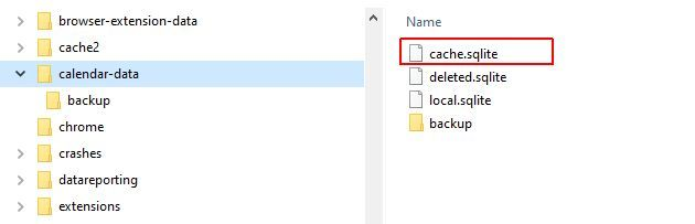

    Ein Versuch: bei beendetem TB im Profilordner die unter dem Ordner calendar-data liegende Datei cache.sqlite löschen.
    Der Weg zum aktiven Profilordner da wie im ersten Bild dann bei Dir [tmdekeyboard]Ordner öffnen[/tmdekeyboard] klicken und dann TB beenden.
    In dem jetzt offenen Explorer die Löschung durchführen.
    Beispiel der Struktur zur cache.sqlite
    Der Weg zum aktiven Profilordner da wie im ersten Bild dann bei Dir Ordner öffnen klicken und dann TB beenden.

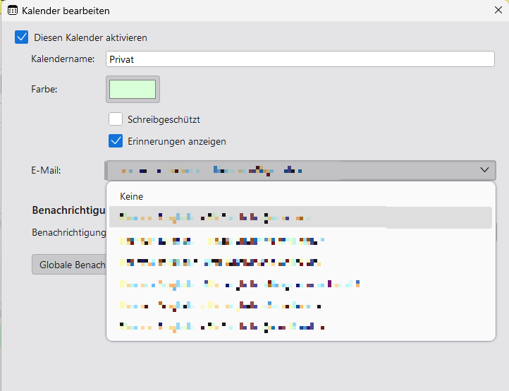

    Einfach Rechtsklick auf deinen Kalender und dann Eigenschaften:
    Dort findest du dann all deine verfügbaren Mailadressen und zwangsläufig auch jeden Alias, der dir zur Erstellung eines Termins zur Verfügung steht.
    Also dort die Adresse auswählen und danach den Termin erstellen.
