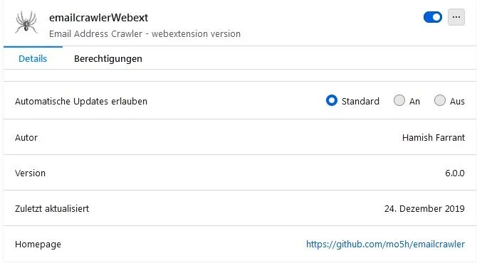

    ganz am Anfang gabs in der 3er Version ein Addon Emailadressen zu sammeln, von denen die man erhalten hatte oder an die man sendete, dass de eben alle infach in einem Adressbuch stehen. Danach gabs das lange nicht mehr. Vor ein paar Jahren habs ein, eine kleine Spinne und Emailcrawler, aber dies konnte man für Neuinstallationen nicht mer finden, eine XPI hatte ich mir nicht gezogen.
    Was bietet der Markt heute dafür?
    Habgerade mal geschaut, in der alten T.-Version, wo das addon noc drin ist, gibts einen Link.
    GitHub - mo5h/emailcrawler
    Contribute to mo5h/emailcrawler development by creating an account on GitHub.
    github.com
    Kann man dort das Addon zur Neuinstallation finden?

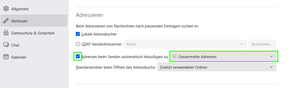

    ich konnte nichts in der Richtung finden. Da bleibt nur bei dem Lesen einer erhaltenen Mail auf das Personen-Symbol zu klicken.
    Für das Sammeln der händisch eingegebenen Adressen zum Versand in das Adressbuch "Gesammelte Adressen"
    oder anderes existierendes Adressbuch aufnehmen lassen. Extras -> Einstellungen -> Verfassen -> weiter unten

    Dann stünde immernoch die Frage, ob wir von der obigen Webseite das Addon ziehen können oder ob man es aus Thunder herausextrahieren kann? Da wo ich es noch drin habe, dort scheint er zu sammeln. Dass er die gesendeten sammelt, sehe ich erst jetzt, dass da eine Option drin ist. Fehlen nur noch die Empfangenen.

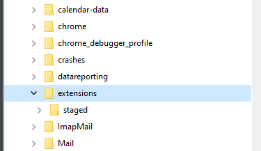

    Für einen Selbstversuch könnte eine .xpi aus folgender Umgebung (extensions) im Profilordner greifbar sein.

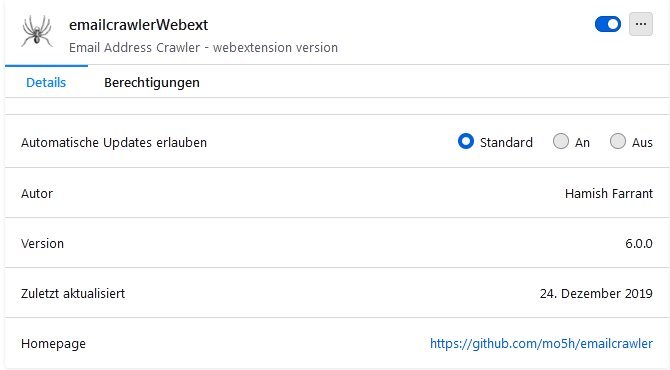

    • 21. April 2023 um 00:16
    Genau, prima, da war sie drin !
    Wäre nur noch die Frage, ob sie noch funktioniert.
    Ich hab die letzte 10er Version.
