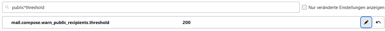

    Versuche in den Erweiterten Einstellungen die Warnschwelle für die Menge der Adressen hochzusetzen.
    Extras -> Einstellungen -> links Allgemein, rechts ganz unten [tmdekeyboard]Konfiguration bearbeiten…[/tmdekeyboard]
    Doppelklick auf Wert, ändern, Enter
    Schaue vor dem Absenden nach, ob MailMerge auch tatsächlich einzelne Mails erstellt und nicht alle Teilnehmer im An-Feld landen
    und von anderen gesehen werden kann.

    Zitat von sheriffpepper
    Allerdings hat sich mir nicht erschlossen, welchen "Wert" ich in der Konfiguration ändern soll.
    Das habe ich doch ziemlich verständlich vorgegeben. Die Warnmeldung kommt in dem Fall von TB,
    daher gibt es keine Einstellung in Verbindung oder namentlich zu MailMerge.
    Sei's drum, wenn alles wie gewünscht läuft.
