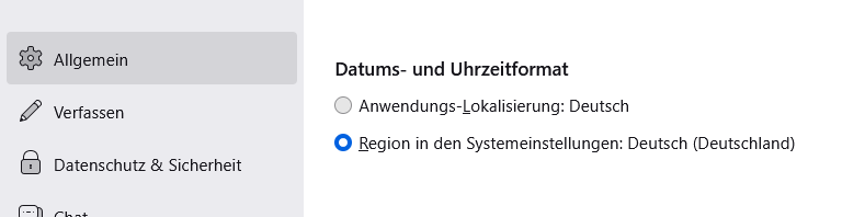

    unter Einstellungen ist bei mir folgendes markiert
    Grabe einmal alle Einstellungspunkte die mit Datum / Uhrzeit / Region etwas zu tun haben könnten durch.

    Hallo Bastler
    danke für den Tip. Die Einstellung ist bei mir auch so markiert. Die anderen Einsellungspunkte bezüglich Datum/Uhrzeit/Region werd ich mir heute Abend in Ruhe mal anschauen und rumspielen ob es was bringt. Was ich halt komisch finde ist der Unterschied zwischen Weiterleiten (falsch) und Antworten (richtige Anzeige)
