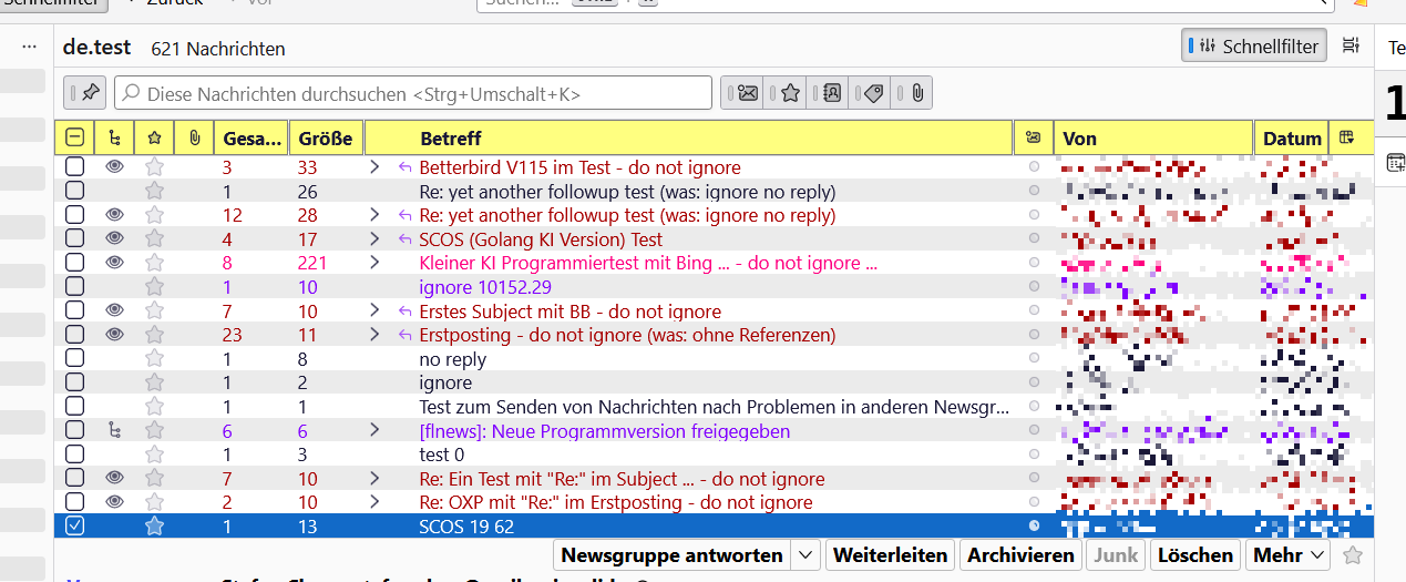

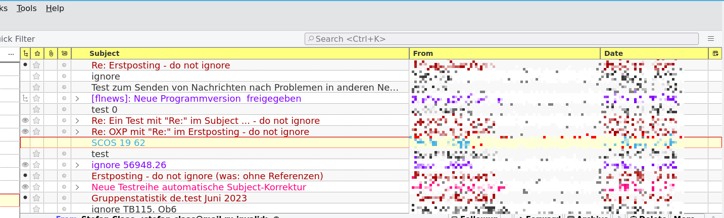

    mal schauen, ob ich es hinbekomme. Im folgendem Bild sieht man TB102 und eine
    Newsgruppe, welche ich gerade betreten habe. Mit "n" springe ich nun zur nächsten
    ungelesenen Nachricht.
    Der Selektierbalken markiert nun diese Nachricht ca. 40% über dem unteren Rand der
    Thread-Pane. Das ist der Effekt der oben genannten Pref:
    user_pref("mail.threadpane.padding.bottom_percent", 40);
    TB102
    Im nächsten Bild mit gleicher Vorgehensweise unter TB115. Der Selektierbalken
    "hängt" ganz unten in der Thread-Pane (Balken in blau):
    TB115
    Ich denke, dass der Unterschied nun deutlicher wird.

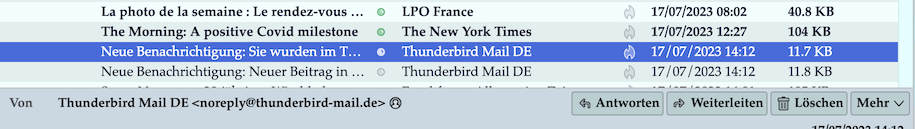

    • 18. Juli 2023 um 13:27
    Zitat von ThoBa
    auch dann "hängt" der Selektierbalken wieder am unteren Rand der Thread-Pane.
    Ich habe im Augenblick noch keine Newsgruppen in meinem 115er Profil installiert.
    In der Nachrichtenliste kann ich dein Problem nicht nachvollziehen, der Balken pendelt bei mehrmaligem Betätigen der N-Taste zunächst irgendwo um die Mitte der Nachrichtenliste und wandert dann an den unteren, wo sich bei mir die neueste Mail befindet
