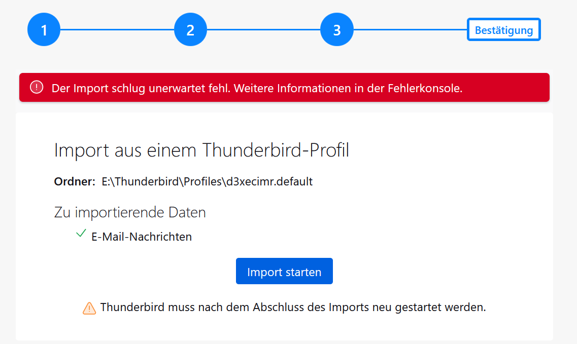

    Ich habe einen neuen Rechner und möchte meine lokalen Ordner von TB102 auf TB115 übertragen. Gesamtvolumen ca. 5 GB.
    Wegen der Datenmenge habe ich den kompletten Ordner "Thunderbird" von alten Rechner auf den neuen kopiert und dann den Import gestartet. Mittendrin bricht aber der Import ab - reproduzierbar. Teile der Daten werden importiert, aber alles unvollständig und nicht nutzbar. Normalerweise hätte ich die Übertragung mit dem Addon ImportExportTools gemacht. Aber leider ist dies nicht mehr mit TB115 kompatibel.
    Hat jemand eine Idee?

    Und wieso startest du einen Import ?
    Einfach den Ordner Local Folders aus dem alten Profil (im Unterordner Mail) in das neue Profil an derselben Stelle hineinkopieren.

    War gestern meine erste Idee. Hatte den ganzen Ordner "Local Folders" kopiert. Nach dem TB-Neustart wurde der Ordner aber nicht angezeigt. Deswegen das Ganze drumherum.
    Hab's gerade noch einmal probiert ... und jetzt geht es ?! Keine Ahnung warum !!!
    Das Einzige, was sich seit gestern geändert hat, ist das Update auf TB115.1.
    Tja. Trotzdem vielen Dank. Das Forum funktioniert super.
    warum nur die lokalen Ordner und nicht gleich das gesamte Profil? Ist das Absicht?
    Warum einfach, wenn's umständlich auch geht. Die von MSFreak genannte Methode brauchst Du auch nur, wenn Du ein neues, sauberes Profil haben möchtest. Davon lese ich hier aber nichts. Die einfachste und narrensichere Methode ist in der FAQ Mit Thunderbird auf einen neuen Rechner umziehen beschrieben.

    • 2. August 2023 um 19:50
    Kurz noch zur Info.
    Neues Profil, da das alte von 2009 war und alle Updates seit damals durchlaufen hat. Alle anderen eMails sind IMAP und Kalender/Kontakte ist Google.
    Und das Addon ImportExportTools war einfach gut, wenn man nur Teile eines Profil bearbeiten möchte.
