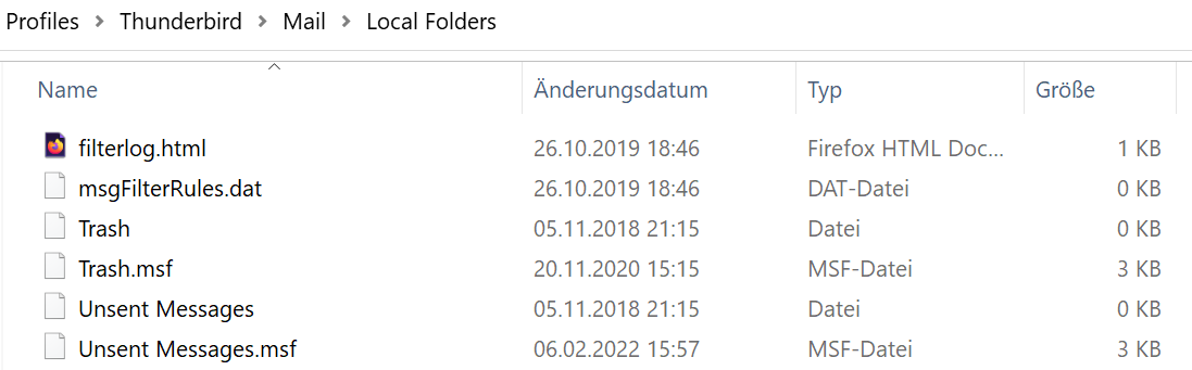

    Auf meinen Notebooks sehen die Lokalen Ordner so aus wie auf deinem Bild.
    Auf der Festplatte im Profilordner, Unterordner 'Mail' und dort wiederum 'Local Folders' ergibt dies folgendes Bild:
    Für jeden Ordner im TB gibt es auf der Festplatte zwei Dateien, je eine ohne Endung (die eigentliche Postfachdatei) und eine mit der Datei-Endung MSF (die Index-Datei). Für die beiden Ordner as deinem Bild (und ebenso meinen Notebook-Thunderbirds) heißen die Dateien 'Trash' (für den Papierkorb) bzw. 'Unsent Messages' (für den Postausgang).
    Gehe nun bitte auch du mal in dein kopiertes TB-Profil und dort nach Mail -> Local Folders.
    Schau mal nach, ob sich (jeweils zwei) Dateien für deine vermissten Ordner finden.
    Wenn sie dort nicht sind, schau für alle Fälle auch auf dem Stick nach, aber vermutlich fehlen sie dann auch dort.
    Und das wiederum bedeutet entweder eine unvollständige Kopie von der alten Festplatte oder aber leider doch manuell verbogene Pfade für die Speicherung der Ordner, die damit wohl außerhalb des koierten Profils lagen und nicht mit kopiert wurden.
    So oder so kannst du, wenn die alte Festplatte noch verfügbar ist, auf dieser mal nach Dateien mit der Endung MSF suchen .... also nach *.msf

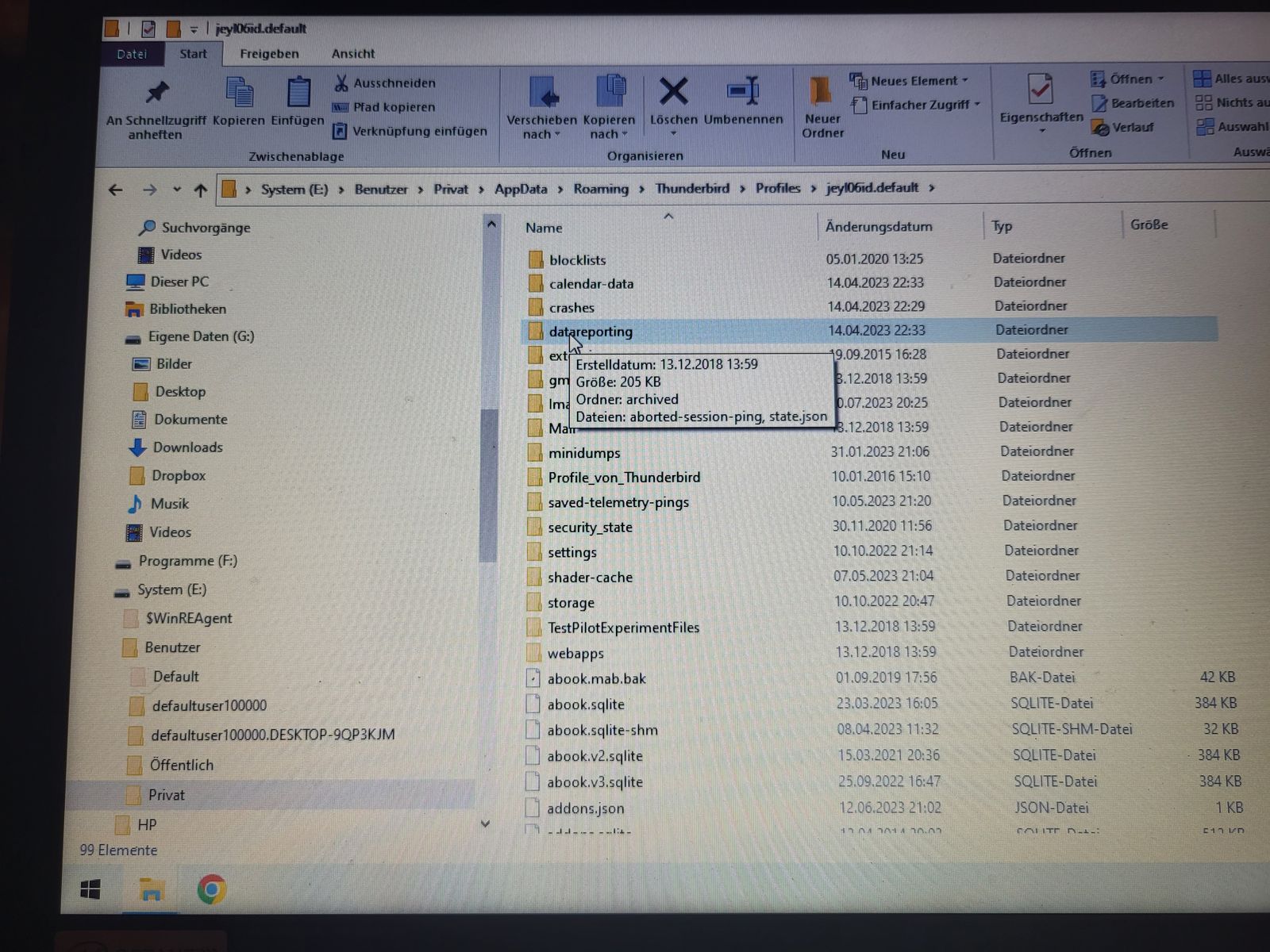

    • 11. August 2023 um 19:16
    • #28
    Hallo Drachen

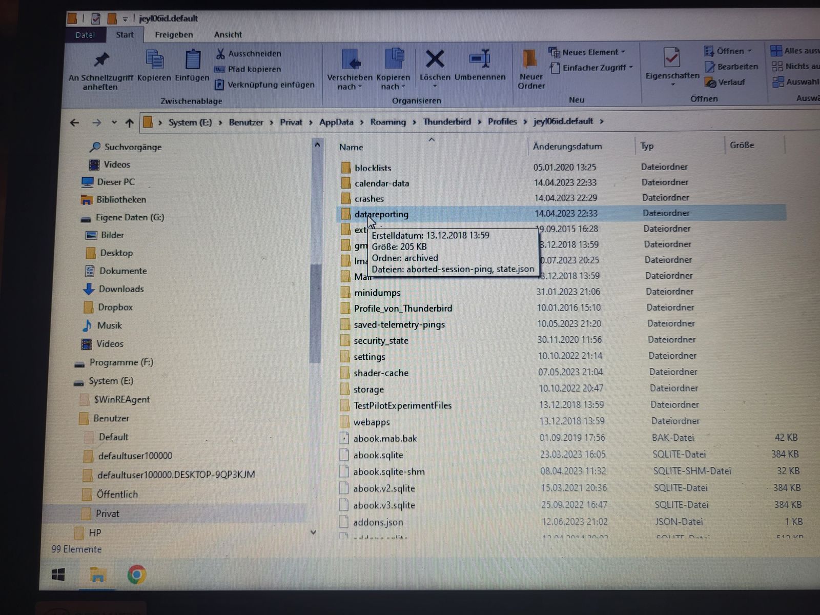

    so was habe ich auf meiner neuen Festplatte gefunden.
  • Teddy2013

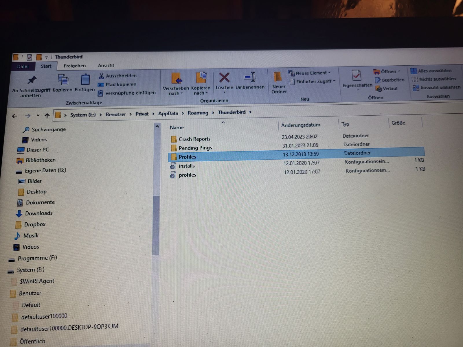

    und so auf der alten FP
    Pfad alte FP

    • #30
    Es wäre sicher einen Versuch wert, die größere Datei 'sent' (die ohne Endung) bei zuvor beendetem (!) TB aus dem Ordner auf dem Stick in den Ordner im neuen Profil zu kopieren.
    Danach TB neu starten und eventuell gibt es dann den Ordner "Gesendet" mit zahlreichen Mails.
    Ganz sicher ist es nicht, weil es auch gelöschte Mails sein können ....

    • 11. August 2023 um 21:09
    • #32
    Zitat von Teddy2013
    Oder ist der Pfad nicht ok?
    wenn ich mich mal einklinken darf, der Ablageort ist falsch. Nicht auf die oberste Ebene, sondern in einen Kontenordner unter Mail.
    Versuch einmal zur Lesbarkeit die Kopie nach Profilordner\Mail\Local Folders
    Vergleiche die Struktur (Ordnerbaum) wo Du ihn her geholt hast.

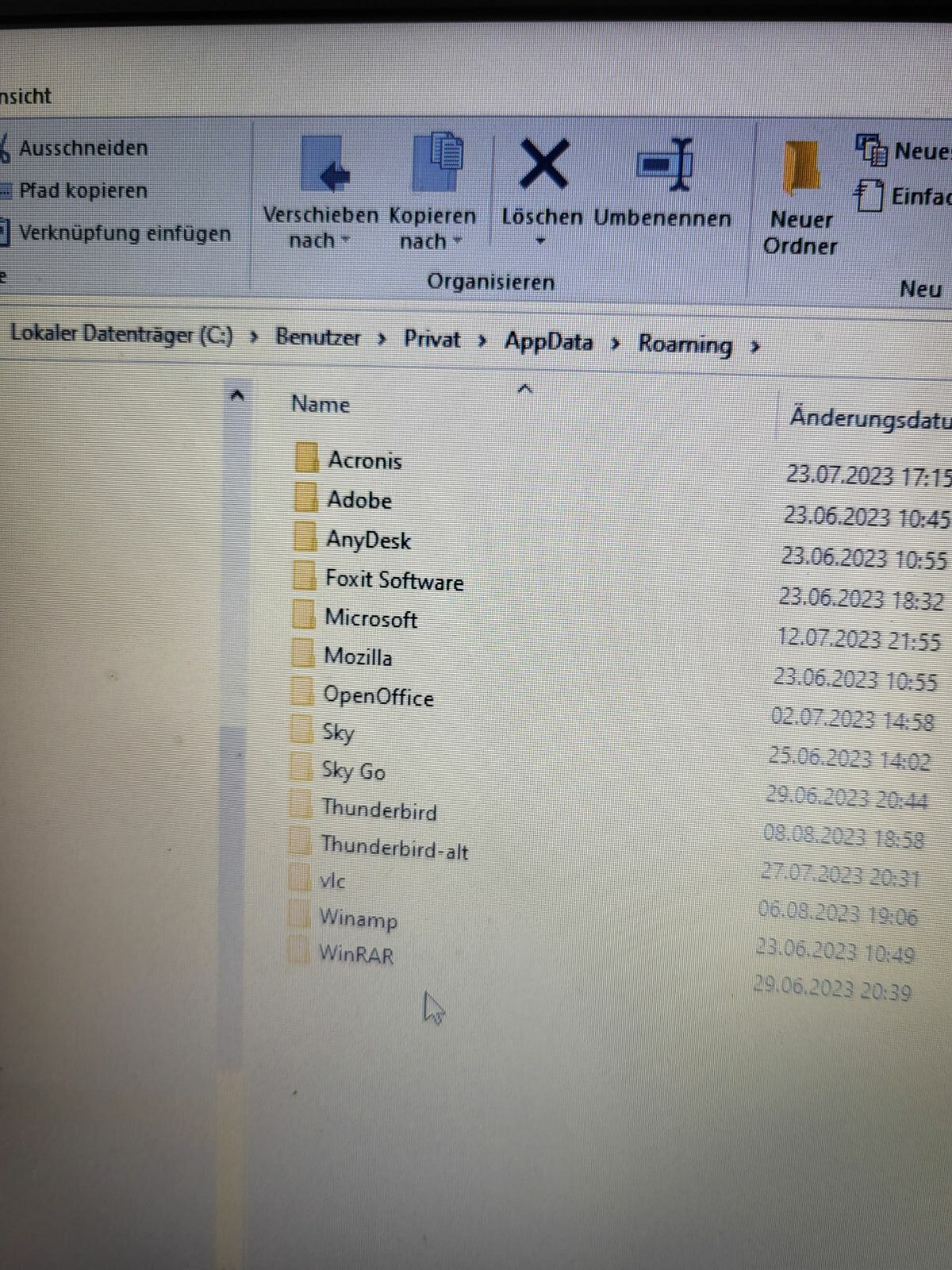

    Bei Email-Programm Thunderbird steht:
    Aber unter Laufwerk C
    • 11. August 2023 um 22:34
    • #38

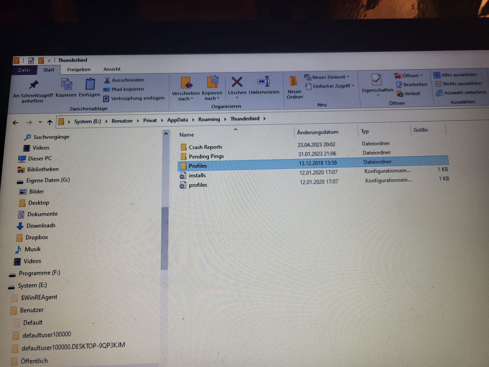

    Es ist schwer, da den Durchblick zu haben. Um zu wissen, welches Profil eigentlich benutzt wird, mache folgendes:
    Thunderbird starten und dann
    der Weg zum aktiven Profilordner wie da im 1. Bild bei Deinem TB Ordner öffnen klicken und dann TB beenden!
    Schreibe am besten den Profilordnernamen auf. in den Profilordner\Local Folders gehört dann die große Sent.

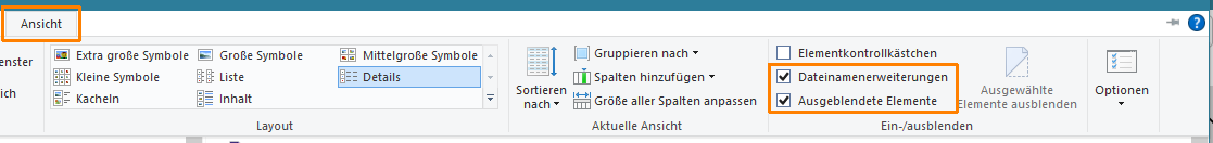

    Noch etwas zur Ansicht im Dateiexplorer, Klicke auf Ansicht und setze wie im Bild 2 Haken. Dann werden auch die Dateiendungen gezeigt. Das gibt mehr Informationen in Deinen Ansichten.
